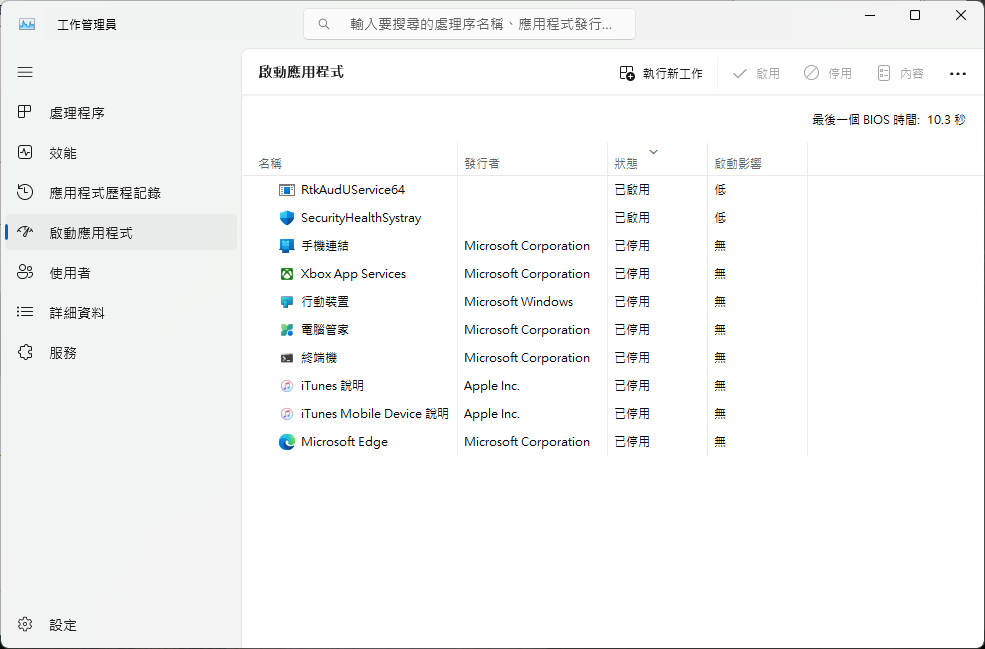

作者: 普羅    時間: 2024-8-31 12:54
我4月新砌AM5乜軟件都冇乜裝都係得10秒, 真係5秒開機
圖片附件: 螢幕擷取畫面 2024-08-31 125240.png (2024-8-31 12:53, 57.63 KB) / 下載次數 279
https://h1.hkepc.com/forum/attachment.php?aid=2440093&k=6f968cac7a5badebef78becb07fdabac&t=1781380959&sid=NO6se1ine

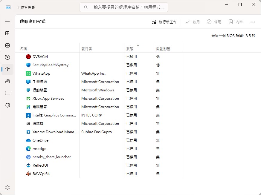

普羅 發表於 2024-8-31 12:54
3.5秒. Intel好似快D.
圖片附件: 螢幕擷取畫面 2024-08-31 205043.jpg (2024-8-31 20:51, 76.05 KB) / 下載次數 358
https://h1.hkepc.com/forum/attachment.php?aid=2440162&k=c7a5502ab6ac4dc0411fad90970fb237&t=1781380959&sid=NO6se1ine

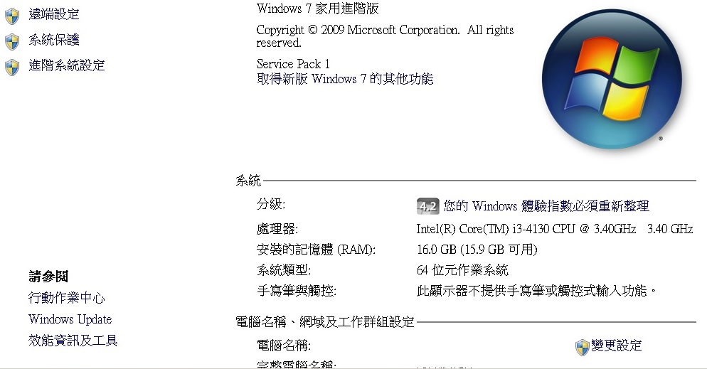

作者: penay    時間: 2024-9-3 09:02
本帖最後由 penay 於 2024-9-3 01:10 編輯
我嗰部機免費得返係落少少成本 +16G ram
256+512ssd
圖片附件: 未命名.jpg (2024-9-3 08:57, 109.58 KB) / 下載次數 305
https://h1.hkepc.com/forum/attachment.php?aid=2440579&k=0845a097b202ceb3214f0074e0bc3e8f&t=1781380959&sid=NO6se1ine

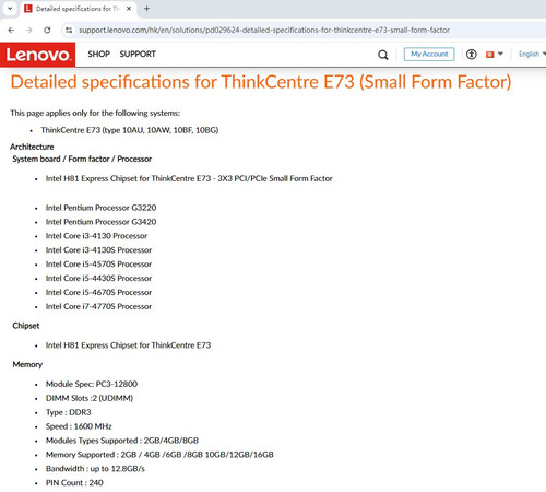

作者: VPN-Guru    時間: 2024-9-3 10:06
本帖最後由 VPN-Guru 於 2024-9-3 10:09 編輯
按 LENOVO 官網提供的資料, 我的 Intel 4代 1150針脚的 Celeron 報廢了的普通低端商用 H81M 底板文書電腦的  CPU Support 就是如下圖所示, 其他的 E 字頭的淘寶廉價 Xeon 1150 針脚的 CPU 是唔 Support 的
還是最簡單的 Upgrade, 多插一條 RAM 成爲 8G 或者頂磅的 16G RAM
和很簡單的用 2.5寸的 SSD 重灌 AHCI 模式的 Window 10
現在淘寶的二手貨, Desktop的 DDR3 RAM, 和 2.5寸 SSD 絕對賤價。
就會取得最高性價比的  【文書電腦的 Upgrade】, 就起碼可以多用幾年,減少製做將來的電子垃圾, 功德無量, 絕對是善業, 善哉,善哉, 福有悠歸的
