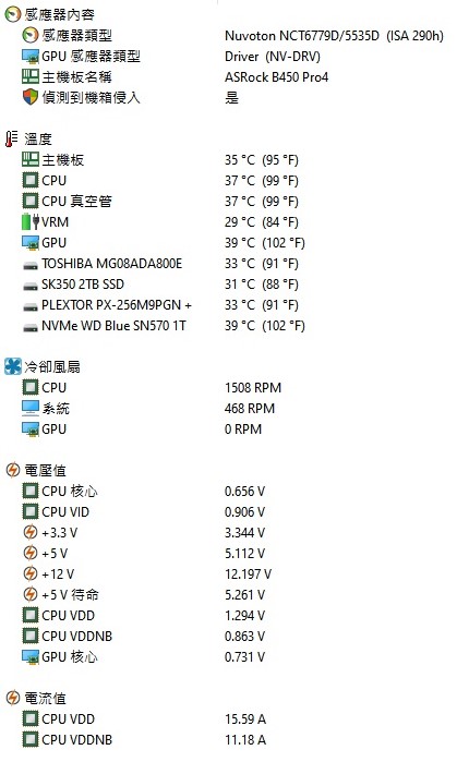

剛換了GTX1650,但是發現風扇沒有轉,請問這是否正常?
圖片附件: DP.jpg (2023-12-8 01:37, 58.87 KB) / 下載次數 175

作者: kelvinwy    時間: 2023-12-8 01:46
回復 1 #elevenbrother
有D牌子display card,佢個風扇唔會一直轉,佢到某個溫度,佢會自動轉,如果你有懷疑,你開機果陣,個風扇會自己轉一下
作者: KINGLEELEE    時間: 2023-12-8 06:58
作者: 觀星是答案    時間: 2023-12-8 08:10
唔夠熱就唔轉,好正常
作者: 火雲耶神    時間: 2023-12-8 15:16
得39度轉乜鬼嘢
作者: damnsnake    時間: 2023-12-8 17:12
低溫唔會轉,一係用MSI AFTERBURN迫佢轉
作者: Once    時間: 2023-12-8 17:29
自動停轉功能
我以前張1070 40度都唔轉
想知有冇壞燒下甜甜圈就得,gpu-z 好似都可以
或者開機箱望住,佢boot 緊機一定會轉
作者: 暴走呆喵    時間: 2023-12-8 20:58
成日唔轉都係唔好嘅 一邊其他嘢會被迫積熱
Fancontrol 強迫佢轉 行30%就可以了
Gpu長期打機 低要求嘅 40度樓下幾正
作者: s84292    時間: 2023-12-8 21:00
本帖最後由 s84292 於 2023-12-8 21:02 編輯
Gpu長期打機 低要求嘅 40度 ...
暴走呆喵 發表於 2023-12-8 20:58
加把機箱低轉數風扇實際D
我1070 3070 4090都係長期停轉
(4090 玩輕量GAME佢都可以KEEP住50度以下,傻架)
7年黎冇壞過野 ,底板同SSD都係涼浸浸,40度以下

作者: rx78_nt-1    時間: 2023-12-9 15:36
我之前張760Ti就見佢一把轉一把唔轉
仲以為係唔夠熱佢轉一把
過多兩年打打下機reboot
原來另一把都壞埋先知原來一直只用一把..........
作者: tompkyou    時間: 2023-12-9 16:30
正常的。
via HKEPC IRF 5.1.14 - iOS(5.1.1)

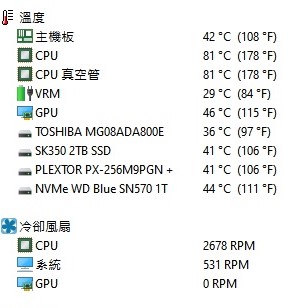

作者: elevenbrother    時間: 2023-12-11 22:27
本帖最後由 elevenbrother 於 2023-12-11 22:30 編輯
剛才用VidCoder來壓片,cpu都去到80度,display仍然係四十幾度,風扇依然喐都唔喐
圖片附件: DP1.jpg (2023-12-11 22:27, 25.55 KB) / 下載次數 117
https://h1.hkepc.com/forum/attachment.php?aid=2401740&k=af057111a0cb025fd86da5cdfbcb9b57&t=1780910540&sid=iuzAwXt3Bm
作者: abcjerry    時間: 2023-12-13 00:09
有的是50度以上才轉.不同廠不同設計~

作者: speed    時間: 2023-12-20 18:17
一開機時摸一摸下風扇有無轉一轉先,無轉就應壞左風扇
作者: elevenbrother    時間: 2023-12-20 21:50
回覆 19# speed
一開機就有轉,直到入咗window後就唔轉
作者: speed    時間: 2023-12-20 22:37
本帖最後由 speed 於 2023-12-20 22:38 編輯
回覆 20# elevenbrother
我果張MSI 都係要高溫度先開始轉, 如果你壓片, CPU負載多, 就算CPU高溫, 顯示卡得40幾度都未必觸發到佢轉, 我打機去到50幾60度先開始轉, 50度以下係停轉, 你可以DOWNLOAD你隻牌子的軟件, 應該可以SET 係自動轉或者手動轉
作者: a189252158    時間: 2023-12-22 11:45
msi afterburner set 100% Fan speed
