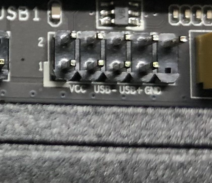

作者: webservices    時間: 2023-10-24 21:57     標題: 如果無 manual,單睇 usb jumber,可否判斷 2.0 or 3.0?
有冇 ching 知呢?
圖片附件: IMG_6445.jpg (2023-10-24 21:56, 88.62 KB) / 下載次數 144
https://h1.hkepc.com/forum/attachment.php?aid=2394391&k=922083cf4fe39809babd50e5b91b64fe&t=1782645143&sid=484VLfBaLp
作者: sands    時間: 2023-10-24 22:04
usb 3.0 有19pin,上面咁短緊係2.0
作者: webservices    時間: 2023-10-24 22:13
謝謝 ching

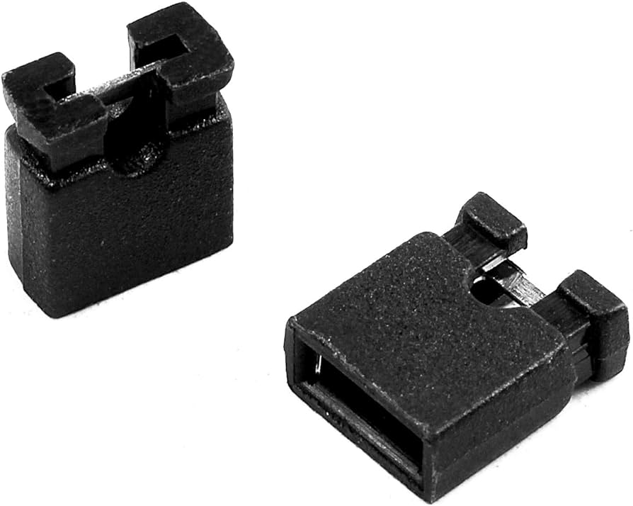

Jumper好似係指呢粒野.
圖片附件: 61KfQc+mayL._AC_UF894,1000_QL80_.jpg (2023-10-25 11:41, 38.3 KB) / 下載次數 126
https://h1.hkepc.com/forum/attachment.php?aid=2394434&k=be8f3ec01e83bc0d4fb7ab462710af5f&t=1782645143&sid=484VLfBaLp
作者: Kwongdoublesnak    時間: 2023-10-25 12:23
USB 3.0祇需 9 pin,不是 19 pin,所以好可能是 usb 3.0
作者: abralam    時間: 2023-10-25 12:29
Kwongdoublesnak 發表於 2023-10-25 12:23
這是2組 usb2.0, 每組4pins接腳, 多左1pin係防呆設計防止反插
作者: harryytm    時間: 2023-10-25 13:29
本帖最後由 harryytm 於 2023-10-25 13:43 編輯
主機板上面嘅 USB 3.x 針腳係 20 pin
提供 2 個 USB 3.x port
實際有連接嘅係 18 pin
對角有 2 個 pin 位作用係防反插其一邊係無 pin
每個 port 9 pin (VCC D+ D- GND SSTX+ SSTX- GND SSRX+ SSRX-)
VCC 係 +5V
GND 係接地
D+ D- 係 USB 2.0 數據線路行半雙工 (half-duplex)
SSTX+ SSTX- 係 USB 3.x 傳送數據線路
SSRX+ SSRX- 係 USB 3.x 接收數據線路
USB 3.x 嘅 SSTX 同 SSRX 夾埋行到全雙工 (full-delpux)

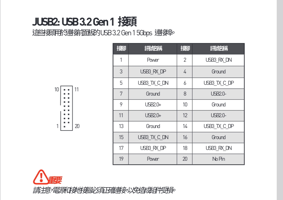

本帖最後由 sands 於 2023-10-25 16:25 編輯
係20針,不過實際得19針插到,應該9成主板都做出2 usb 位,其中一個係防呆,自己砌個幾塊板usb 3 port 一定係長D
圖片附件: Screenshot_2023-10-25-16-10-48-270_org.mozilla.firefox-edit.jpg (2023-10-25 16:11, 141.3 KB) / 下載次數 308
