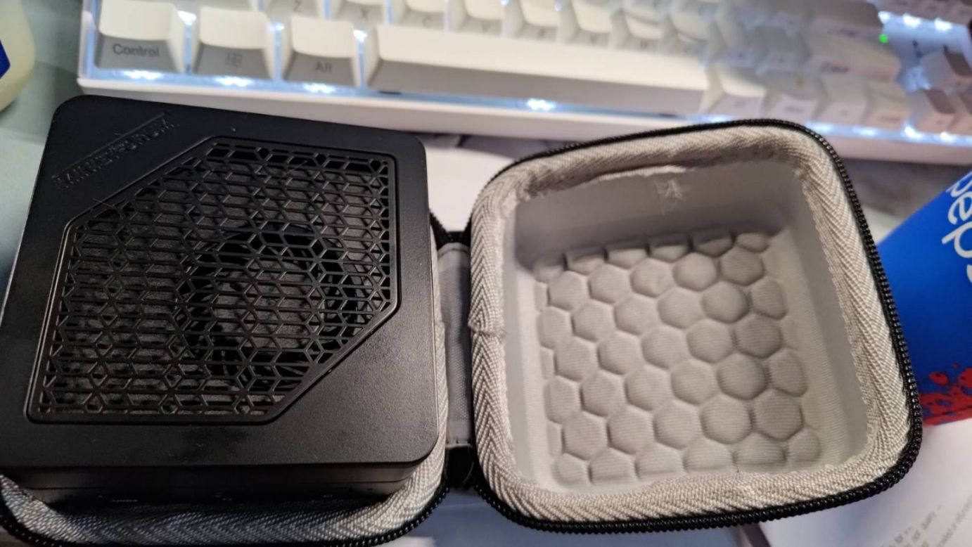

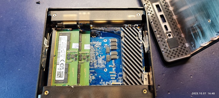

Minisforum EM680 留影
純粹睇下玩幾耐唔玩....
*雖然Minisforum 做到好似一線minipc廠咁樣,但建議只當2線睇
**大陸新品唔好買第一水,烈士/好平/可以自行番大陸rma除外
Minisforum EM680 Notebookcheck review 講既都實機相符

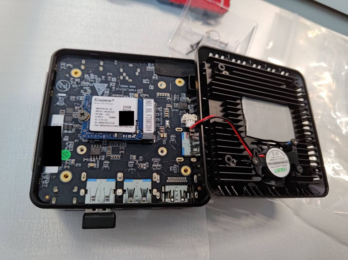

我買既係 32G ram+ 512G ssd版(自換1T),快閃特價時 3199 (唔記得星期3定4早上 10定11點會出一陣)
優點
1)液金 散熱效果好 *注 缺點1
2)風扇聲合理,無飛機引擎效果 *注 缺點3
3) 2個typec 都可入電/ 一線通mon+touch (已試 大陸ipad改成既mon係ok)
缺點
1)液金 耐用/壽命 未知, 都無得自己換
2)香港網買得2年保,大陸有3年
3)機底個把fan有輕微高頻情況,對高頻聲敏感者可能要避買,我係反轉部機同時要ssd偏熱轉速高先聽到
4) 用小米2a1c 65w時正常,但用原廠牛/Lenovo 原廠65w牛,關機後 ssd位仍會發熱 , 未知點解,但我會拔電就無所謂
5) wifi卡無得換
6) 無Lan口,不過細部....無解
其他
1)bios 竟然同um790(有圖有性 偽廠機)唔同,變番原始板bios介面
2) vram可選 4/8G(16G既建議auto/4g內...) *一般4G夠用,我um790 set 8G 一般食到6G左右 個內顯就已經跑唔郁
無咩可以換,只換左ssd(買512G版 自己換之前買落想比rog ally用既1G sn740)
底個散熱有用,1G sn740明顯能控制到個熱量(50-70度),裝係ally時係純火爐(65度起步...)

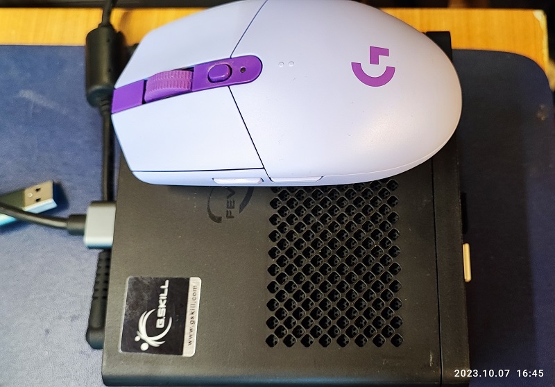

好難先搵到個包仔入 80x80x43mm

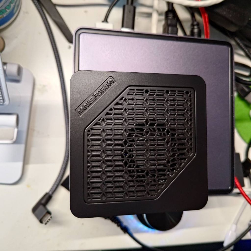

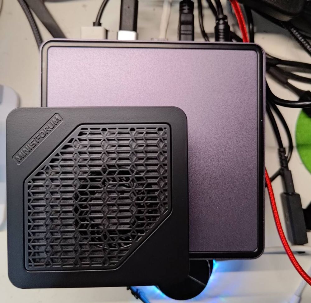

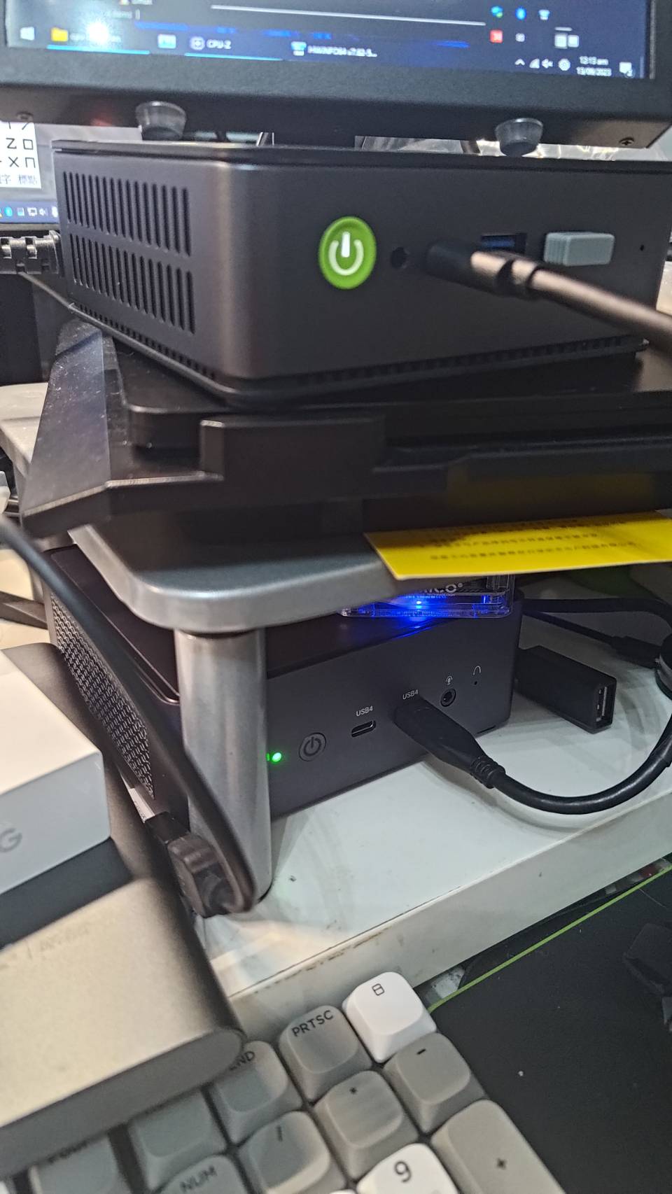

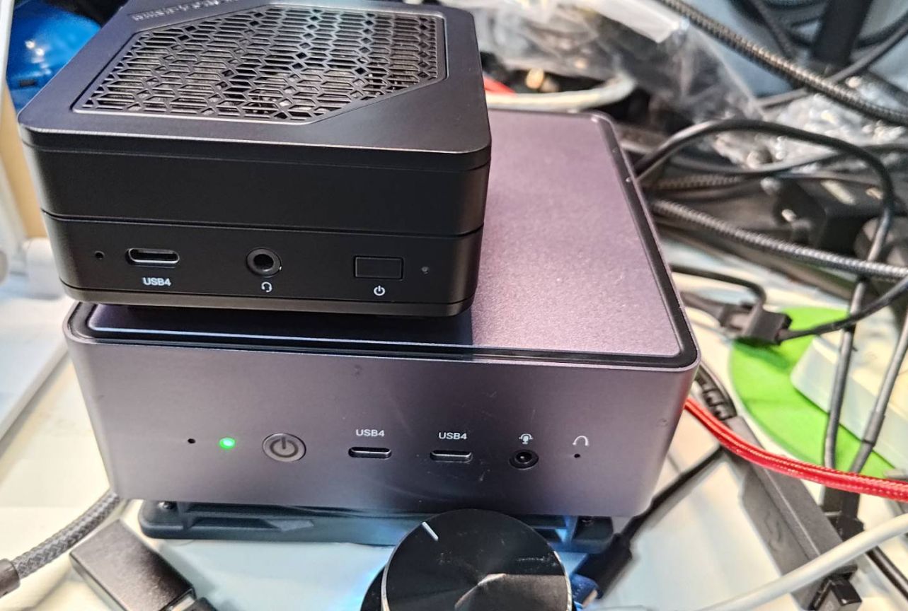

EM680 vs UM790 (左下角平排的....上面影錯覺錯位)
同場放置還之前留影既GMK NucBox K2 (上) , UM790(下) *前者係細少少的,角度問題

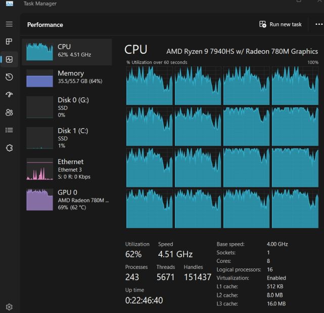

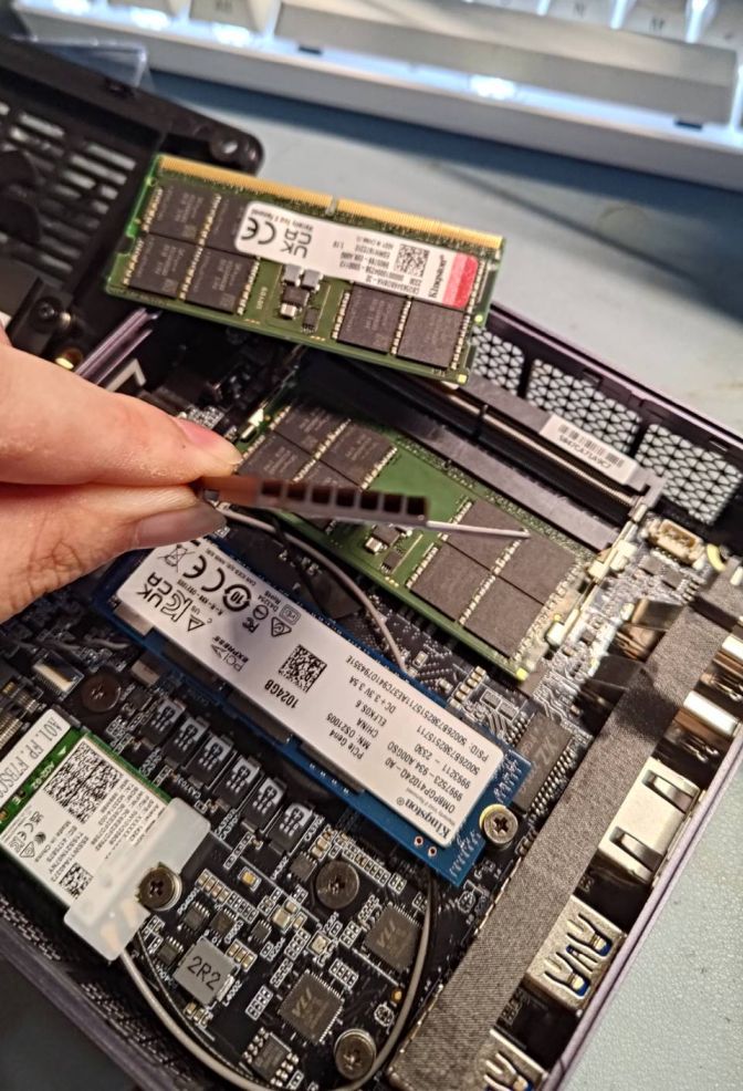

有興趣多啲 um790pro
Cook 發表於 2023-10-7 14:23
notebookcheck Minisforum Venus Series UM790 Pro review

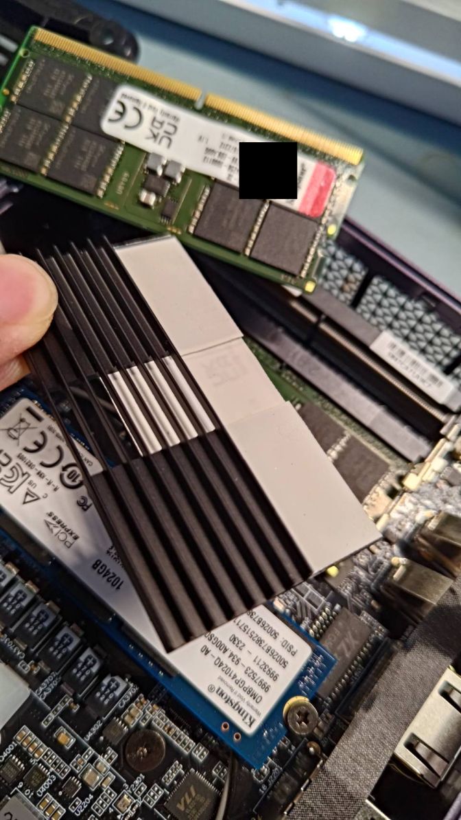

聽講第一水 um790 pro , 或另外兩間廠既 7940/7840hs 都有硬件上既小問題
要番廠加電容 先抗得住最大效能 既ram+boost clock
另外高頻ddr5 ram 散熱問題
um790 選左加輔助散熱貼比ram就算....
um790 pro 係reddit有人整合所以先懶得貼
um790 pro我自己部機 係 原裝64G(32gx2) ram +1t ssd
拆左wifi卡,插usb bt
熱d既sn850x 裝最外m2位(此位即wifi卡位上層)
原裝唔熱既ssd原位(近ram)
底蓋 fan散熱組天線 全拆(反正就一件過)
之後將部機放上一把 12025 fan上面, fan下加 加高腳勢,fan 4pin轉usb 囉電
另外原裝散熱風聲唔覺,都無 飛機引擎特效
ram最高溫度由最高89.幾度 降致最高不過70度
ram 老實我唔建議原裝用雙面既32g x2,疊得太緊密
機仔係有極限,無得同大機比(137k+4090)

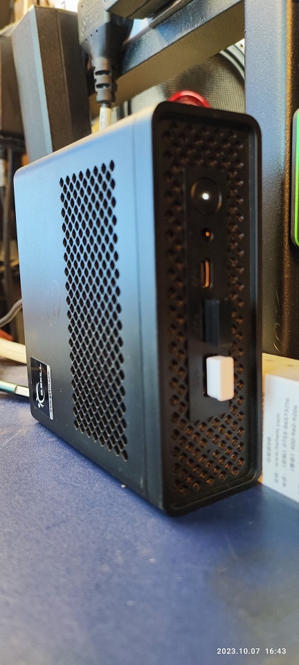

我都入咗一部7840hs,係沖住佢個樣

作者: rfdingo    時間: 2023-10-9 20:06
你d ram 咁熱?
我用海力士 冇貼都是40頭?
HEIZE 發表於 2023-10-9 19:40
    40頭你指idle
我講full load...
而且我係32Gx2 雙面 Kingston
作者: HEIZE    時間: 2023-10-10 20:34
作者: rfdingo    時間: 2023-10-10 21:38
我打機睇到一隻58 一隻50左右
風扇直吹冇理由上到90?
HEIZE 發表於 2023-10-10 20:34
用得少咪無咁熱囉
reddit都唔只一個人提過
   SPD hub tempshttps://www.reddit.com/r/MiniPCs ... cement_with_noctua/
我自己打機+模擬器,保底44g ram起跳未計 vram,多時係52g ram 未計 vram
原裝風扇就係會上到89.幾度 (入面個條,出面個條會少 5-10度)
換12cm fan 係唔會高過65度
