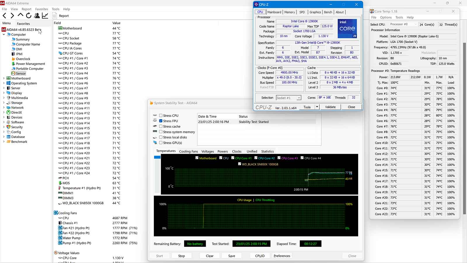

作者: wingsit    時間: 2023-1-26 03:29
我粒 13900K 唔超頻 full load 唔過 80度, 用緊 一體水 Corsair H100i 240mm.
室温 19度, full load 左 12分鐘, 一體水上面两把風扇都係行緊 70% full speed.
圖片附件: [13900K Test] Snap43.jpg (2023-1-26 03:27, 146.85 KB) / 下載次數 210
https://h1.hkepc.com/forum/attachment.php?aid=2357306&k=804b397e189e76877dc0751801a6bbcc&t=1781302832&sid=1gZ2GiLRwCN

作者: BigLaw    時間: 2023-1-26 09:16
本帖最後由 BigLaw 於 2023-1-26 09:26 編輯
室温 19度, full load 左 12 ...
wingsit 發表於 2023-1-26 03:29
大哥,你唔好yeah 住,你全核得4.9只係行210w(正常應該要有5.4g), 慢過預設好多,你解左個PL2 先來再yeah 一次

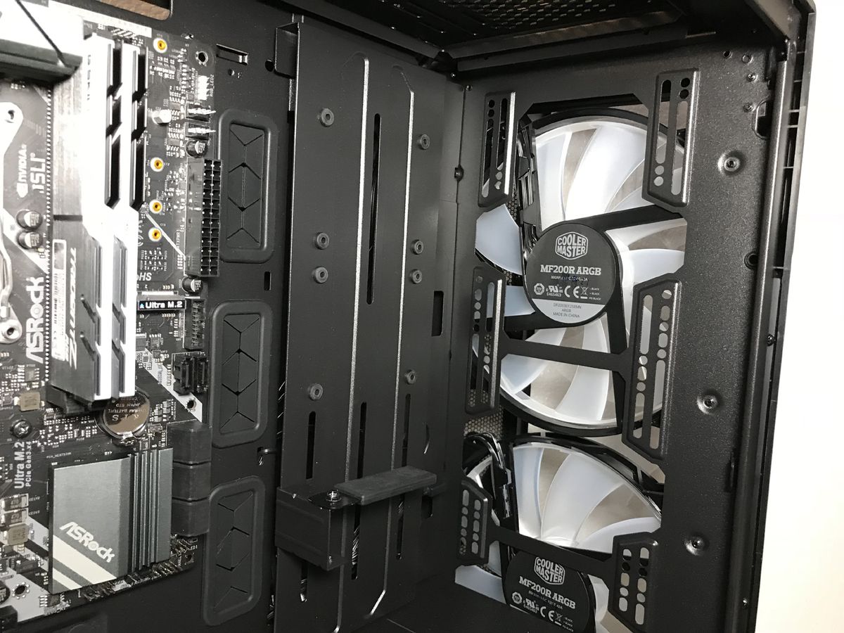

作者: BigLaw    時間: 2023-1-26 09:46
吵 既定義好廣,好多 "我覺得","你覺得" 因素
就我黎講
頂級風冷 開盡都不及 機箱前面兩把抽入嘈
    to ...
rfdingo 發表於 2023-1-26 09:41
前置仲有更大的20cm 2把抽入(cm masterbox 系列),我上次hkepc 拍賣,投左隻cm h500m 番去,但目前無位放要執一執屋先搞到,前20cm 2把抽入 再加上2把14cm 抽出應該幾爽
作者: rfdingo    時間: 2023-1-26 09:46
D15 唔解 PL1/2 可以頂到
但解左就唔得...
冰水半糖 發表於 2023-1-26 09:41
玩full load最少上280/360aio水
打機 d15s/u12a 都無問題
解pl 無限制都係預怪獸級玩
作者: rfdingo    時間: 2023-1-26 09:52
前置仲有更大的20cm 2把抽入(cm masterbox 系列),我上次hkepc 拍賣,投左隻cm h500m 番去,但目前無位 ...
BigLaw 發表於 2023-1-26 09:46
佢個兩把fan 怕你會失望....一般fan厚度(25) 同走靜音(800轉)
    https://www.coolermaster.com/tw/ ... rgb/#specifications
fd 個把18038 係特制 38mm厚.....

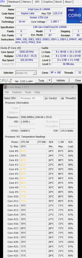

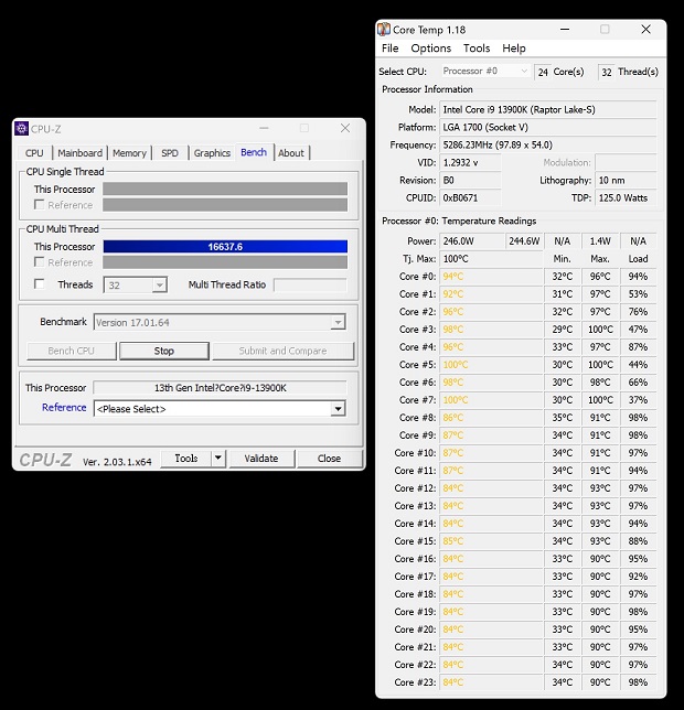

作者: 火雲耶神    時間: 2023-1-29 14:36
本帖最後由 火雲耶神 於 2023-1-29 14:45 編輯
原來我最高只係90度 室溫是17度。
Bios set 1.3V, 95度限制。
圖片附件: 13900k.png (2023-1-29 14:35, 148.43 KB) / 下載次數 191
https://h1.hkepc.com/forum/attachment.php?aid=2357715&k=db1abdbba7bcff85957ebb7b79a794a1&t=1781302832&sid=1gZ2GiLRwCN

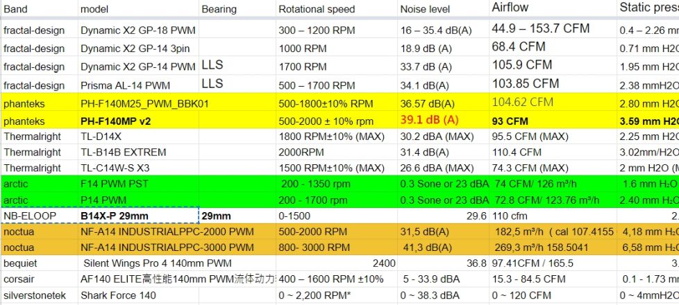

作者: arfatt    時間: 2023-1-29 15:43
回覆 34# rfdingo
片中無Arctic P14 pwm....得arctic bionix P14 pwm(外殼設計唔同)  同arctic F 14,外國youtube  14cm 風扇1700rpm 未有同dBA內/CFM/風壓贏到arctic P14 pwm(重點佢27mm厚)
作者: rfdingo    時間: 2023-1-29 16:24
回覆  rfdingo
片中無Arctic P14 pwm....得arctic bionix P14 pwm(外殼設計唔同)  同arctic F 14,外國you ...
arfatt 發表於 2023-1-29 15:43
你話14cm風扇效能最好.....而家就話同dba....
咁我只能推..... 同dba下 效能最好係
NB-ELOOP        B14X-P
因為係 29mm
F14x2 我放左去FD7 Compact 做前抽入
P14x唔記得幾多,
現況雪藏左超過一年
效能其實P140 係好過P14,不過計dba 就無解
BioniX P140
https://www.arctic.de/en/BioniX-P140/ACFAN00128A
Fan Speed:        200 - 1950 rpm
Airflow:        77.6 CFM/ 131.92 m³/h
Static Pressure:        2.85 mm H₂O
Noise Level:        0.45 Sone
P14 PWM
https://www.arctic.de/en/P14-PWM/ACFAN00124A/
Performance
Fan Speed:        200 - 1700 rpm
Airflow:        72.8 CFM/ 123.76 m³/h
Static Pressure:        2.40 mm H₂O
Noise Level:        0.3 Sone
面板轉番dba係好細,但睇大型12cm橫評 同0.3 Sone 既P12 無特別出色
近年已經無咩新既14cm大型橫評,12cm就都仲有(因為一直有d好特別既新野出),可以用P12個 "0.3 Sone" 當參考
2022年33款12cm风扇大型横评
https://www.expreview.com/83415.html
呢個表係我自己用既,機箱 同fan 換/配過一大堆,除左平同唔想用腦...基本上唔會特別會用 arctic...
不過話要無腦推,我都係會話 有錢求穩用貓扇,無錢用arctic
圖片附件: 81550.jpg (2023-1-29 16:01, 133.6 KB) / 下載次數 212
https://h1.hkepc.com/forum/attachment.php?aid=2357724&k=fffdf08a90c08cb2e5e3a7d7d10912b2&t=1781302832&sid=1gZ2GiLRwCN

作者: usei    時間: 2023-1-29 16:34
原來我最高只係90度 室溫是17度。
火雲耶神 發表於 2023-1-29 14:36
1.5V 咁高
前面 1.1V
夏天會剛好過熱減少少速
作者: 火雲耶神    時間: 2023-1-29 17:55
1.5V 咁高
前面 1.1V
夏天會剛好過熱減少少速
usei 發表於 2023-1-29 16:34
講咗BIOS set 1.3v, cpuz個電壓先至啱
