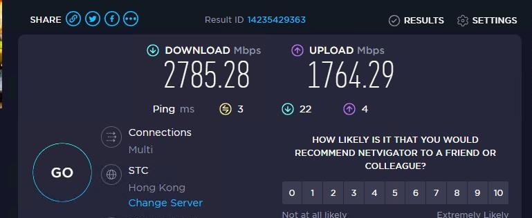

作者: 冰水半糖    時間: 2023-1-24 15:43
本帖最後由 冰水半糖 於 2023-1-24 15:48 編輯
仲用緊intel v1219 lan
十年前做到既野而家做唔到
只係firmware software問題姐
大家個broadband咪又係 ...
說不出的話 發表於 2023-1-24 00:16
Broadband出街可能都係1000M 但內聯可能行2.5G
Freak 發表於 2023-1-24 01:52
內聯 10G...
部份 2.5G..
圖片附件: 20230124154153.jpg (2023-1-24 15:43, 49.42 KB) / 下載次數 374
