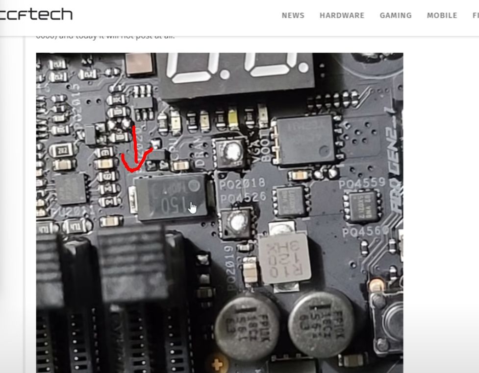

回覆 14# antlee
一般人點識睇 cap 有無裝反 ?
作者: antlee    時間: 2021-12-29 14:56
回覆 19# usei
(以CPU socket响上方計)實線(正極)向右係OK, 有問題嘅實線向左...
HKEPC果塊係實線向右
inori 發表於 2021-12-29 14:23
所以呢塊OK

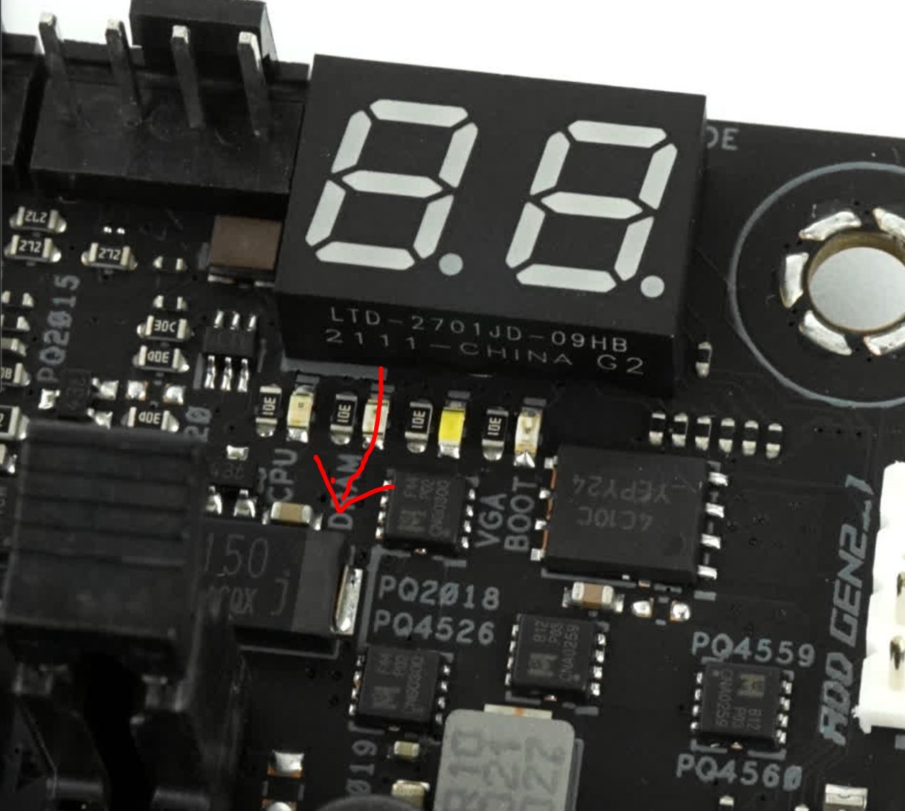

作者: usei    時間: 2021-12-29 15:22
回覆 20# antlee
睇左幾張
150 字樣個粒 cap 裝反 ?
作者: rfdingo    時間: 2021-12-29 15:27
本帖最後由 rfdingo 於 2021-12-29 15:32 編輯
回覆  antlee
睇左幾張
150 字樣個粒 cap 裝反 ?
usei 發表於 2021-12-29 15:22
    Yes
圖片附件: 1640762962810a.jpg (2021-12-29 15:32, 88.58 KB) / 下載次數 51
https://h1.hkepc.com/forum/attachment.php?aid=2300406&k=c38244d33ac10c39834d190dc1500d02&t=1781318490&sid=NO5iJM3Sg
圖片附件: 1640763061054a.jpg (2021-12-29 15:32, 127.51 KB) / 下載次數 53
https://h1.hkepc.com/forum/attachment.php?aid=2300407&k=320606564157fa480d38226be0d80374&t=1781318490&sid=NO5iJM3Sg

作者: hkunknow    時間: 2021-12-29 19:36
回覆 22# rfdingo
我自己果塊果粒150字唔同用咗第二粒
唔係好識睇咁樣算唔算裝岩定裝反
作者: rfdingo    時間: 2021-12-29 19:47
回覆  rfdingo
我自己果塊果粒150字唔同用咗第二粒
唔係好識睇咁樣算唔算裝岩定裝反 ...
hkunknow 發表於 2021-12-29 19:36
    如果我無理解錯
白邊 向右(或叫貼右)邊既 都係安全
https://youtu.be/2VkO4wiEAY4?t=273
片入面都有你呢款
作者: ben123    時間: 2021-12-29 21:20
回覆 25# hkunknow
一樣
圖片附件: 21122919292bb2d0c467e56aa4.jpg (2021-12-29 21:20, 109.07 KB) / 下載次數 56
https://h1.hkepc.com/forum/attachment.php?aid=2300436&k=c501fd3899c4274484b1b445fa54ab37&t=1781318490&sid=NO5iJM3Sg
