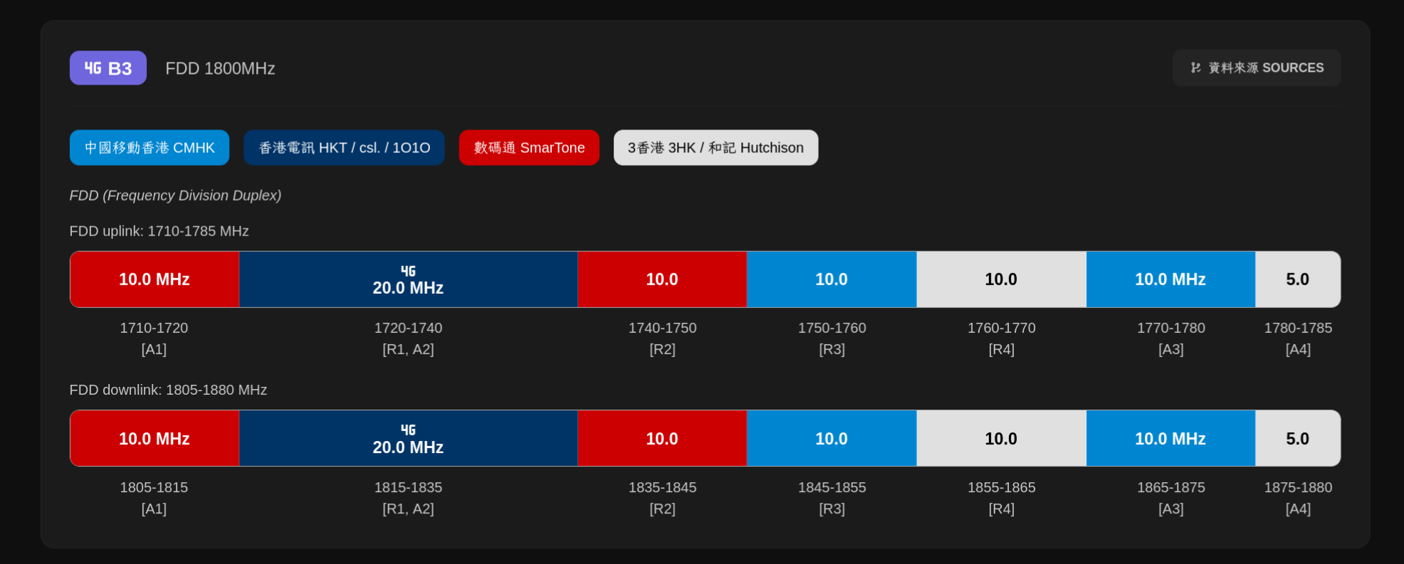

作者: SpookyKipper    時間: 2026-6-25 15:30
你現在見到個b3+b3 CA係幾多MHz+幾多MHz?
Linksys999 發表於 2026-6-24 16:18
    10MHz + 10MHz, CMHK應該只得 (DL) 1845-1855 and 1865-1875 MHz B3?
定係我記錄錯咗?
圖片附件: CnP_25062026_152954.png (2026-6-25 15:29, 132.61 KB) / 下載次數 13
https://h1.hkepc.com/forum/attachment.php?aid=2530936&k=6416b8be9ca6af5d7d02ffbf063886c5&t=1783186445&sid=38cyz1JxlF
作者: PN420    時間: 2026-6-25 18:35
本帖最後由 PN420 於 2026-6-25 18:55 編輯
定係我記錄錯咗?...
SpookyKipper 發表於 2026-6-25 15:30
我相信此表正確,但就未有講cut 2G之前2G的頻率在哪裡。
估計應該在兩段較淺藍色頻道的邊皮位,
令到每段較淺藍色的頻寬可能不足10MHz (x2)。

作者: SpookyKipper    時間: 2026-6-25 23:25
本帖最後由 SpookyKipper 於 2026-6-25 23:33 編輯
估計應該在兩段較淺藍色頻道的邊皮位,
令到每段 ...
PN420 發表於 2026-6-25 18:35
    Cellmapper 有啲嘢睇,好似2G未可以所有基站都用完全一樣頻譜,會干擾,所以CMHK應該2段B3都有用嚟開2G,見佢有啲係開1750.4/1845.4 (A3中間) 則係各段頭中尾都有用嚟開2G...(亦可能係因為咁所以冇B3+B3 CA?)
可以見到附近站嘅頻點都唔同,幾個例子

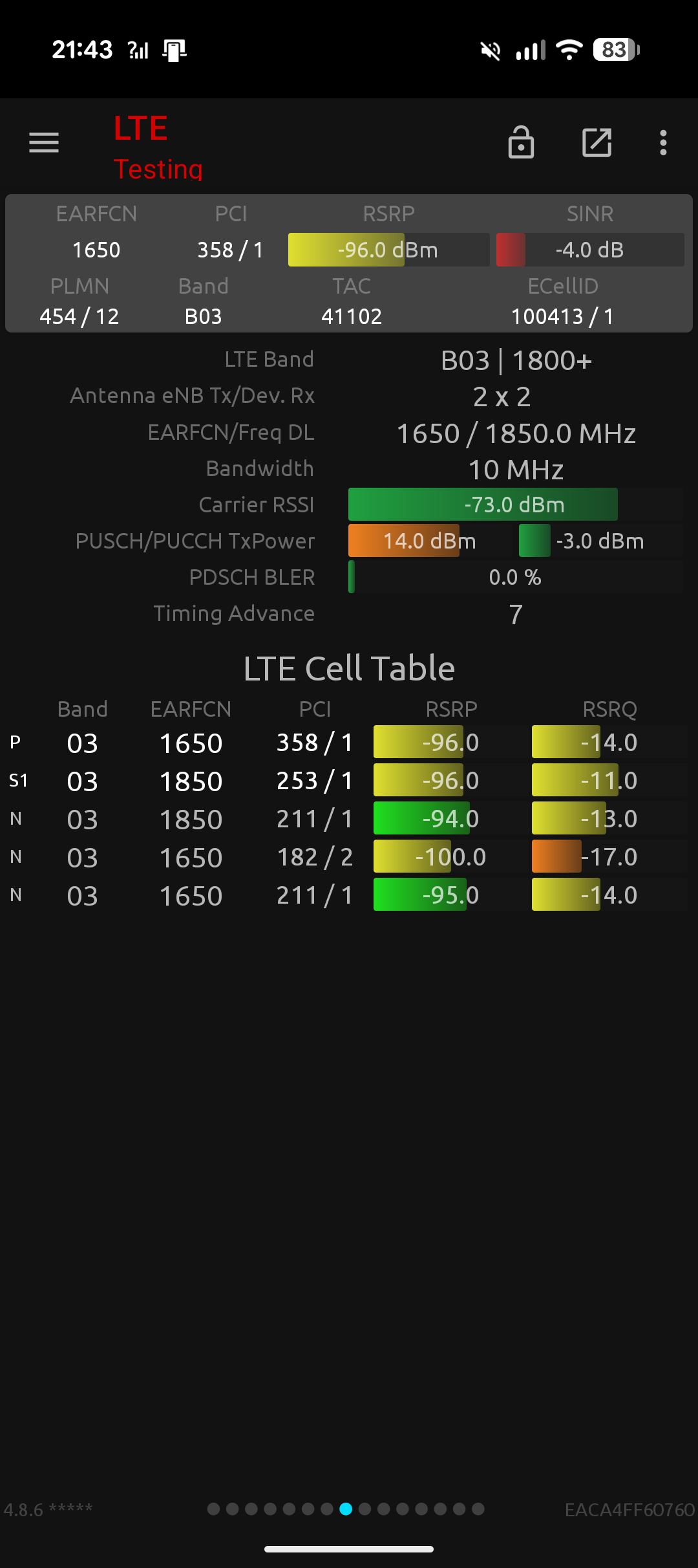

沙田區仲有b3+b3
圖片附件: compressed_20260629_214453_1.jpg (6 天前 21:45, 122.65 KB) / 下載次數 2

作者: Linksys999    時間: 6 天前 21:59
本帖最後由 Linksys999 於 2026-6-29 22:00 編輯
沙田區仲有b3+b3
emoli 發表於 2026-6-29 21:45
只係提出可能性,亦有可能估錯。
即使估中,2G剛剛先玩完,未必咁快手全港停曬b3+b3 CA。
當初b40轉n40都要經一段時間先肯定到係廣泛咁做。
作者: PN420    時間: 5 天前 09:20
FYI 我quote嘅係2G頻點,not 4G
B3 我係連 EARFCN 1650
2G就咁叫ARFCN, 3G UARFCN, 4G EARFCN, 5G  ...
SpookyKipper 發表於 2026-6-29 18:51
原來係2G, 那麼1750.4/1845.4(AFRCN 713)就應該喺R3既邊位,理論上R3既頻寬應該被收窄左,但工程模式我未見過顯示低過10MHz,可能係app display問題.
而家cut左2G,R3同A3既頻寬理論上應該會回復到每條10MHz(x2).
