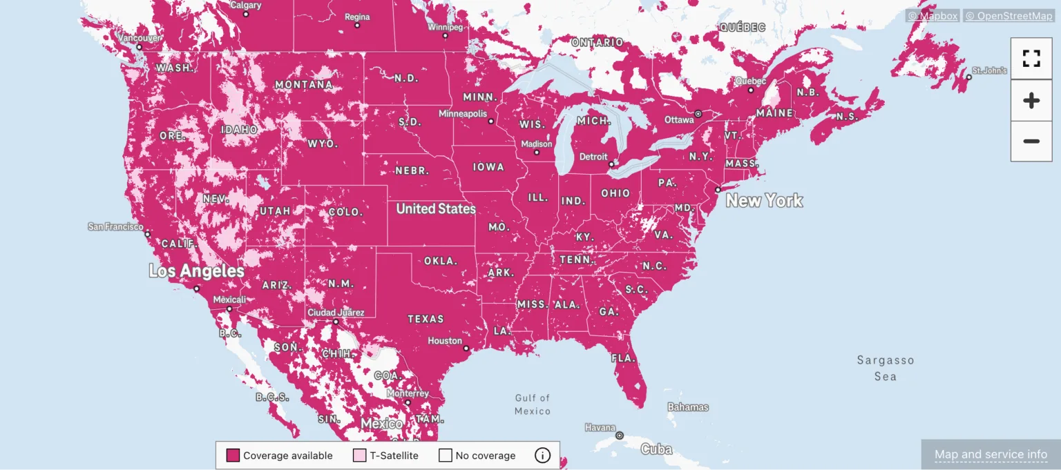

由大尾督去荔枝窩,大嶼山北有啲位都係死位
所以starklink direct to cell技術好適合呢啲地方用,係衛星發射lte訊號,唔洗換電話都收到

我都想等6G做到低軌衛星射LTE,希望2030年有啦.
