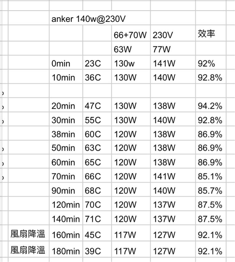

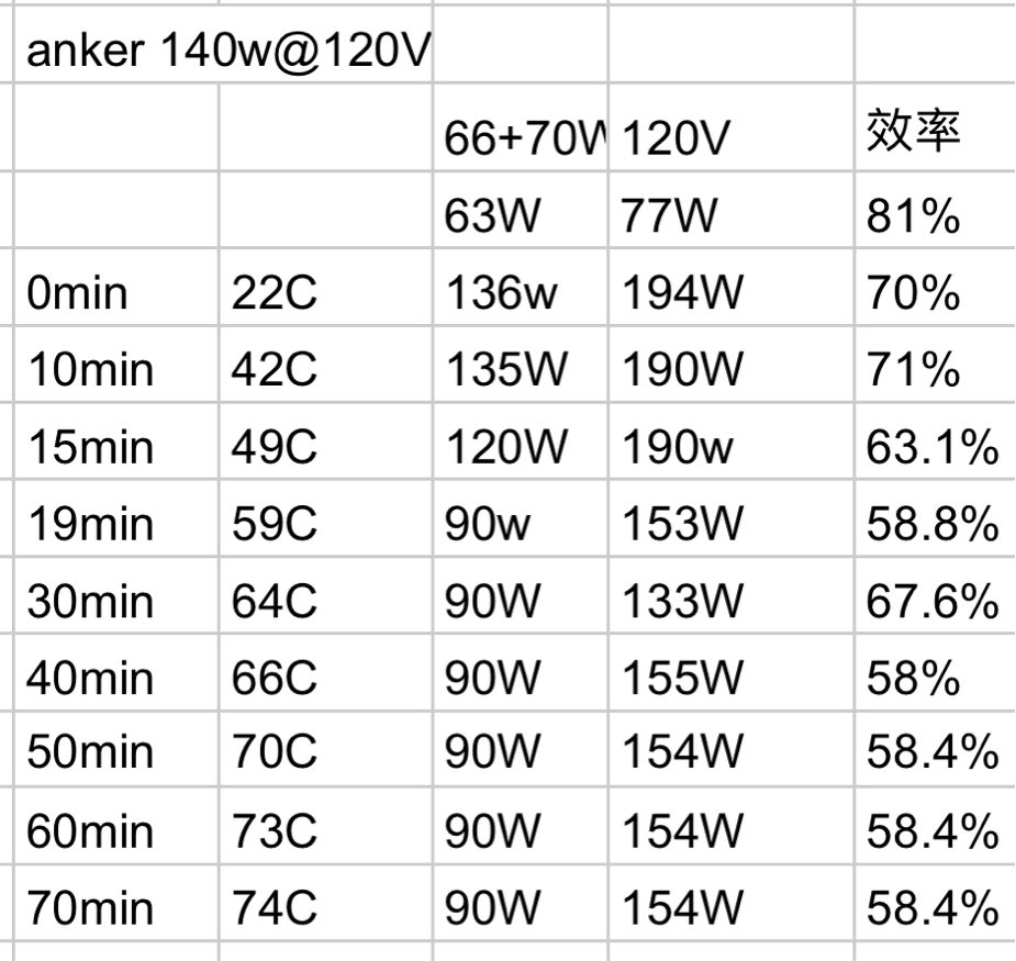

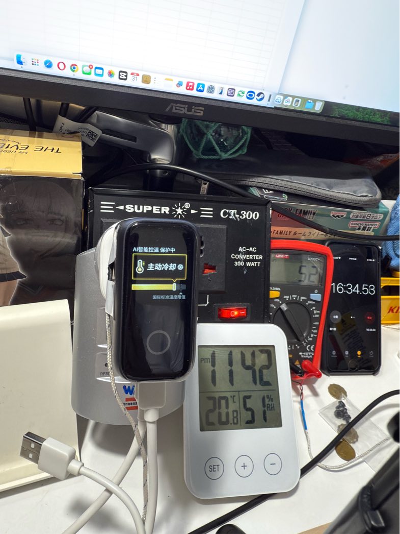

作者: madebyp90    時間: 2025-4-2 11:07     標題: ANKER Zolo 140W 3C1A GaN充電器B2697(120V 地獄test)
本帖最後由 madebyp90 於 2025-8-23 05:51 編輯
pdd $199.98包1.5米240W(usb2.0) cable
簡單啲嚟講隻嘢係唔足140W
[youtube]wpg_-0GaVXM[/youtube]
120V
15分鐘就過熱 lock 120W (49C)/轉換效率81%
19分鐘 lock 90W(59C)/轉換效率71%
70分鐘 lock 90W(74C)/轉換效率58.4%
230V
38分鐘lock 120W(60C)
2hr 71C
轉換效率94.2-85.7%
用風扇吹返凍
仍然不會解鎖返140W
port1+port2係冇over140W下,port1唔會斷電
port1/port2係port3/4任何連接,皆會斷電
下個星期出片

    我特登攞個風扇吹咗40mim
230V仍然lock 120W(60+60)
完全斷電有機會上130W
不過我冇興趣試
120v應該都係一樣
反正冇乜可能攞個風扇吹住佢哋叉電
如果上youtube多view,可能買多隻250w返嚟test
小view就唔搞
反正90W+90W(我有兩隻),足夠我用

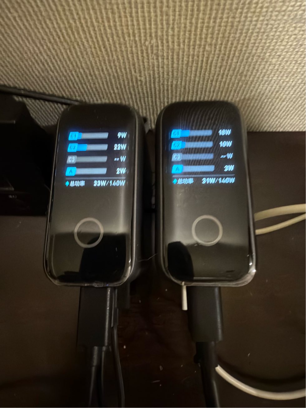

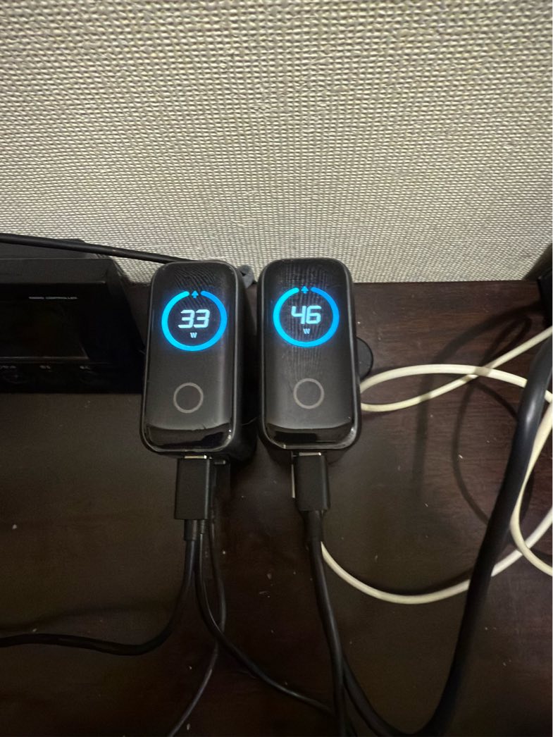

作者: madebyp90    時間: 2025-4-16 14:35
本帖最後由 madebyp90 於 2025-4-16 14:52 編輯
還有,人地還貼上你整的帖子截圖上去
lyjhf2006 發表於 2025-4-16 14:22
    冇所謂嘅
1)我有拍片,全程拍足6hr 4k60fps,屋企啱啱裝修完,下星期應該會出片(今次會做埋字幕)
2)我測試係香港最凍嗰幾日,室溫亦只有20-22c,同電池網而家測試溫度差唔多)
好多80plus火牛都係用低溫去出術
所以我特別針對呢個環境去做真實report
我亦唔似youtube上面大部份quick test
專登做埋轉換效率測試,你睇到下便有隻功率計(亦都啱啱買咗隻新嘅)
仲專登整埋個溫度計
3)結果120v好早就lock 90W,佢140w大約得10-15分鐘時間
我係mbp 65W+煲水65W
我手上仲有兩隻 anker 140w,兩隻都係同樣情況
240v唔好得幾多,只有120W,不能夠全程行足140W
chuktec 140W我仲等緊tester過嚟,
雖然我冇乜嘢可以full load 140W,但係都要提出呢個問題
因為好多人會帶去日本用
3c 90W.嚴格嚟講,只係比2C 65W好少少(不過我自己隻65 w都係訓車嘅時候出事)
我所有嘢都係自費,唔使睇廠方面色
兩隻嘢已經過咗日本test左10日
點解買兩隻,係因為上年去日本瞓街一個月嘅時候
隻65W同20w比車上面嘅100v逆電器撞死咗,系余市超市只係得4000yen 65W 單port買
變咗全身只係得返一隻12W usbA
靠佢頂咗三日,先至買兩隻

日本訓車20日(本身諗住瞓一個月,結果救人之後,老細免費請我住咗10日)
車上面100v用咗兩日,兩隻火牛就死咗
但神奇嘅係,三日之後又用得返,用咗一個月都冇事
所以先改用兩隻火牛

附上訓車/tv睇奧運(啲杯麵係去救人時收到,唔係專登喺車上面煮嘢食)
