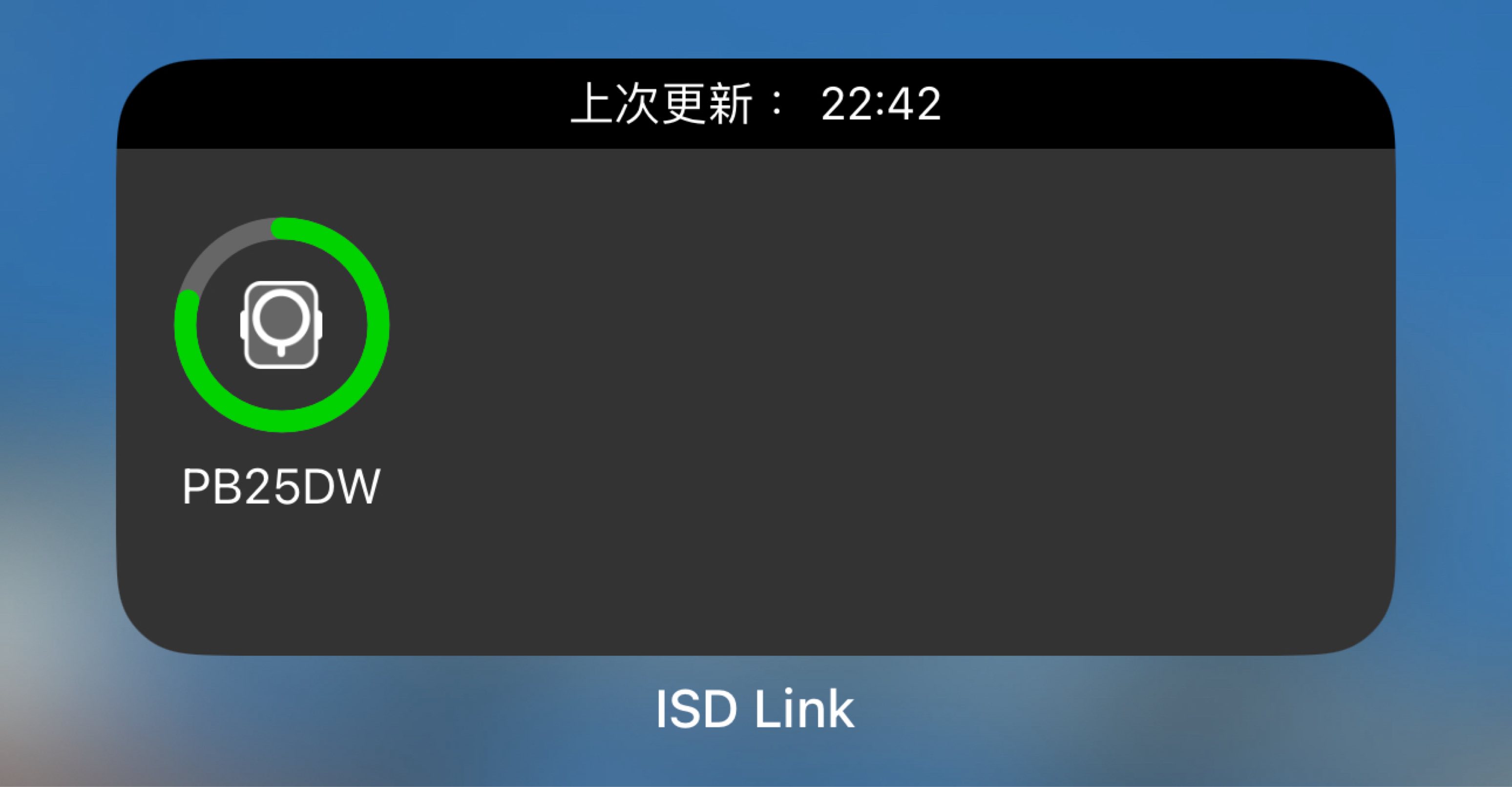

可否widget睇尿袋電量?
via HKEPC IRF 5.1.14 - iOS(5.1.1)

可否widget睇尿袋電量?
PSP 發表於 2023-11-17 04:36
    並沒有。

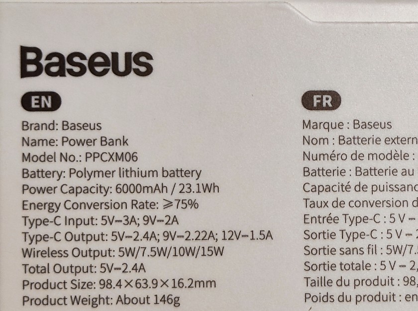

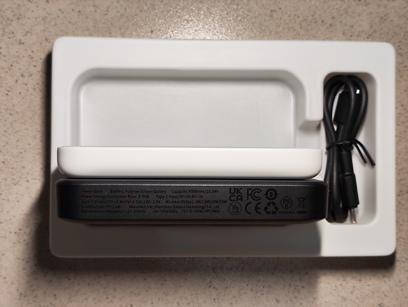

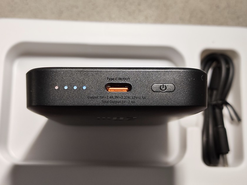

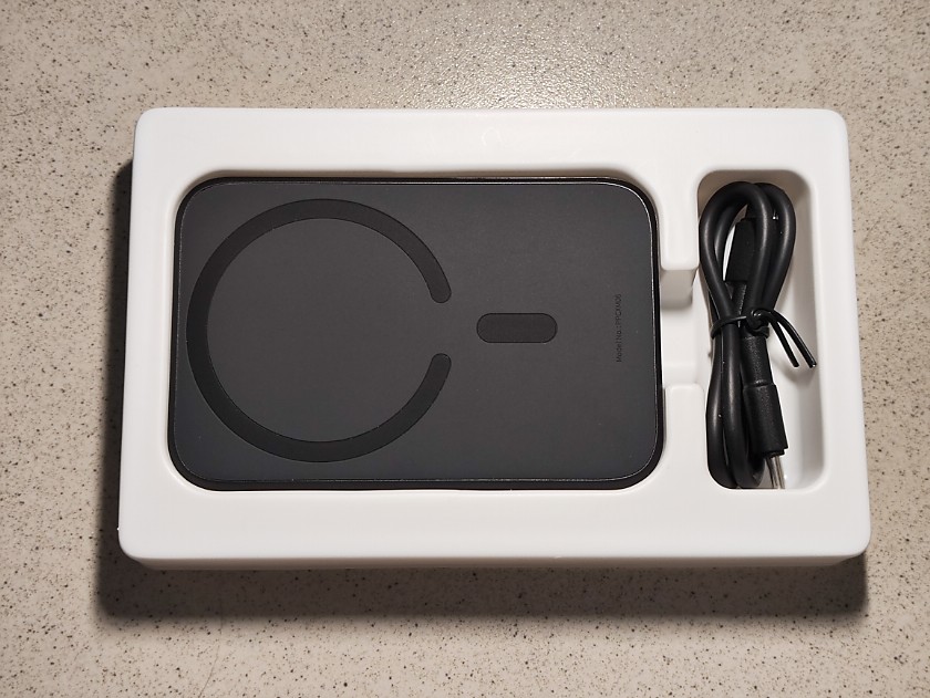

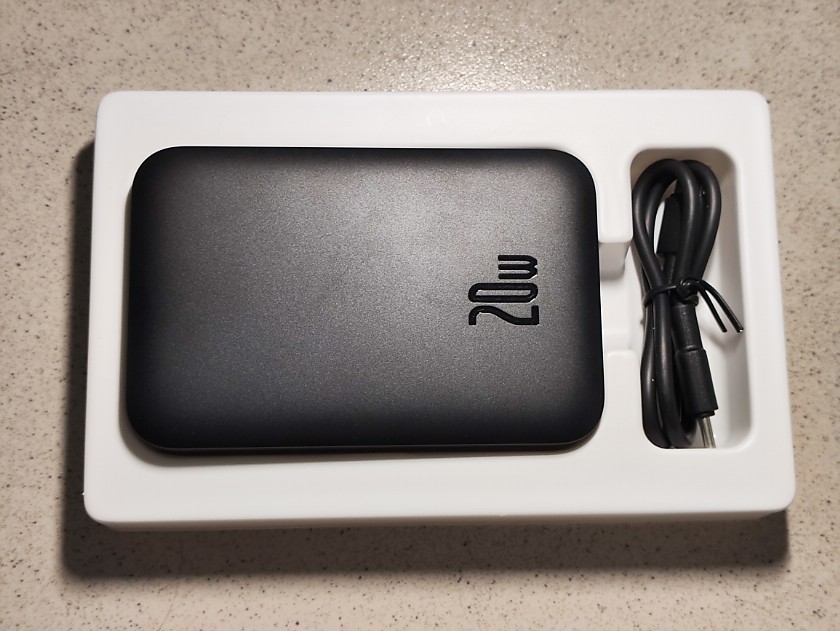

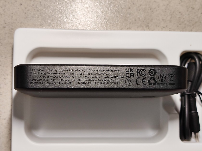

作者: dcc2000    時間: 2024-1-31 23:51
用緊Baseus(倍思)呢款, 標示6000mAh, 體積及重量都算OK。
圖片附件: 0312024234337.jpg (2024-1-31 23:51, 86.3 KB) / 下載次數 50
https://h1.hkepc.com/forum/attachment.php?aid=2409447&k=9b7fce547abcd5b5d95e20fcc846ba0b&t=1781874061&sid=18kKSwEbeGU
圖片附件: 0312024234420.jpg (2024-1-31 23:51, 111.77 KB) / 下載次數 35
https://h1.hkepc.com/forum/attachment.php?aid=2409448&k=c0a4fdaa5ff18397947c3e0e59cfad1b&t=1781874061&sid=18kKSwEbeGU
圖片附件: 0312024234242.jpg (2024-1-31 23:51, 122.72 KB) / 下載次數 40
https://h1.hkepc.com/forum/attachment.php?aid=2409449&k=3bf7c8760fd98ba720a62898423e0c8f&t=1781874061&sid=18kKSwEbeGU
圖片附件: 0312024234451.jpg (2024-1-31 23:51, 74.65 KB) / 下載次數 42
https://h1.hkepc.com/forum/attachment.php?aid=2409450&k=dde95f501f70e31784205f1bb77d7483&t=1781874061&sid=18kKSwEbeGU
圖片附件: 031202423456.jpg (2024-1-31 23:51, 92.44 KB) / 下載次數 44
https://h1.hkepc.com/forum/attachment.php?aid=2409451&k=cdf6f8b126dee2d52dd50093b169ae74&t=1781874061&sid=18kKSwEbeGU
圖片附件: 0312024234522.jpg (2024-1-31 23:51, 81.01 KB) / 下載次數 47
https://h1.hkepc.com/forum/attachment.php?aid=2409452&k=df18a7e6ad2b0873cd6fda2f49d1bb5c&t=1781874061&sid=18kKSwEbeGU
圖片附件: 031202423420.jpg (2024-1-31 23:51, 136.39 KB) / 下載次數 43
https://h1.hkepc.com/forum/attachment.php?aid=2409453&k=03f93dfb0f37af4484df3c654a899a8e&t=1781874061&sid=18kKSwEbeGU
