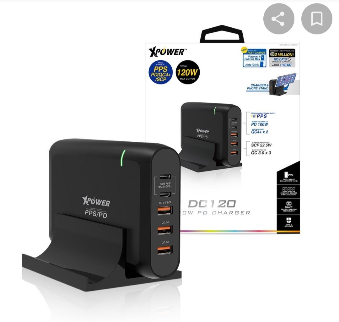

    呢隻好似無pps 快充唔到s20?
香港嘅話,最多都係得2C3A:
https://www.magic-pro.com/products/5e09d37abfc17e0015e4cb9e
https://www.magic-pro.com/products/5e05b445de74ee0012a07f79
http://xpower.com.hk/xpower-dc120-120w-5port-pd-charger-black

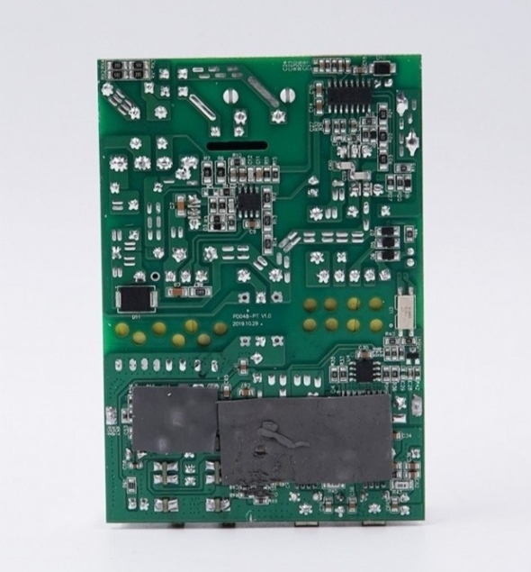

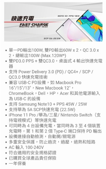

作者: dcc2000    時間: 2020-4-27 15:32

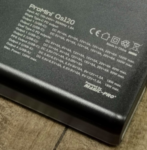

某香港著名貼牌貨宣稱輸出最高可達120W,2 type-C + 2 USB3.0設計,標示support PD PPS。
圖片附件: IMG_20200427_152533_resized.jpg (2020-4-27 15:31, 45.22 KB) / 下載次數 441
https://h1.hkepc.com/forum/attachment.php?aid=2189895&k=985a3e3fcd6931cf14d41888440bbf8f&t=1781649335&sid=3sOWAiOrtz
圖片附件: IMG_20200427_152514_resized.jpg (2020-4-27 15:31, 62.09 KB) / 下載次數 468
https://h1.hkepc.com/forum/attachment.php?aid=2189896&k=c8399aa169871ea0c016c30c051b2c0b&t=1781649335&sid=3sOWAiOrtz

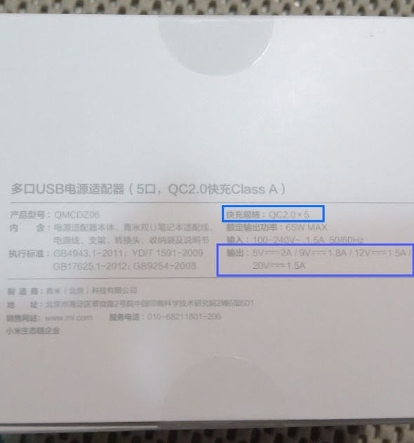

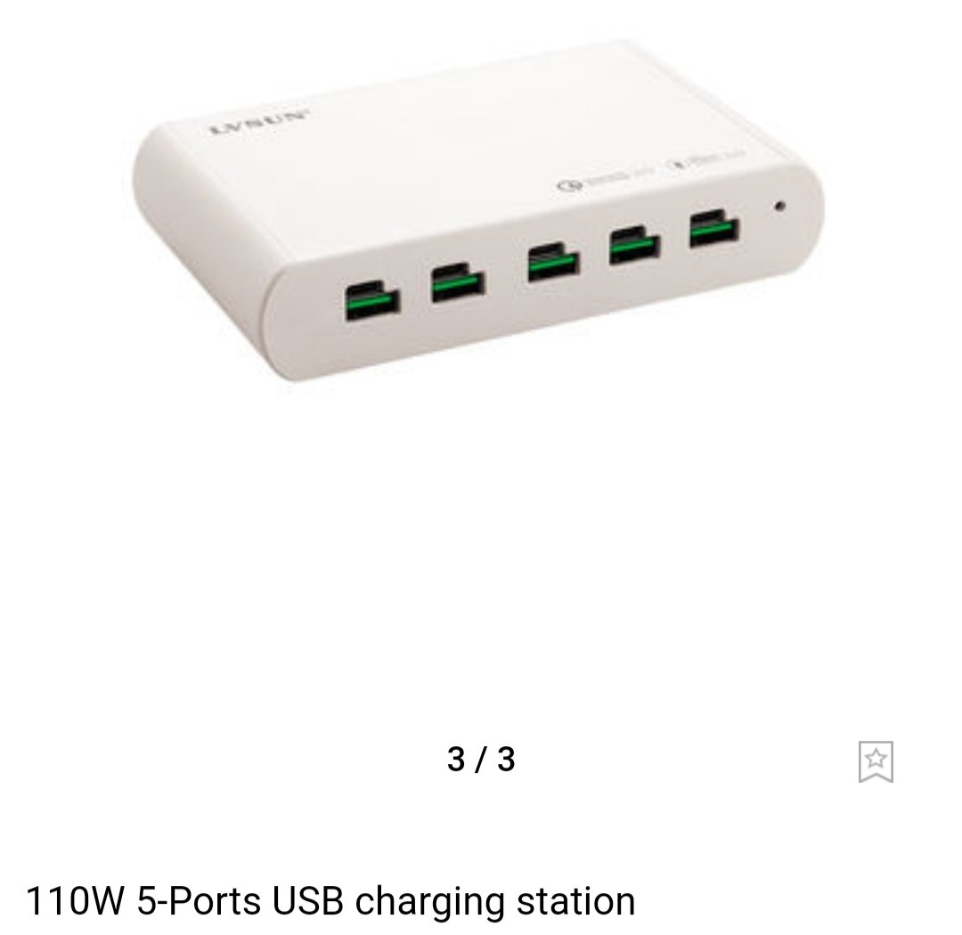

好耐之前嘅多ports牛已可以,例如青米5 ports及LVSUN(即Magic-xxx)3/4/5 ports,各port可同時輸出各自不同電壓。

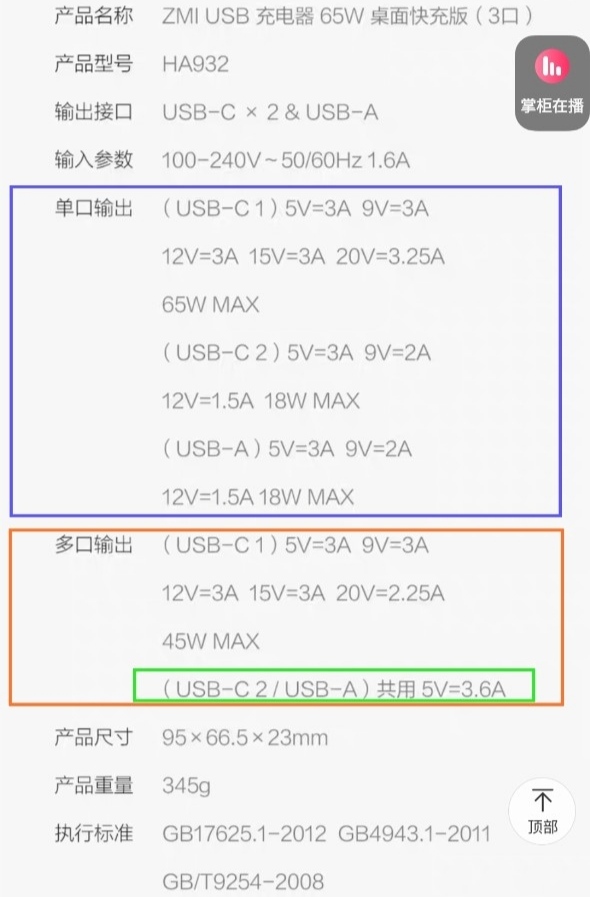

呢個65W 2C1A, 3口時,
C1有45W, C2+USB A 鎖5V
http://www.chongdiantou.com/wp/archives/49044.html

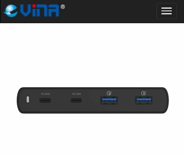

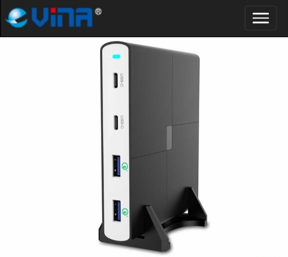

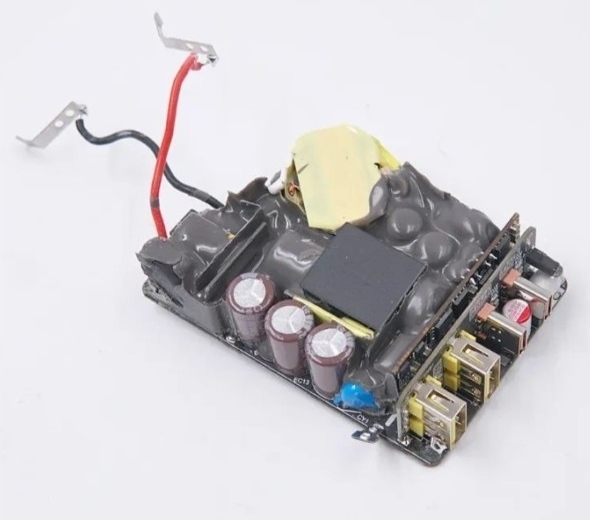

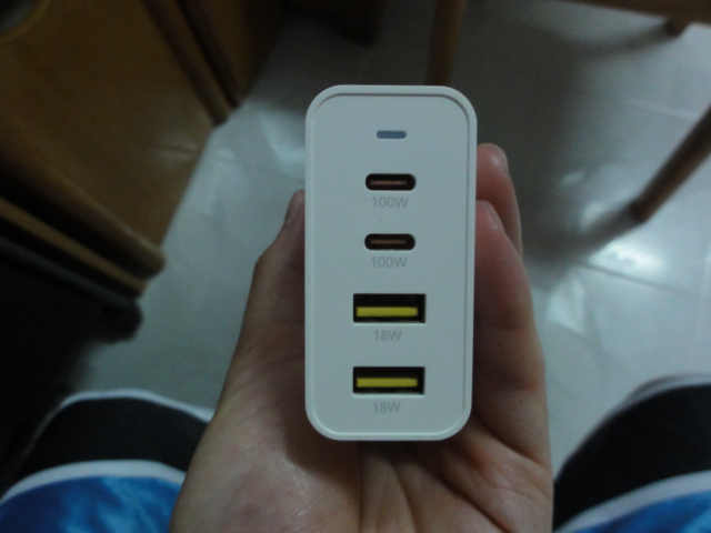

作者: dcc2000    時間: 2020-4-27 21:59
呢個係貼邊隻牌 ?
garnett_v 發表於 2020-4-27 20:05
VINA
某V 某X 牌都係佢客仔。

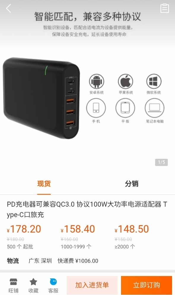

作者: chiaki1314    時間: 2020-4-27 22:04
睇過咁多個最無敵應該係呢個
https://m.tb.cn/h.VRYqeWr?sm=c7b ... 苹果QC4+PD3.0】
再配佢個隻火牛

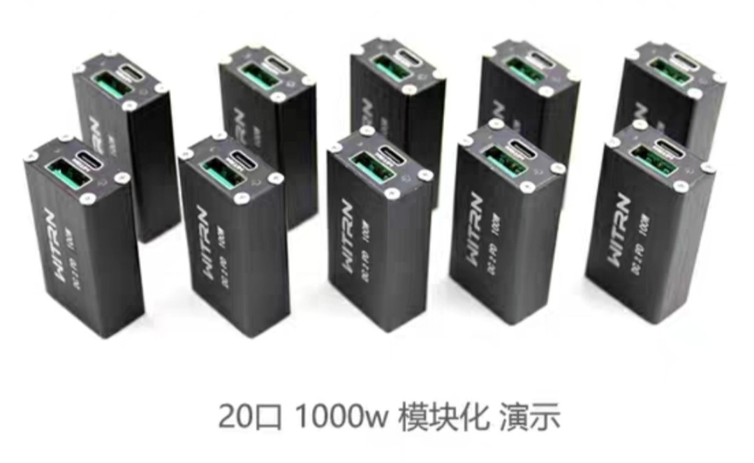

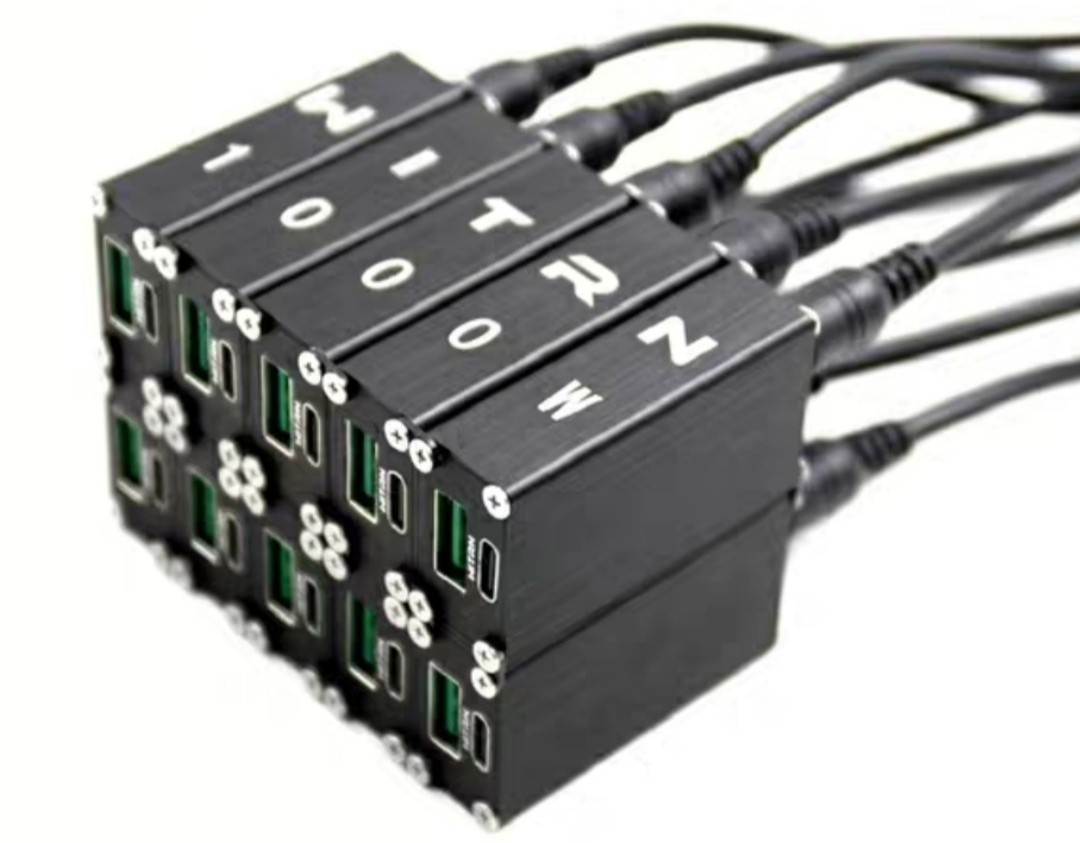

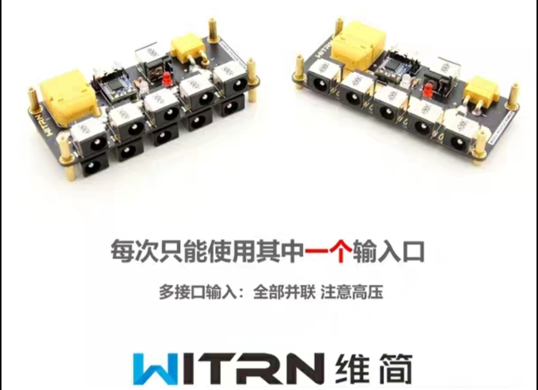

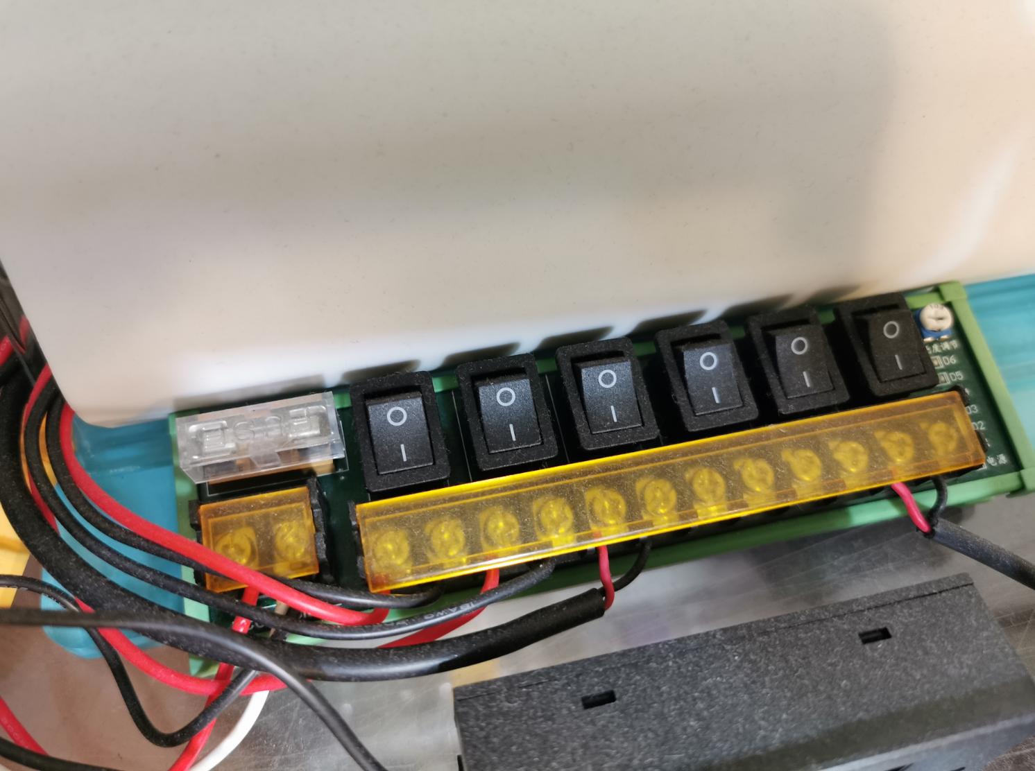

作者: 風十三    時間: 2020-4-27 22:21
本帖最後由 風十三 於 2020-4-27 22:22 編輯
回覆 4# hihihellohihi
呢套WITRN正。
我都用緊隻大功率牛做輸出,接品力。
圖片附件: Uploaded_via_HKEPC_IR_Pro_Android(ea9b6).jpg (2020-4-27 22:22, 141.43 KB) / 下載次數 241
https://h1.hkepc.com/forum/attachment.php?aid=2189975&k=cb6ca5481d73359ff495636e99b47129&t=1781649335&sid=3sOWAiOrtz

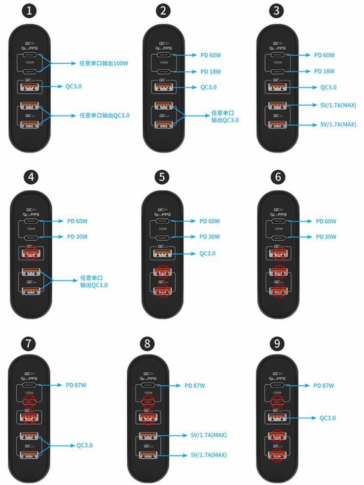

回覆 12# 戀人未滿
我講嗰幾款,每個port係全獨立電路(全部加埋不超過總輸出功率)
你quote嗰幾款,部份ports係share設計,當同時插入兩件device時,會限制喺5V。

Spec通常有寫每個port可提供嘅快充協議、電壓、電流、及最大功率之類。
個别型號會標示當使用多ports時嘅限制條件,例如同時插乜乜port,物物port時,會變為 "xxV xxA共用" 之類。

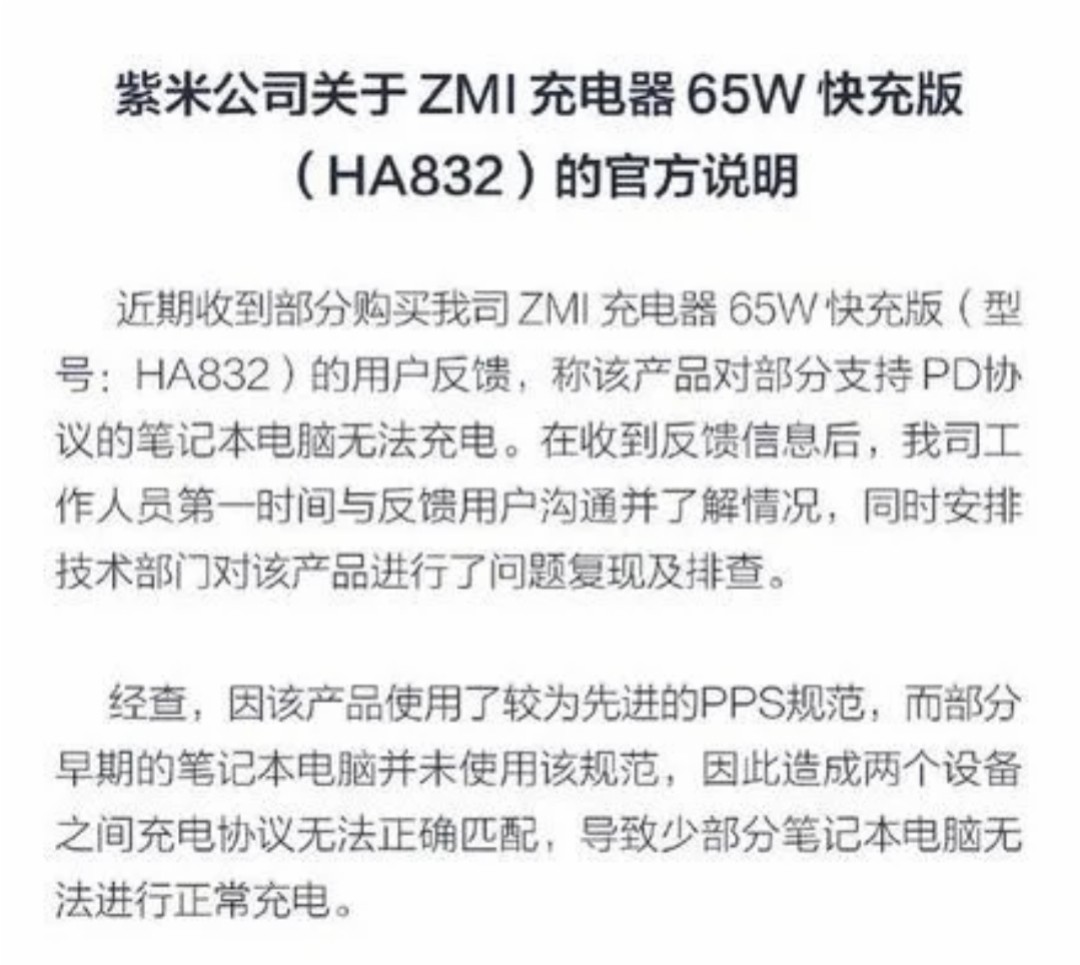

作者: hihihellohihi    時間: 2020-4-28 01:51
回覆 20# dcc2000
公司部carbon x1 5th Gen用呢款開機後係叉唔到,關機反而會叉到
作者: hihihellohihi    時間: 2020-4-28 01:57
回覆  hihihellohihi
呢套WITRN正。
我都用緊隻大功率牛做輸出,接品力。
風十三 發表於 2020-4-27 22:21
唯一唔好係無大功率一體牛可以用,雖然我用緊隻24V-15A(5.5*2.5 DC頭)嚟駁,但就唔可以全滿載(雖然應該無咩機會),要預埋滿載就要用DIY的鐵殼牛,真係DIY咩都要自己駁
作者: dcc2000    時間: 2020-4-28 02:44
公司部carbon x1 5th Gen用呢款開機後係叉唔到,關機反而會叉到 ...
hihihellohihi 發表於 2020-4-28 01:51

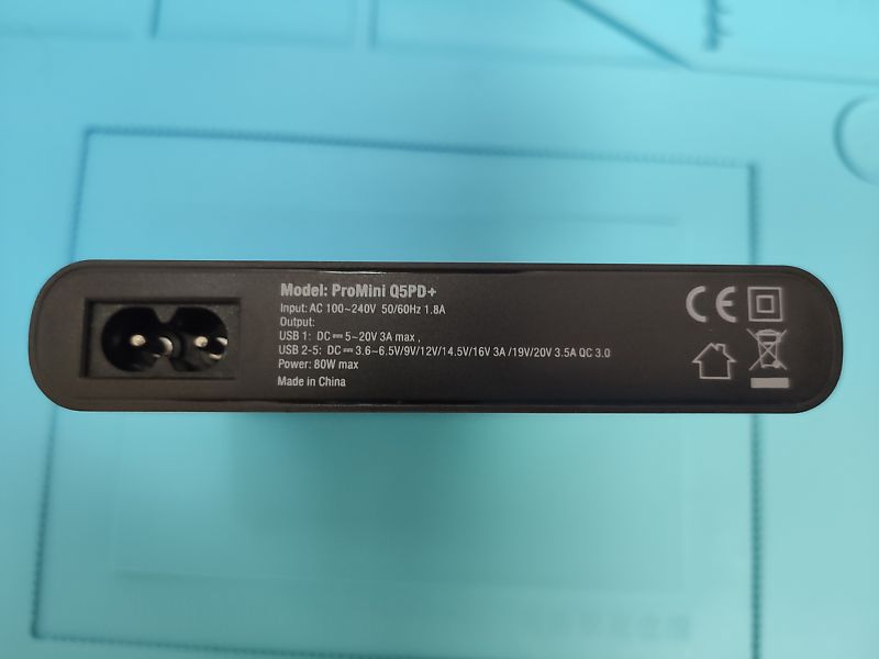

話就話大家都係行標準PD協議,但亦會出現唔兼容嘅情況,部份PD devices有機會同隻牛 "溝通唔到",導至叉唔到電,ZMI嗰隻65W(45W + 20W)1C + 2USB火牛,初期產品亦出現過類似兼容問題。
我隻Magic-pro Q5PD對部份devices亦出現過叉唔到嘅情況,佢之後隻Q5PD+就改善咗。
圖片附件: IMG_20200428_023750_resized(1).jpg (2020-4-28 02:44, 142.64 KB) / 下載次數 256
https://h1.hkepc.com/forum/attachment.php?aid=2190021&k=77bece2a946705cd410a8b3fd530de2a&t=1781649335&sid=3sOWAiOrtz

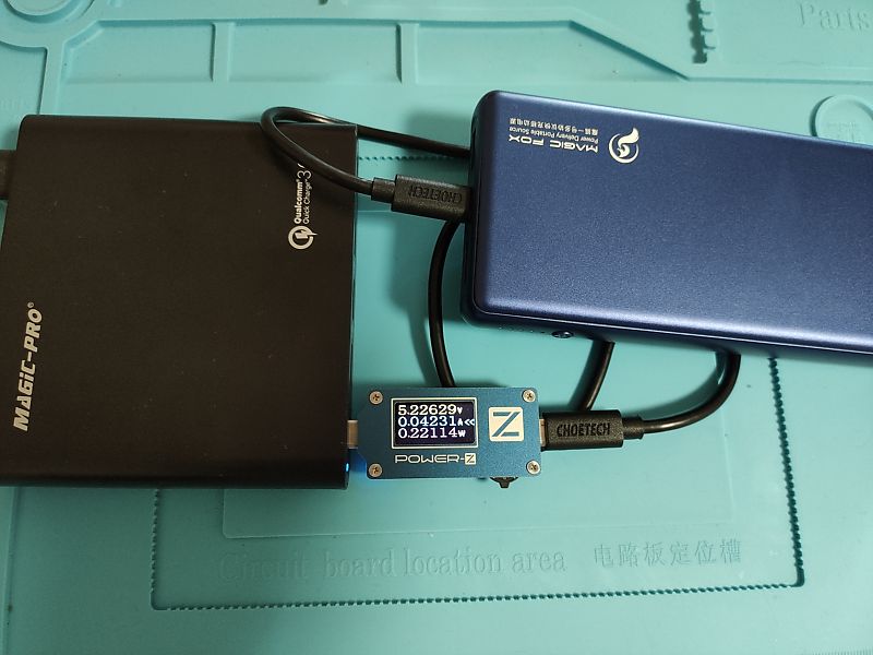

作者: dcc2000    時間: 2020-4-28 02:59

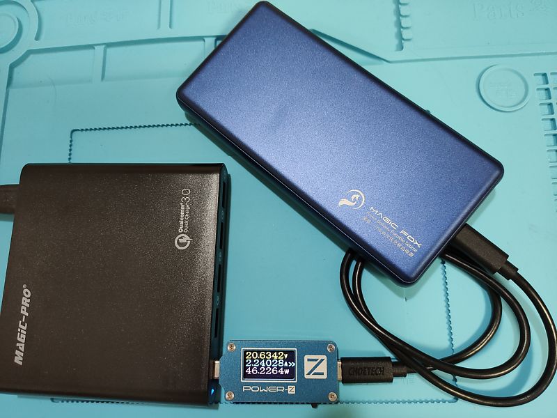

之前用Q5PD(PD2.0)叉隻Magic Fox 15000mAh 45W PD尿袋(即係佢自己嗰隻貼牌PM15),係叉唔到(倒灌),換咗Q5PD+(PD3.0)就可正常以46W叉入尿袋。

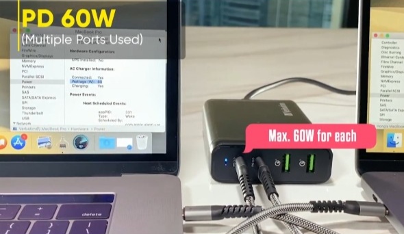

J5create 有隻同上面一樣
PD*2  100/60 + 2* QC3.0
https://shop.hornington.com/categories/j5create
漢科 做緊預購
依到有開箱
made in TW
https://mulicia.pixnet.net/blog/post/33152143

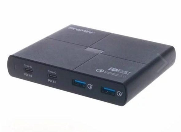

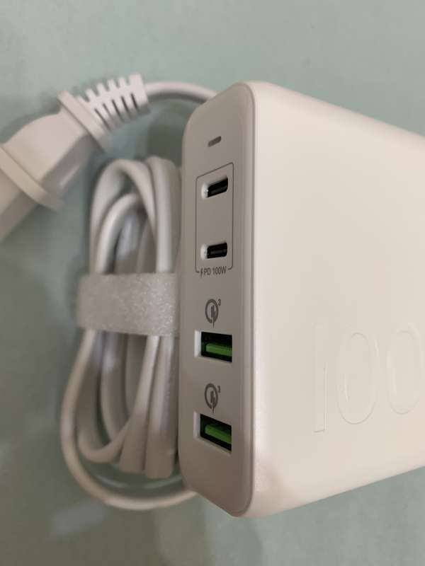

作者: dcc2000    時間: 2020-4-29 11:14
thx, 但紫米香港舖頭買唔到, 唔考慮.
咁請問有冇2 Type C + 2/3個 Type A (獨立支持QC2 或以上)? ...
大食懶豬仔飽 發表於 2020-4-29 00:34

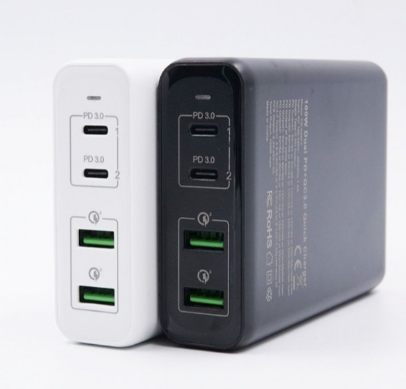

要 "香港舖頭買到",相信師兄prefers所謂 "香港行貨",之前講過嘅幾款,其中呢3兄弟就係2C + 2 USB,符合你嘅要求。
圖片附件: IMG_20200429_105650_resized.jpg (2020-4-29 11:14, 85.49 KB) / 下載次數 320
https://h1.hkepc.com/forum/attachment.php?aid=2190265&k=6126b5dc27697c5d11271e2d868764cf&t=1781649335&sid=3sOWAiOrtz
作者: dcc2000    時間: 2020-4-29 11:52
X牌仲有一款係2C + 3 USB
圖片附件: IMG_20200429_114431.jpg (2020-4-29 11:52, 136.9 KB) / 下載次數 326
https://h1.hkepc.com/forum/attachment.php?aid=2190272&k=72ddf06cb463ff2e4dde95183be7bd8c&t=1781649335&sid=3sOWAiOrtz

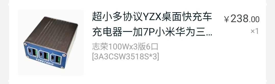

我用 yzx牌 diy款
最多3路同時 pd 100w
不過要另外駁隻大牛
外置牛嚟講 360w已經係最大
圖片附件: Uploaded_via_HKEPC_IR_Pro_Android(37f13).jpg (2020-4-29 12:09, 95.74 KB) / 下載次數 326
https://h1.hkepc.com/forum/attachment.php?aid=2190276&k=6ee7ff550041fd2089846cfad86544c3&t=1781649335&sid=3sOWAiOrtz
圖片附件: Uploaded_via_HKEPC_IR_Pro_Android(0d8f1).jpg (2020-4-29 12:09, 112.97 KB) / 下載次數 320
https://h1.hkepc.com/forum/attachment.php?aid=2190277&k=0ba34bf41253964ed6dfdc1153155c6f&t=1781649335&sid=3sOWAiOrtz

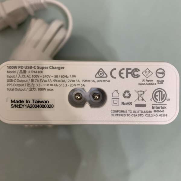

happychanbb 發表於 2020-4-29 01:23
個spec同魔法pro似乎相同。
張Made in Taiwan 序號標貼,甚具吸引力。
圖片附件: 1587365288-1380605699_wn.jpg (2020-4-29 12:12, 17.67 KB) / 下載次數 309

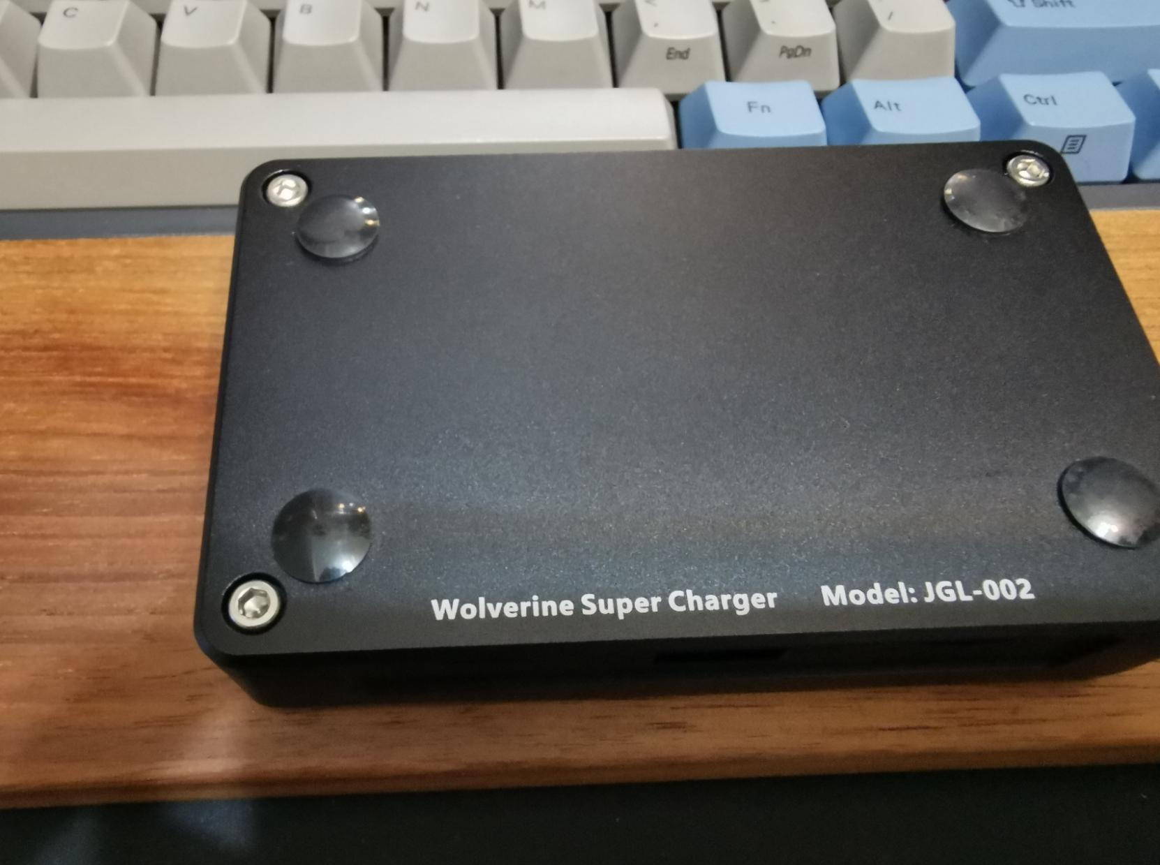

圖片附件: 1587365288-1218745208_wn.jpg (2020-4-29 12:13, 21.67 KB) / 下載次數 330
https://h1.hkepc.com/forum/attachment.php?aid=2190282&k=0927a0c9997d9cb89bebba7d3788c8ec&t=1781649335&sid=3sOWAiOrtz
圖片附件: IMG_20200429_115646_resized.jpg (2020-4-29 12:13, 86.94 KB) / 下載次數 334
https://h1.hkepc.com/forum/attachment.php?aid=2190283&k=0b617e6a20b17f765081e072a5701f61&t=1781649335&sid=3sOWAiOrtz
圖片附件: IMG_20200428_002055.jpg (2020-4-29 12:15, 134.83 KB) / 下載次數 279
https://h1.hkepc.com/forum/attachment.php?aid=2190284&k=74c0d7b22d512d4b48de0d2371eab477&t=1781649335&sid=3sOWAiOrtz
作者: kofz    時間: 2020-4-29 12:14
個spec同魔法pro似乎相同。
dcc2000 發表於 2020-4-29 12:13
大量唔同牌子既 oem
逃佬都大把
基本上都係同一樣設計
唔同外型
作者: dcc2000    時間: 2020-4-29 12:21
大量唔同牌子既 oem
逃佬都大把
基本上都係同一樣設計
唔同外型
kofz 發表於 2020-4-29 12:14
同一件ODM貼牌貨,貼唔同招牌已有唔同吸引力,貼埋張所謂產地,認受性可能更為強烈。。。
作者: dcc2000    時間: 2020-4-29 12:32
補充。。個餡一樣,外壳造型設計唔一樣,嚴格嚟講唔算係 "貼牌",某程度上可以稱之為OEM。

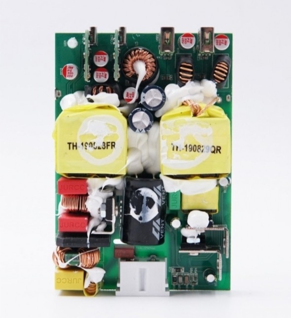

作者: dcc2000    時間: 2020-4-29 19:51
我隻HA832壞左
個2腳插斷左(即不能同步彈上/彈回)
令到佢接唔到電(有時有一下通到電就著到粒燈)
以上是我猜測
仲有保但咁既情況上唔到去寄
好似比較難自己開, 放左係到一排了

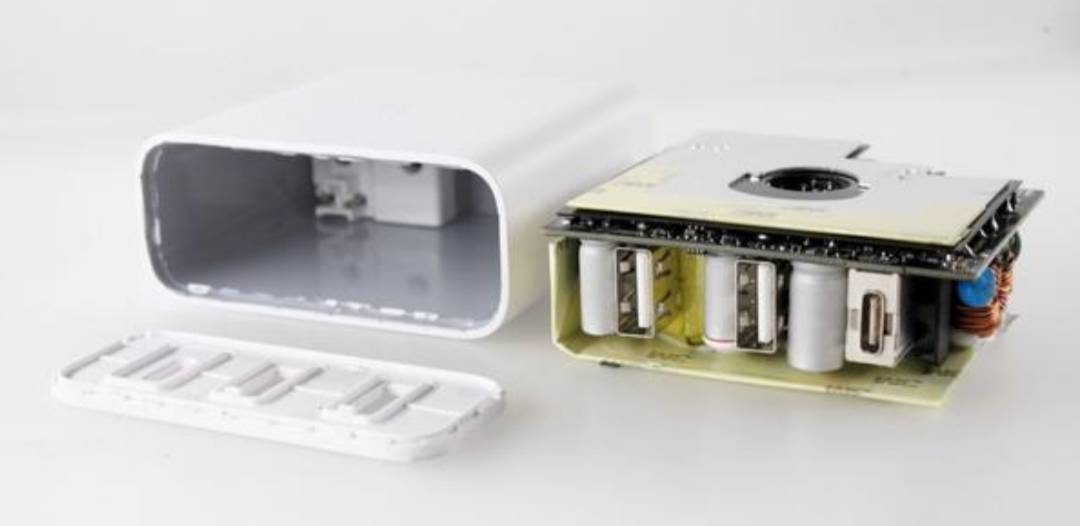

hehaya 發表於 2020-4-29 16:32
要無損拆開,可能有點難度,而且裏面個摺叠設計如係損壞,亦未必能維修。
圖片附件: IMG_20200429_175642.jpg (2020-4-29 19:48, 90.1 KB) / 下載次數 259
https://h1.hkepc.com/forum/attachment.php?aid=2190357&k=295f6708c4d5189c7863dbfd4605f914&t=1781649335&sid=3sOWAiOrtz
作者: dcc2000    時間: 2020-4-29 19:53
搭單想問下有無 2PD 45W+既 +4USB既?
XPOWER隻 2PD+3USB都幾合我要求 但500蚊就............
商家做貼牌要備貨一定數量(MOQ),燈油火蠟,又要售後,有差價實屬正常。有人會搞吓眾籌或團購,直接同廠家訂購,節省中間成本。
圖片附件: IMG_20200429_185158.jpg (2020-4-29 19:53, 101.58 KB) / 下載次數 254
https://h1.hkepc.com/forum/attachment.php?aid=2190360&k=bb1ae7f6a2e5f874d1e219f6e1bc12ec&t=1781649335&sid=3sOWAiOrtz
圖片附件: IMG_20200429_185214.jpg (2020-4-29 19:53, 107.99 KB) / 下載次數 240
https://h1.hkepc.com/forum/attachment.php?aid=2190361&k=4f92c6d02cec8b637a57ac1864ae8ad5&t=1781649335&sid=3sOWAiOrtz

作者: 風十三    時間: 2020-4-29 22:34
唯一唔好係無大功率一體牛可以用,雖然我用緊隻24V-15A(5.5*2.5 DC頭)嚟駁,但就唔可以全滿載(雖然應該無 ...
hihihellohihi 發表於 28/4/2020 01:57
輸入:
TYPE-C接口:自動誘騙PD最高電壓,支持Emarker線,最大20V5A,100W
DC接口:5.5*2.5 DC接口,內正外負,輸入功率不建議超過300W
XT30接口: 支持最大30A輸入,輸入功率建議不超過500W
XT60接口:支持最大60A輸入,輸入功率建議不超過1000W
輸出:5個/10個 DC 5.5x2.5接口輸出 < 無講輸出幾多。
圖片附件: O1CN01TpDJtw1HnMBu88YK4_!!22680802.jpg (2020-4-29 22:32, 108.59 KB) / 下載次數 265
https://h1.hkepc.com/forum/attachment.php?aid=2190375&k=14ca54e994672da5b6da238e46322e34&t=1781649335&sid=3sOWAiOrtz
作者: dcc2000    時間: 2020-4-30 01:51
賣家話呢種DC插座可過10A電流以內,我諗6~8A左右吧。
圖片附件: IMG_20200430_003429.jpg (2020-4-30 01:51, 135.77 KB) / 下載次數 223
https://h1.hkepc.com/forum/attachment.php?aid=2190409&k=44ff82da609eb6f7fb275ab8c2d58b82&t=1781649335&sid=3sOWAiOrtz
dcc2000 發表於 30/4/2020 01:51
店家話輸出口係20v
作者: dcc2000    時間: 2020-4-30 17:06
店家話輸出口係20v
風十三 發表於 2020-4-30 15:21
嚴格嚟講係你輸入幾多volt,嗰5個/或10個 DC jacks就出返幾多volt,簡單理解呢隻嘢只係一分5或一分10嘅DC拖板,冇乜高科技,入10V出10V,入24V出24V。
因佢同時有埋內置PD誘騙電路,當使用PD牛作為輸入時,隻牛最高出到幾多volt,各DC jacks就出返同樣電壓,即係最高只係20V,電流就睇返隻PD牛最高可以出到幾A。
作者: 風十三    時間: 2020-4-30 19:55
本帖最後由 風十三 於 2020-4-30 20:01 編輯
嚴格嚟講係你輸入幾多volt,嗰5個/或10個 DC jacks就出返幾多volt,簡單理解呢隻嘢只係一分5或一分10嘅DC ...
dcc2000 發表於 30/4/2020 17:06
你一講DC拖板,我立即清楚哂。
即係同我現時用緊呢個DC拖板,一樣,只係Size更細同無咗開關制。
而佢盒仔,就同我一直用緊呢款"品力"一樣。
品力1分6 全能者Q系列
作者: dcc2000    時間: 2020-4-30 20:20
你一講DC拖板,我立即清楚哂。
風十三 發表於 2020-4-30 19:55
Yes,實際上只係 "拖板"。
作者: dcc2000    時間: 2020-4-30 20:31
品力1分6 全能者Q系列
類似設計,佢係用組模化,每路裝入獨立鋁壳,某程度上散熱會較理想,對比你隻品力,佢使用較新款芯片,支持較多嘅快叉協議,輸出功率亦較大。
圖片附件: IMG_20200430_202502_resized.jpg (2020-4-30 20:31, 76.1 KB) / 下載次數 250
https://h1.hkepc.com/forum/attachment.php?aid=2190547&k=670c969221399e92e65c67b17ad673c4&t=1781649335&sid=3sOWAiOrtz
圖片附件: IMG_20200430_202531_resized.jpg (2020-4-30 20:31, 101.71 KB) / 下載次數 281
https://h1.hkepc.com/forum/attachment.php?aid=2190548&k=f67355f728cf2232e303010de06610f7&t=1781649335&sid=3sOWAiOrtz

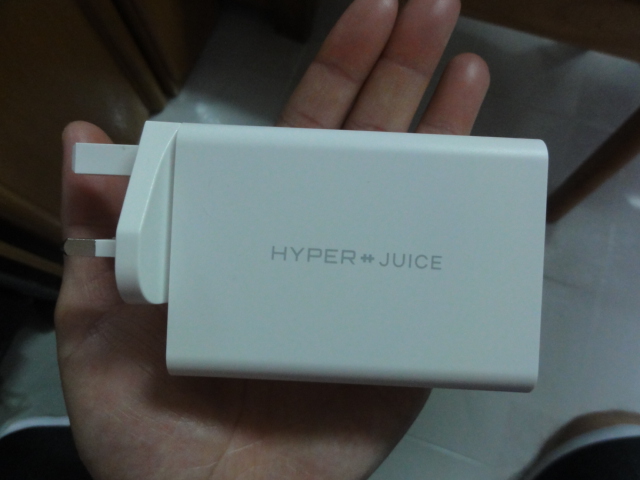

作者: 肥寶    時間: 2020-5-1 06:41
攞到手未?
體積的確做得比較細。
dcc2000 發表於 2020-5-1 01:07
圖片附件: DSC03756.JPG (2020-5-1 06:41, 124.59 KB) / 下載次數 285
https://h1.hkepc.com/forum/attachment.php?aid=2190619&k=7a52e6d962ce23fbf33635f910e885de&t=1781649335&sid=3sOWAiOrtz
圖片附件: DSC03757.JPG (2020-5-1 06:41, 122.03 KB) / 下載次數 300
https://h1.hkepc.com/forum/attachment.php?aid=2190620&k=4c66e40bab59eaa4be139ab80b7357e7&t=1781649335&sid=3sOWAiOrtz

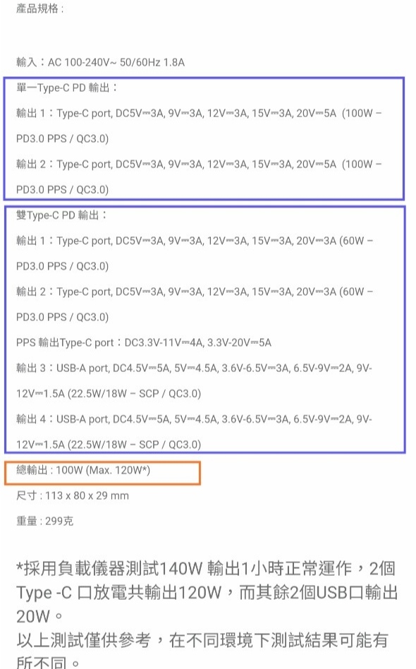

睇睇遲d有冇本地商家攞LVSUN呢款150W 5 ports做貼牌,5 ports都可插Type-C或USB-A。
Hyper Juice亦有攞佢前一款110W嚟貼牌。
圖片附件: IMG_20200501_160043_resized.jpg (2020-5-1 16:26, 103.37 KB) / 下載次數 233
https://h1.hkepc.com/forum/attachment.php?aid=2190696&k=899badce22e0ea5941757e9a839bbf19&t=1781649335&sid=3sOWAiOrtz
圖片附件: IMG_20200501_160344_resized.jpg (2020-5-1 16:26, 82 KB) / 下載次數 269
https://h1.hkepc.com/forum/attachment.php?aid=2190697&k=60fb586fb471872904502362cd4d23ac&t=1781649335&sid=3sOWAiOrtz
圖片附件: IMG_20200501_160432_resized.jpg (2020-5-1 16:27, 48.38 KB) / 下載次數 255
https://h1.hkepc.com/forum/attachment.php?aid=2190698&k=80d8b2d8dbc7c467d0af15423cae88ef&t=1781649335&sid=3sOWAiOrtz
圖片附件: IMG_20200501_160206_resized.jpg (2020-5-1 16:27, 77.24 KB) / 下載次數 251
https://h1.hkepc.com/forum/attachment.php?aid=2190699&k=7c53ac00f130931b2201d371f2a2fb09&t=1781649335&sid=3sOWAiOrtz
圖片附件: IMG_20200501_160118_resized.jpg (2020-5-1 16:27, 85.25 KB) / 下載次數 269
https://h1.hkepc.com/forum/attachment.php?aid=2190700&k=2342b4a25574c07b33bd011a90452577&t=1781649335&sid=3sOWAiOrtz

呢3兄弟就係同出一轍。

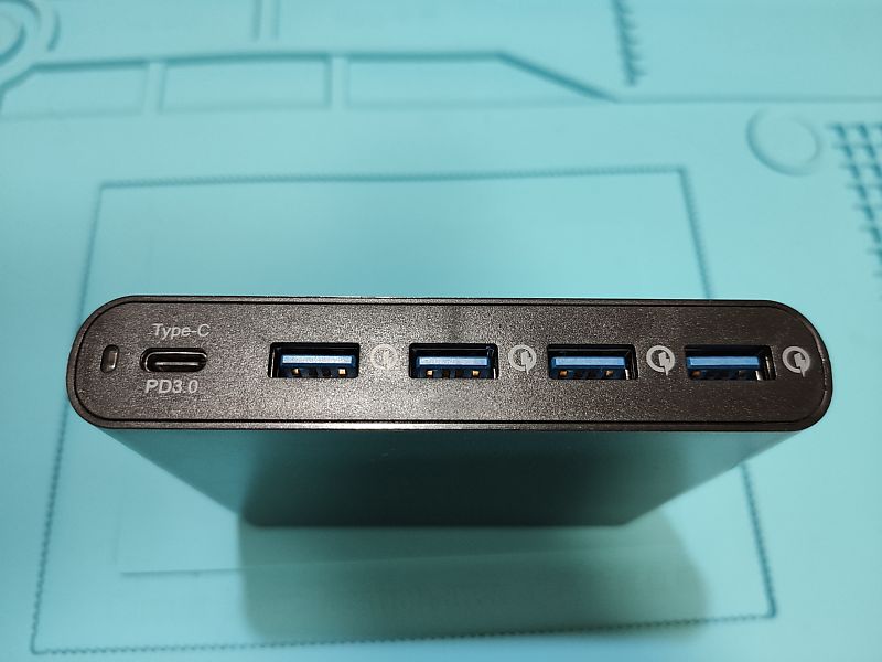

圖片附件: IMG_20200512_155722.jpg (2020-5-12 16:11, 66.45 KB) / 下載次數 204
https://h1.hkepc.com/forum/attachment.php?aid=2192694&k=6f375c664ff0f71d29fd10722293ec7a&t=1781649335&sid=3sOWAiOrtz
圖片附件: IMG_20200512_155743.jpg (2020-5-12 16:11, 110.76 KB) / 下載次數 194
https://h1.hkepc.com/forum/attachment.php?aid=2192695&k=5eeb7628d6a47aeb21be7e4d763daa70&t=1781649335&sid=3sOWAiOrtz
圖片附件: IMG_20200429_105650_resized.jpg (2020-5-12 16:12, 85.49 KB) / 下載次數 153
https://h1.hkepc.com/forum/attachment.php?aid=2192696&k=68c433fb44b07298170fd883d65ce653&t=1781649335&sid=3sOWAiOrtz
圖片附件: IMG_20200512_155801.jpg (2020-5-12 16:12, 104.27 KB) / 下載次數 183
https://h1.hkepc.com/forum/attachment.php?aid=2192697&k=5a29ced2dbd6f80af9c32d238ce2c253&t=1781649335&sid=3sOWAiOrtz
圖片附件: IMG_20200512_155816.jpg (2020-5-12 16:12, 121.78 KB) / 下載次數 166
https://h1.hkepc.com/forum/attachment.php?aid=2192699&k=9c6d6e07b89a69c18d72826ec76eee3c&t=1781649335&sid=3sOWAiOrtz
作者: pc1668    時間: 2020-5-12 16:24
呢3兄弟就係同出一轍。
dcc2000 發表於 2020-5-12 16:12
Computer mall sales guys do not recommend Promini, what do you say?
作者: dcc2000    時間: 2020-5-12 16:46
Sales唔recommend可以有好多理由、原因,包括但不限於 "售價"  "利潤" "售後服務",同件產品嘅本質未必有直接關係。
作者: pc1668    時間: 2020-5-12 17:02
本帖最後由 pc1668 於 2020-5-12 17:14 編輯
Sales唔recommend可以有好多理由、原因,包括但不限於 "售價"  "利潤" "售後服務",同件產品嘅本質未必有直 ...
dcc2000 發表於 2020-5-12 16:46
The sales guy mentioned Promini quality was not that good, believe it or not

作者: dcc2000    時間: 2020-5-14 20:53
一個話output 100w (max 120)
一個話output 100w (60 x 2 Max)
如果話唔老實, 兩個咪又係不相伯仲 ...
garnett_v 發表於 2020-5-14 14:50
M牌(標示max 120W)及X牌(標示max 140W),唔知師兄指60 x 2 Max,係邊款?
V牌係有玩文字偽術,但似乎冇標示可超過100W
圖片附件: IMG_20200514_203546.jpg (2020-5-14 20:52, 58.71 KB) / 下載次數 218
https://h1.hkepc.com/forum/attachment.php?aid=2193183&k=6a26d951728bac1f461b87a9d2745648&t=1781649335&sid=3sOWAiOrtz
圖片附件: IMG_20200514_204043.jpg (2020-5-14 20:52, 74.2 KB) / 下載次數 187
https://h1.hkepc.com/forum/attachment.php?aid=2193184&k=23d8188ce33c203e575aabcf9439991d&t=1781649335&sid=3sOWAiOrtz
圖片附件: IMG_20200514_203604.jpg (2020-5-14 20:52, 94.85 KB) / 下載次數 175
https://h1.hkepc.com/forum/attachment.php?aid=2193185&k=dcbe44983b460bc64f68590caae592b6&t=1781649335&sid=3sOWAiOrtz
