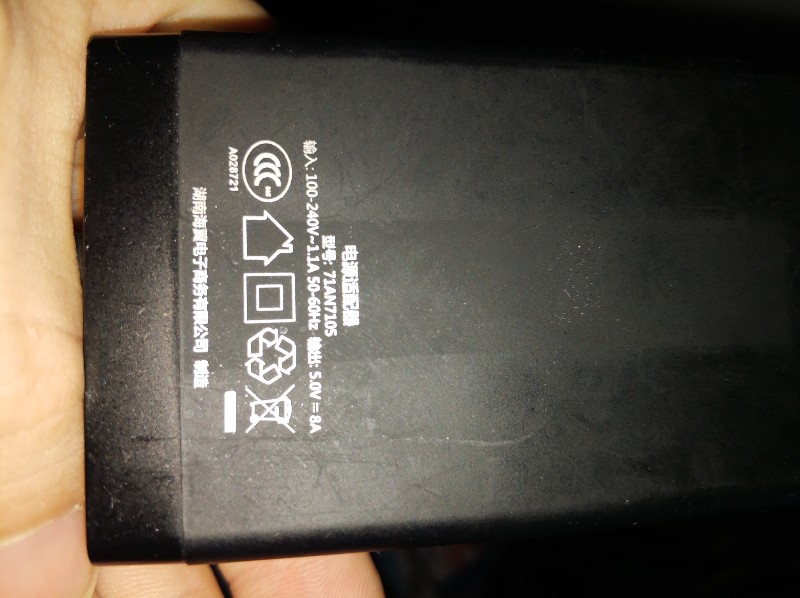

去開深圳,買咗件新玩具,129人仔。
1 Type-c port support QC2.0/3.0/AFC/FCP (Max 18W),網上有人話support PD(佢攞switch嚟做測試),亦有人話唔support(據聞係官方CS "講" 嘅),得定唔得,真係測過先至知。
1 fast charge port support QC2.0/3.0/AFC/FCP (Max 18W)。
其餘4個ports係5V 2.4A智能port ,Max 24W。
以依家嘅多ports牛嚟講,咁嘅設計有點落後,好耐之前以出過隻 "青米" 65W,5個ports都support QC2.0了。
就算個type-C port支持PD,亦只得18W,可能小米自己亦有出45W及65W PD,唔想出隻多ports多功能打沉自己產品啩!
不過百貨應百客,最重要用家啱使,好似兩隻A字頭牌子嘅多ports牛咁,都唔係每個ports支持快叉。

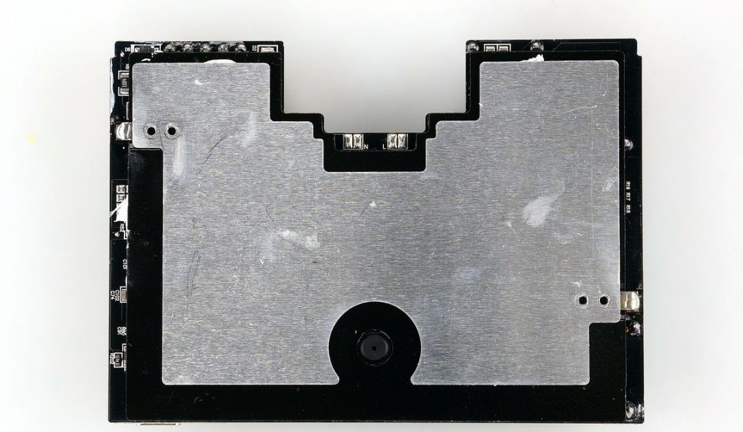

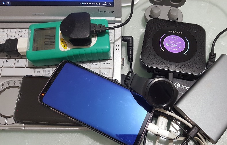

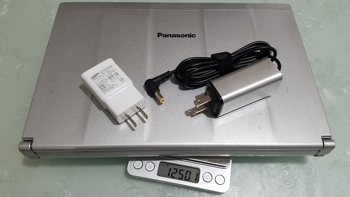

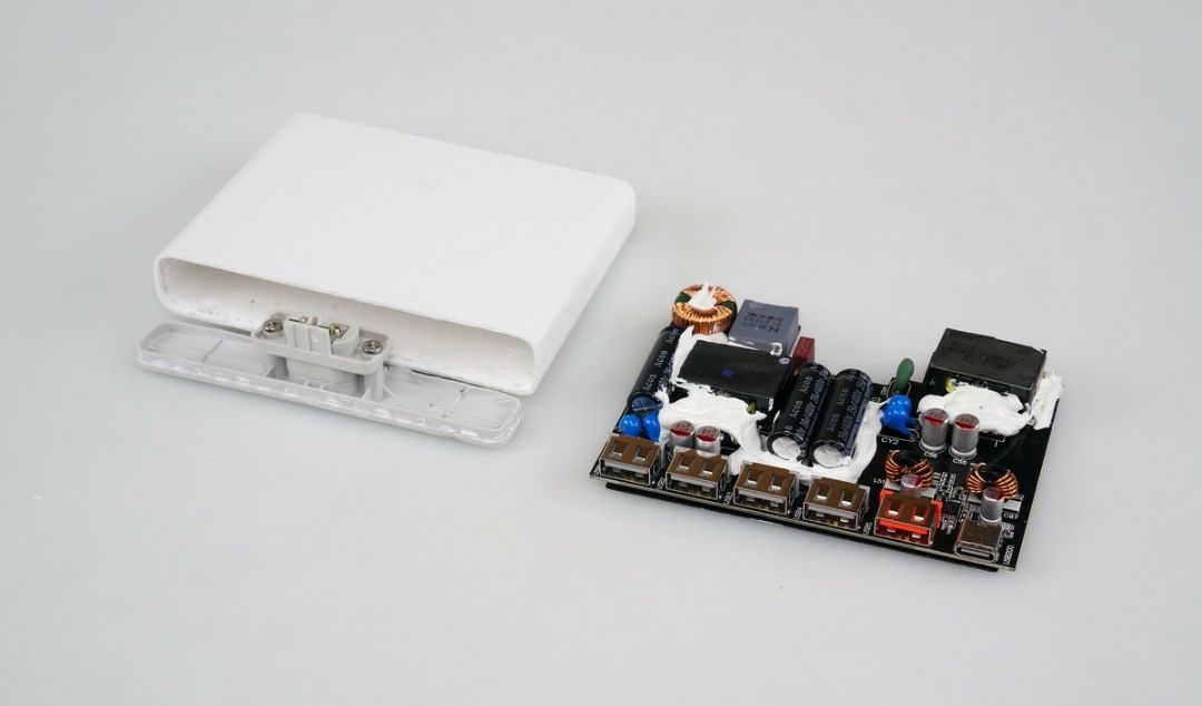

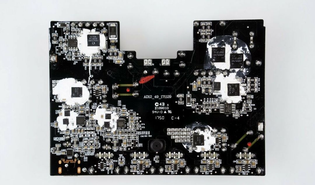

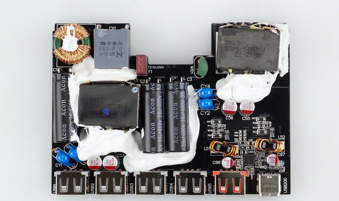

網上揾到拆機圖,主供電係獨立兩組,一組畀兩個快叉ports,另一組畀4個5V ports。
暫時係咁多,遲吓得閑做吓簡單測試,睇吓佢嘅輸出能力。
圖片附件: IMG-20180313-WA0001.jpg (2018-3-13 23:55, 40.06 KB) / 下載次數 80
https://h1.hkepc.com/forum/attachment.php?aid=2046525&k=0dd2ae1e0d7d17a8f2528c817810d4fe&t=1781412778&sid=120QGt0LE05
圖片附件: IMG-20180313-WA0002.jpg (2018-3-13 23:55, 109.6 KB) / 下載次數 56
https://h1.hkepc.com/forum/attachment.php?aid=2046526&k=ffcac6830f9086929e235f69413a0caa&t=1781412778&sid=120QGt0LE05
圖片附件: IMG-20180313-WA0003.jpg (2018-3-13 23:55, 100.06 KB) / 下載次數 56
https://h1.hkepc.com/forum/attachment.php?aid=2046527&k=f8597e83f4d52a00fc94d50ef38b1995&t=1781412778&sid=120QGt0LE05
圖片附件: IMG-20180313-WA0004.jpg (2018-3-13 23:55, 118.8 KB) / 下載次數 68
https://h1.hkepc.com/forum/attachment.php?aid=2046529&k=808017add6fcf30de8f086a46b2932a7&t=1781412778&sid=120QGt0LE05

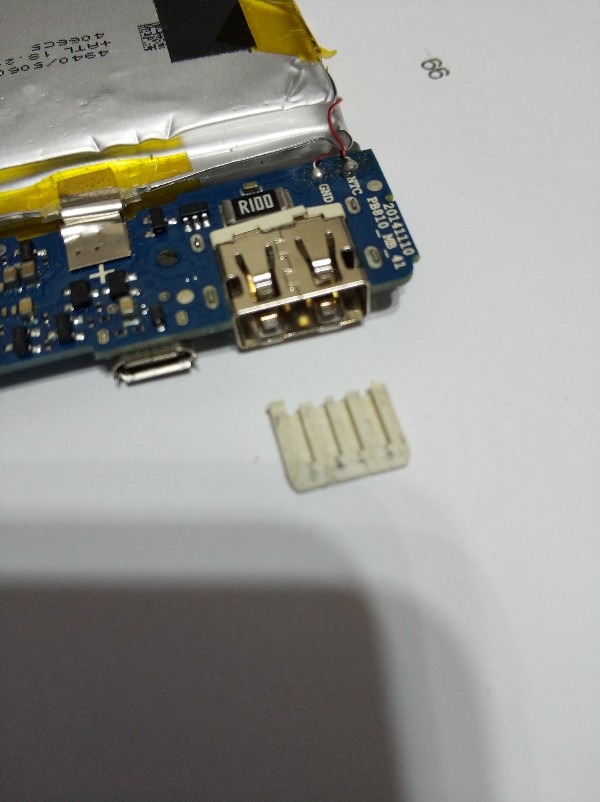

10000mah 尿袋用左18個月,用左唔超過50次
個usb-a接頭裡面塊膠就斷左,可能八字同小米唔夾

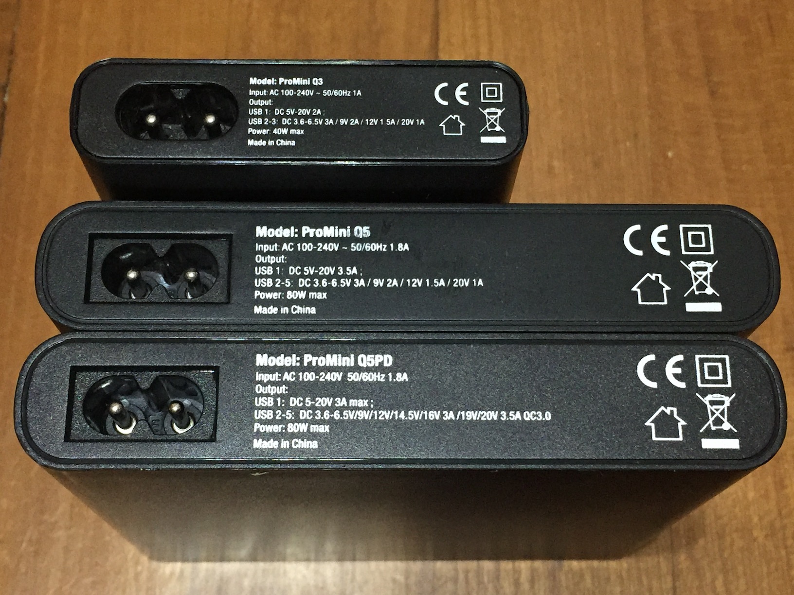

作者: Hippo    時間: 2018-3-14 17:04
Magic Pro Q5PD 好好多, 除左價錢
Hippo 發表於 2018-3-14 17:04
咁當然啦,價錢差距咁大。

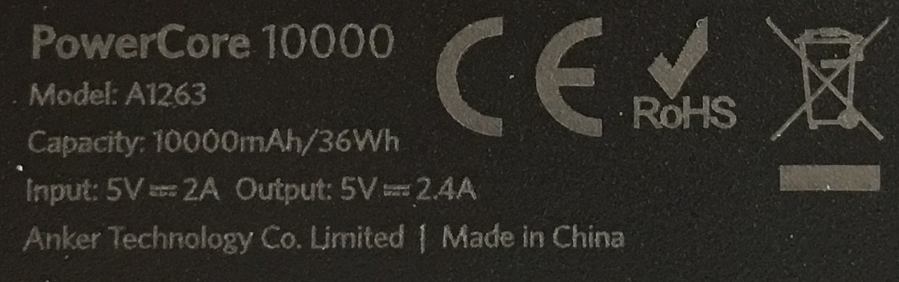

Anker products sold in HK do not have Chinese chars printed on the device (is that correct?).  The pic (ANKER 5 ports 40W充電器) shows Chinese chars printed on the charger.  CN stock or else ??
My battery
圖片附件: IMG_2155 crop.JPG (2018-3-14 17:51, 128.62 KB) / 下載次數 67
https://h1.hkepc.com/forum/attachment.php?aid=2046646&k=265930b1ee2bf956445462d35ffed205&t=1781412778&sid=120QGt0LE05

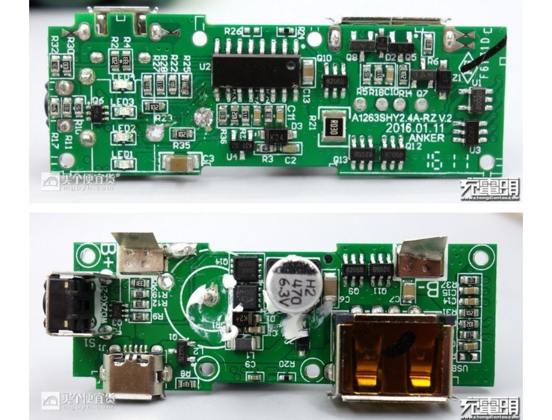

ANKER呢隻A1263 10000mAh,之前曾經被投訴貨不對辦,搞到好大件事。佢哋嘅產品宣傳話使用MPS芯片,但被人拆機後踢爆係用咗不知名芯片,而且PCB做工亦相當一般,最初ANKER推卸唔認,話冇宣傳過呢款用MPS芯片,後來死狗認咗宣傳失實。
對比用料及做工(識分辨嘅話),ANKER呢款A1263 10000mAh絶對比使用TI(或MPS)芯片嘅小米10000mAh差,而且售價仲貴。

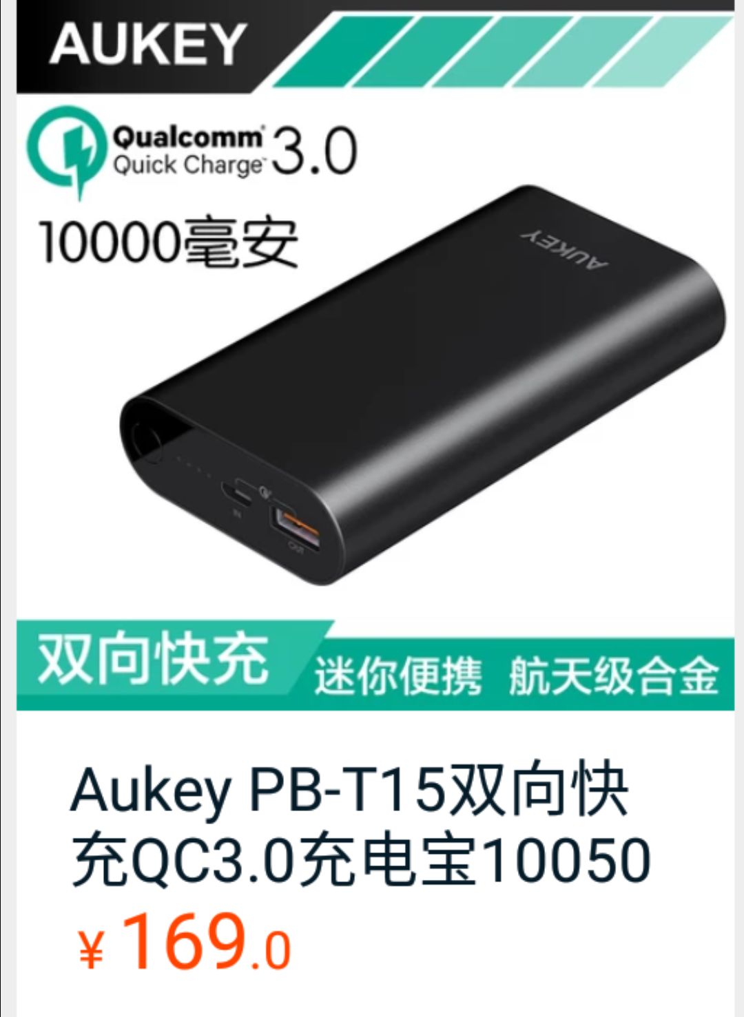

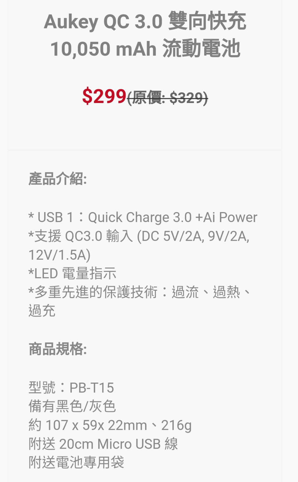

果張 "雙向QC3.0快充 充電效率快2倍" 係額外貼紙,亦冇講到明輸入支持QC3.0,輸出支持3.0,顧客嘅個人理解 ...
dcc2000 發表於 2018-3-14 22:56
How about the aukey PB-T15? It states "QC 3.0 雙向快充 10,050 mAh".
https://www.hornington.com/aukey/
pc1668 發表於 2018-3-15 10:56
咁就唔清楚佢係咪真QC3.0叉入喇,而且呢款嘅設計比較落後,1個micro USB入,1個USB-A出,而且唔算好輕,漢科呢個價(HK$299)亦唔吸引(可以話超貴),除非係為佢果個所謂香港保養。
尿袋其實真係冇必要執着咩QC3.0叉入,實際叉入速度唔會有咩大差別。
QC2.0與3.0分別,2.0用3級固定電壓,5V/9V/12V,而3.0係從5V~12V每200mV為一級,尿袋亦唔可能做到手機每級步進咁仔細。
或者平平哋(7x人仔)試吓呢隻,我前後買咗8隻,全部正常用緊。(QC2.0輸入)
http://www.hkepc.com/forum/viewt ... p;extra=&page=1
淨係睇牌子或價錢去定論產品品質,貎似唔太乎合21世紀購物理念。
建議師兄去呢度睇吓,好多資訊參考,當中或許有真有假,自行隔渣。
http://www.chongdiantou.com/forum-49-1.html

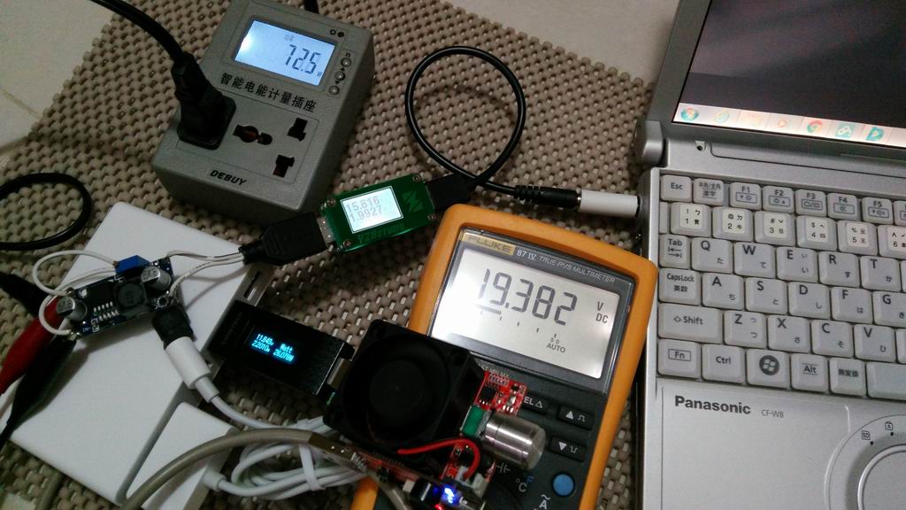

依家 D 玩具越來越大食, Notebook (45W) + QC (18W) x 4 full load ~120W
如果尿袋用返 ZMI 10 閒閒地 150W, 佢標 80W cher 到 100W 已經好叻仔
都未計仲有隻 earphone, 手錶 要插去其中一件 device 度取電
我已經無打機, 無 Switch, tablet, GoPro, 芭蕉扇.... full gear 再多 100W 都唔夠使
圖片附件: U5Q full load 3.jpg (2018-4-2 01:58, 149.04 KB) / 下載次數 34
https://h1.hkepc.com/forum/attachment.php?aid=2050084&k=dc4e29e1a5a59081424bd3110244f26d&t=1781412778&sid=120QGt0LE05

D機越嚟越多乜乜快叉,閑閑地毎部都15W以上,5 ports牛就算有80W輸出,淨係畀5部快叉手機full load都只係啱啱夠,莫講話要再拖部notebook!
Magic-pro呢隻貼牌牛(LVSUN產),標示輸出80W,滿載時由220V扯(即係耗電)100W左右,係差唔多喇,AC to DC switching牛嘅轉換效率,通常係80%~85%左右,並唔係隻牛可以輸出100W。
作者: dcc2000    時間: 2018-4-2 19:30
例如我之前測青米果隻5 ports QC2.0,總輸出大概70W時,220V實際扯(即耗電) 86W左右。
http://www.hkepc.com/forum/viewthread.php?tid=2302017
圖片附件: 1607020503a1ac8a79fb99c0a0.jpg (2018-4-2 19:30, 106.95 KB) / 下載次數 57
https://h1.hkepc.com/forum/attachment.php?aid=2050196&k=5a65404a3c11b016c719a6a2a46c0aba&t=1781412778&sid=120QGt0LE05

作者: Hippo    時間: 2018-4-4 17:40
本帖最後由 Hippo 於 2018-4-4 17:53 編輯
回覆 88# dcc2000
想買咪買, 幾百蚊野又唔係幾萬蚊個手袋, 使咩要一定要有必買既理由
隻牛唔係限住只有一個使用場境架麻, 我知 80W 係唔夠, 但已經係多 port 細牛中最大
如果我帶 ZMI 10 尿袋出去咪要 PD 同埋 80W 先勉強夠囉, 平時都係擺屋企當普通 QC 牛用
我又唔係得一部 Notebook, 買條 USB 線插就可以變 universal charger 咩都叉得, 唔似 X米咁得單電壓20V
凈係當 80W universal charger 呢個重量其實都唔過份, 不過帶 Let's Note 都係想盡輕, 單頭細牛o岩數D

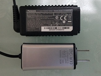

作者: Hippo    時間: 2018-4-4 17:48
本帖最後由 Hippo 於 2018-4-4 22:11 編輯
其實以前都有用 Panasonic 隻原廠 mini 牛, 都係 110g
但唔可以邊叉邊用, 一係"用" 一係"叉" (熄機先叉到電)

作者: dcc2000    時間: 2018-4-4 23:44
依家咪講緊"共用" 65W 拖埋 Notebook 唔夠囉, 有幾多部 Notebook 廿幾W呀? 係唔夠就唔夠架啦
我自己既用途已經係 Notebook & 主力電話用單頭牛, 其餘公司電話, 尿袋, router, 手錶, 藍牙之類先用多 port 牛
條 USB notebook 線只係當 universal charger 玩下, 買佢主要都係 ZMI 10 PD 45W 都仲叫頂到下
再講, 新呢隻 小米60W 6 ports 個 USB-C 得 18W, 真係唔夠用
Hippo 發表於 2018-4-4 21:36
啱啱想回post問吓你點解可以咁權威,話咩有乜notebook少過45W,又話咩netbook就有 ! 好在你都後知後覺,仲曉edited返個reply,畀個like你

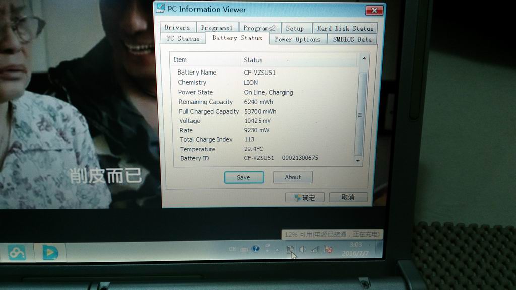

可能你比較善忘,我個青米叉機測試post咪應你嘅要求,插部 P記老爺 Let's note W8 "notebook" 試咗囉,當時部機剩12%,充電中,仲播緊片,入notebook 15.918V 電流 1.9146,約30W,雖然真係大過 "廿幾W" ,仲插多隻負載行QC2.0 12V 26W,仍未扯盡65W,咁都叫做 "冇餘量" 或者 "唔夠",咁就真係唔知你把呎同條數係點計㗎喇,你唔係以為插完notebook之後,剩返果3個QC2.0 ports仲可以係18W + 18W +18W吖嘛!
見你都識講 我自己既用途已經係 Notebook & 主力電話用單頭牛, 其餘公司電話, 尿袋, router, 手錶, 藍牙之類先用多 port 牛,似乎你對加減數可以應付自如。
温故知新:
http://www.hkepc.com/forum/viewt ... p;extra=&page=6
同意小米呢隻60W 6 ports整體設計跟唔上大趨勢,佢個售價喺某程度上已反影實際情況,不過市面上仍有好多售價貴過佢嘅同類型產品,但功能及質素可能仲差過佢。
某件產品個spec對你個人嘅使用模式嚟講可能係 "唔夠用",唔代表其他人就唔啱用,或唔夠用,每個用家手上嘅devices都不盡相同。好多人仲係用緊只需要5V叉入嘅手機產品,例如iphone 7 series,叉入都唔會超過12W啩。

作者: Hippo    時間: 2018-4-4 23:48
回覆 99# dcc2000
你部 Panasonic W8 食 30W 係因為你塊山寨降壓板無奶力咋天才 ! 唔好當真係 30W 咁細食先得架
