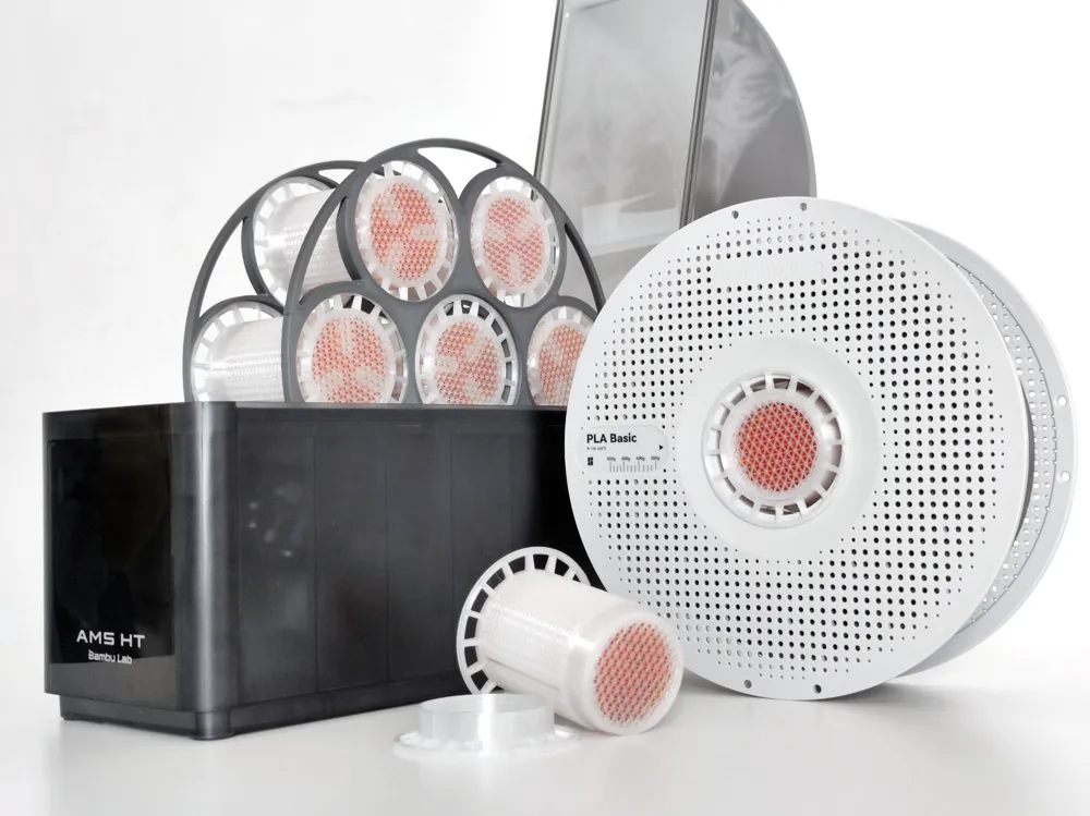

作者: ts_bum    時間: 2025-12-25 21:46
我用呢一個, 放入去AMS 2 Pro抽濕
