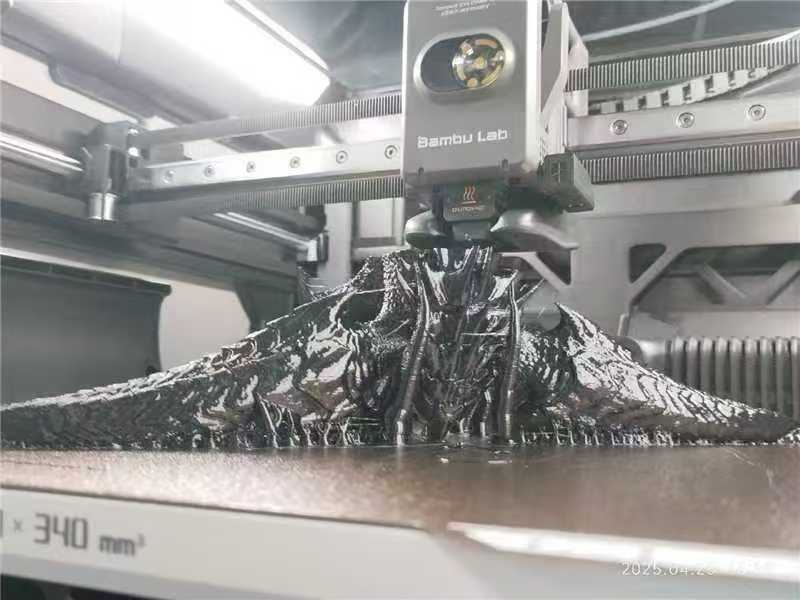

作者: super_fatman    時間: 2025-6-6 05:18
回覆 51# super_fatman
講開話出新機, Bambu 應該就出部單頭大尺吋機.
圖片附件: GslRJHfasAAnAl0.jpg (2025-6-6 05:18, 100.96 KB) / 下載次數 28
https://h1.hkepc.com/forum/attachment.php?aid=2481665&k=3fc0f9848913567c9e720ff37cf1dbda&t=1781386006&sid=3NrI7vXjDP
作者: Sinair    時間: 2025-6-6 11:59
回覆 56# super_fatman
大尺吋大概幾大? 會唔會平過雙頭唔少?
雙頭好睇唔好食 有問題手尾太長
作者: Super169    時間: 2025-6-6 15:23
回覆  super_fatman
大尺吋大概幾大? 會唔會平過雙頭唔少?
雙頭好睇唔好食 有問題手尾太長 ...
Sinair 發表於 2025-6-6 11:59
圖片中最後一個數字係 340, 而 H2D 係 350 x 320 x 325, 結尾只係 325, 呢部可能打印模型忽 H2D 更大.
如果用番同樣設定, 刪走另一個頭, 成本應該比 H2D 低.
感覺係佢地都覺得雙頭無乜優勢, 反而多左問題, 專心做好單頭換色, 壓低個價仲吸引.
有可能係優化並改大左既 X1C, 換埋 AMS 2 Pro, 或者加埋 激光之類既選項, 價錢平D.  相信可能比 H2D 更有賣點.

作者: 亞基拉    時間: 2025-6-6 16:44
如 ...
Super169 發表於 2025-6-6 15:23
應該好似X1C咁 X1C --> P1P
H2D用返單頭就有可能印到340高
作者: super_fatman    時間: 2025-6-6 19:01
H2D用返單頭就有可能印到340高
亞基拉 發表於 2025-6-6 16:44
呢部可能叫 H1S.....
