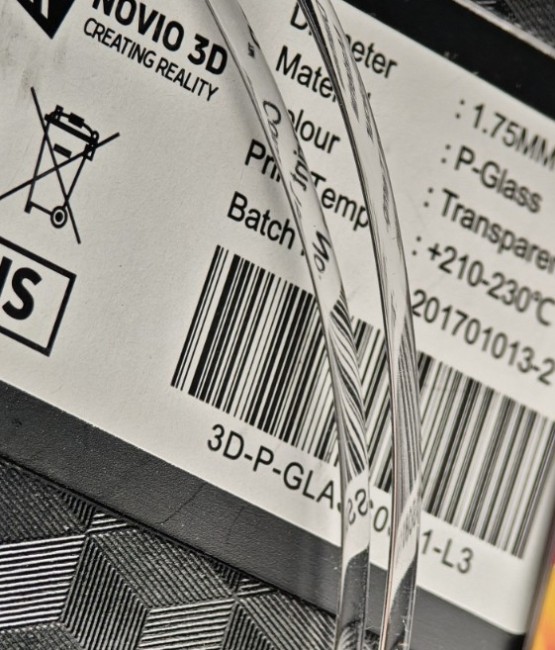

作者: fundive    時間: 2024-11-26 22:24
以我用過嘅3D filament嚟講呢隻應該係最接近玻璃, 當年旋轉木馬買30蚊一卷
圖片附件: IMG_20241126_221420_copy_555x650.jpg (2024-11-26 22:23, 127.62 KB) / 下載次數 28
