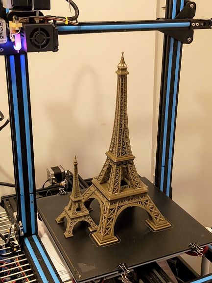

作者: g2david    時間: 2021-3-21 09:10     標題: CR-10S 都唔錯
重未Tune 好, 有絲和小小掉線.  但都幾impressive
圖片附件: a.jpg (2021-3-21 09:09, 52.74 KB) / 下載次數 118

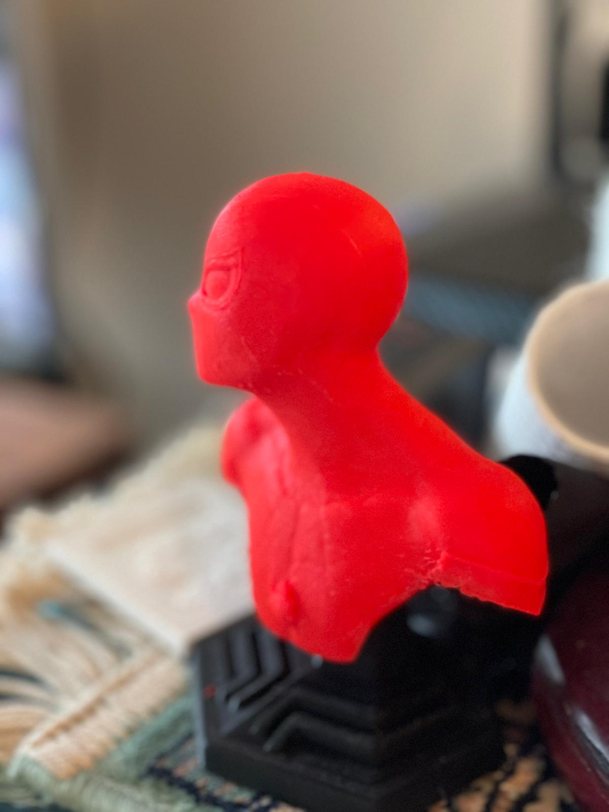

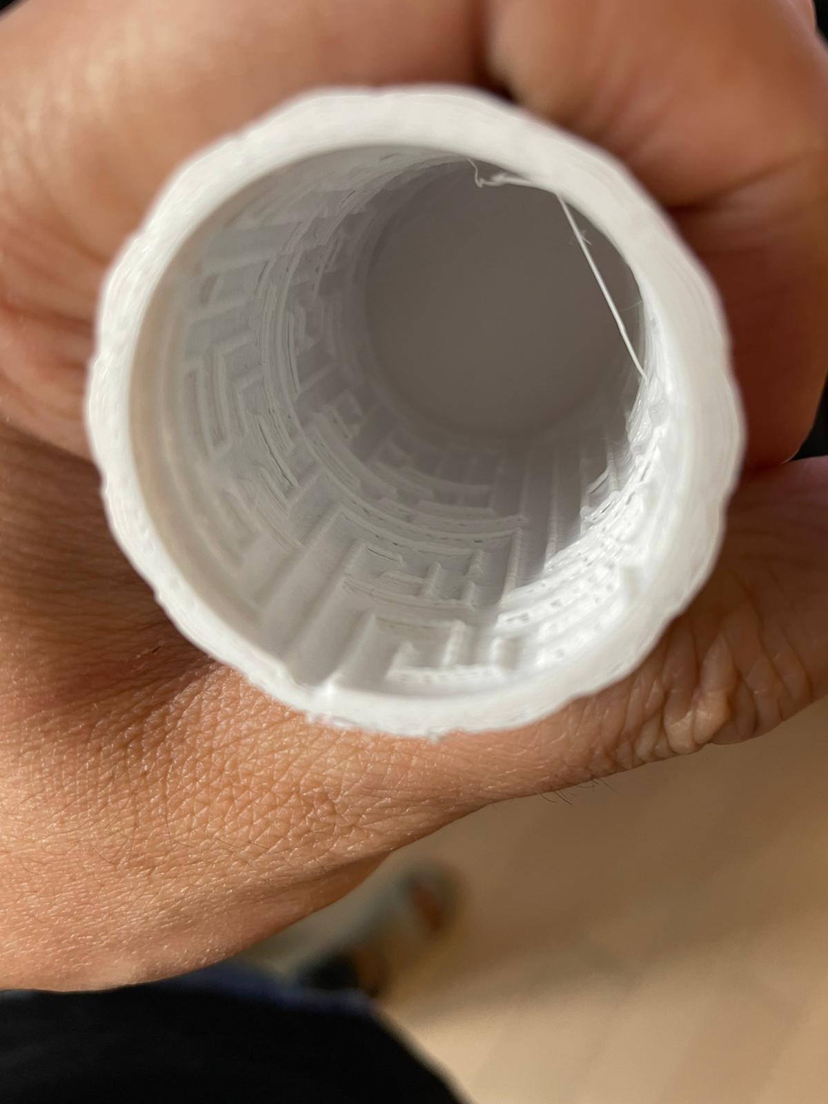

作者: eccles    時間: 2021-3-22 14:20
[img][/img]回覆 6# ustkl
用左3個星期TUNE, 仲有少少問題....
WhatsApp Image 2021-03-22 at 14.17.55.jpg WhatsApp Image 2021-03-22 at 14.17.54.jpg

回覆 7# eccles
我不是專家,  拉絲同料, 溫度, 抽絲, 速度, 有關.   大前題要make sure 硬件正常
我只會列出這幾天做了什麼
第一日
  我將成個頭拆開, 清洗廢膠,  然後換了個靚0.4銅頭,  跟住用界刀整平tube. 然後發現出絲不夠壓力. 只有0.34.  遠離0.4好多,  然後換了個Titan 遠程, 即刻0.4, 0.41.
第二日, 印到野但發現有小小wobble.  然後看Z-axis.  發現不順, 鬆開所有關聯件慢慢校直. 跟住就無事啦.
第三日,開始Tune retraction, temp, speed.   都未tune 做最好就玩 BLTouch, 和改近程.  又update firmware.  所以要再fine tune.
