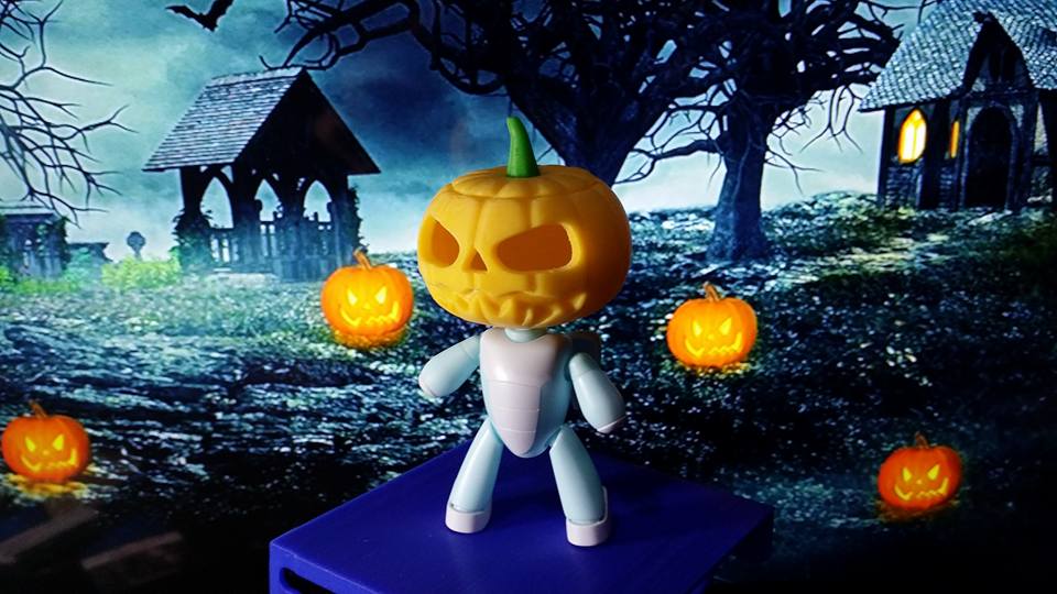

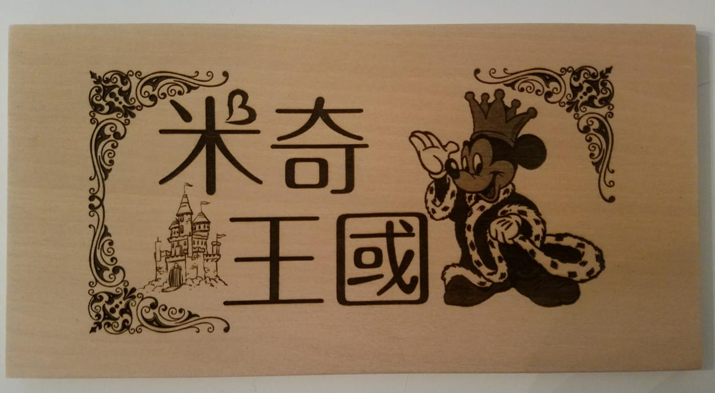

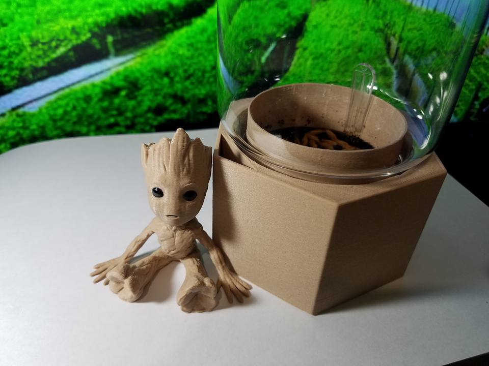

由於老夫之劣藝只靠自學,並非玄門正宗,僅貼上劣作讓各位評價:
19989786_10155570867028817_1708467231402239293_n.jpg 77067468_10157837555933817_6567284417566343168_o.jpg 13439237_10154641083923817_9010915034940254070_n.jpg
