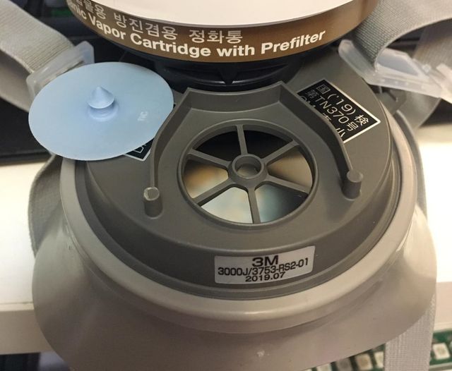

作者: Super169    時間: 2020-2-16 17:57
HF32似乎冇呼氣口
bam1a 發表於 2020-2-16 16:45
係咪講 HF-52?  佢下面有出氣閥既.
圖片附件: 20200216-001.jpg (2020-2-16 17:57, 79.22 KB) / 下載次數 144
https://h1.hkepc.com/forum/attachment.php?aid=2176423&k=9873e71b400162eb0eec5591664512a8&t=1782288484&sid=4sHFzGKhRw

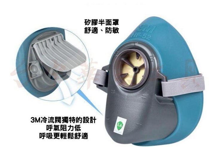

作者: fred2088    時間: 2020-2-16 22:54
本帖最後由 fred2088 於 2020-2-16 22:56 編輯
回覆 10# t9097
直徑 25mm 分6 份, 可打印出氣 口罩Cover ...
圖片附件: WhatsApp Image 2020-02-16 at 22.51.20.jpg (2020-2-16 22:55, 48.95 KB) / 下載次數 88
https://h1.hkepc.com/forum/attachment.php?aid=2176462&k=d9b385baccbf9ffb381a20ac41e4bc0a&t=1782288484&sid=4sHFzGKhRw
作者: Super169    時間: 2020-2-16 23:15
回覆  t9097
fred2088 發表於 2020-2-16 22:54
呢個係 3200, 好似太淺, 要做個完全密封, 又可以拆出黎加 filter 既罩唔容易.
可能要好似之前6/7系果D, 但今次係整舊野痴落去做個座, 然後再收塊碎片入去會易D.
不過, 比較想玩 HF-52, 佢下面本身個氣閥幾好用 (上面既圖), 只係唔知蓋住氣閥舊野, 係點出氣, 可能只係下面開個窿, 甚至周維合唔實散氣.

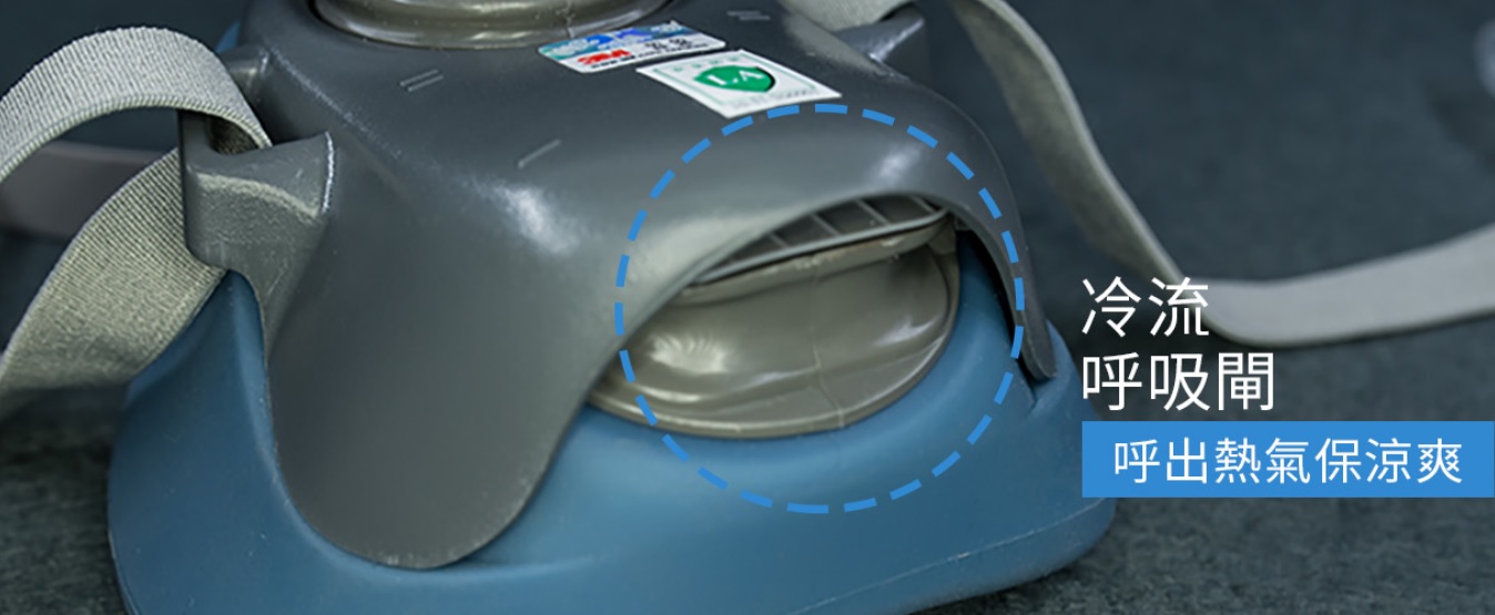

作者: fred2088    時間: 2020-2-16 23:26
回覆 14# Super169
作者: fred2088    時間: 2020-2-16 23:50
HF52 ... 的內部, 可以加塊口罩上去 ...
圖片附件: hf52.jpg (2020-2-16 23:49, 106.36 KB) / 下載次數 142
https://h1.hkepc.com/forum/attachment.php?aid=2176466&k=53eab7b06b61eabbac24e7c7e2a3934f&t=1782288484&sid=4sHFzGKhRw
作者: Super169    時間: 2020-2-17 00:00
fred2088 發表於 2020-2-16 23:50
佢個圖係前面個罩下面出氣.
我想 check 一樣野, 就係佢呢個示意圖, 係指前面個罩左右密封咁夾落去, 然後下面開窿出氣.
定係只係一個理想圖, 其實前面個罩 cup 上去時, 周圍都無防漏, 其實一樣可以出氣呢.
不過, 如果佢既氣閥開口向下, 上面有塊野, D 菌本身都唔會點向上升.  但都可能因為氣壓而谷左去周圍出.
理論上, 只要下面可以比我地加到  filter, 已經算係對得住人了.  有時好難百分百完美, 盡做呢.
當然, 口罩既設計本身係 protect 戴口罩既人.
如果以 protect  自己既角度, 出氣口問題唔大, 只係氣閥打開變關閉時有無可能入氣.
但如果戴口罩既人有病, 最好可以做好埋呼氣既過濾.

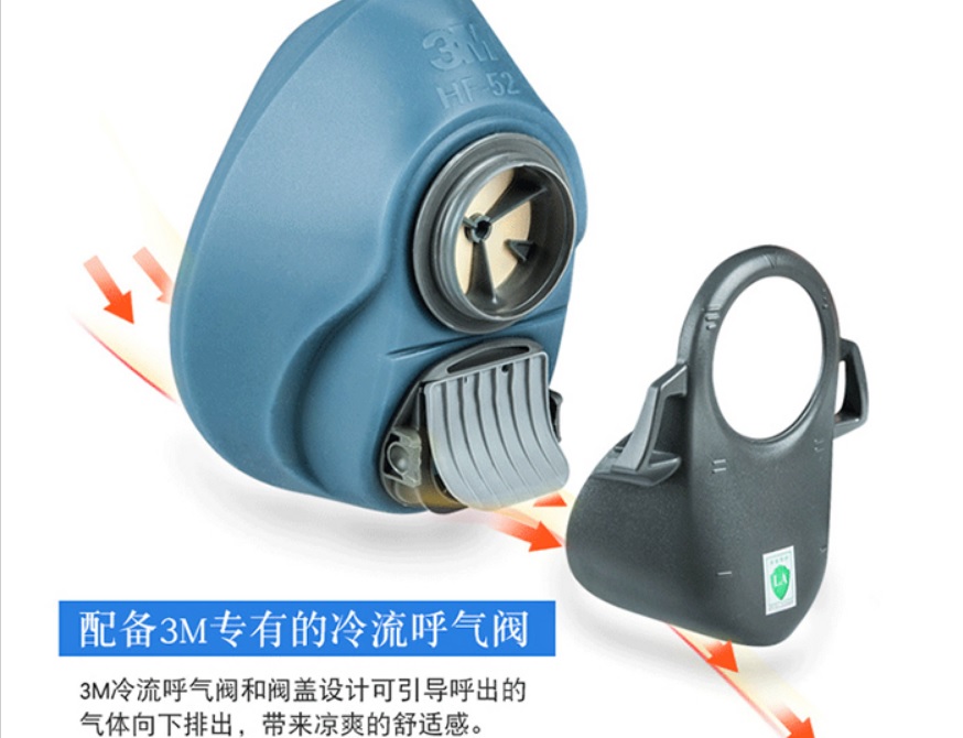

作者: fred2088    時間: 2020-2-17 00:13
回覆 17# Super169
圖片附件: hf52.jpg (2020-2-17 00:13, 129.01 KB) / 下載次數 111
https://h1.hkepc.com/forum/attachment.php?aid=2176467&k=a0fbd27a34197e154b36ee7cbeb35cb5&t=1782288484&sid=4sHFzGKhRw
作者: Super169    時間: 2020-2-17 00:25
回覆  Super169
fred2088 發表於 2020-2-17 00:13
嘩, 外面係咁既形狀, 真係幾難畫個 adapter 去加 filter.
而且, 睇怕左右都唔會有密封, 加左 filter block 左下面, 應該左右既夾位都會泄氣.
果個位, 要包一塊口睪既話, 用既料都唔少.  亦唔容易做到完全密封唔泄氣.
可能 3200 會易D, 類似 HF-52 既氣閥咁 mount 落去 (可能係要痴), 做一舊野蓋住出氣口, 果度加  filter.
睇黎, 只可以保護自己, 要考慮噴出加 filter 都唔易.

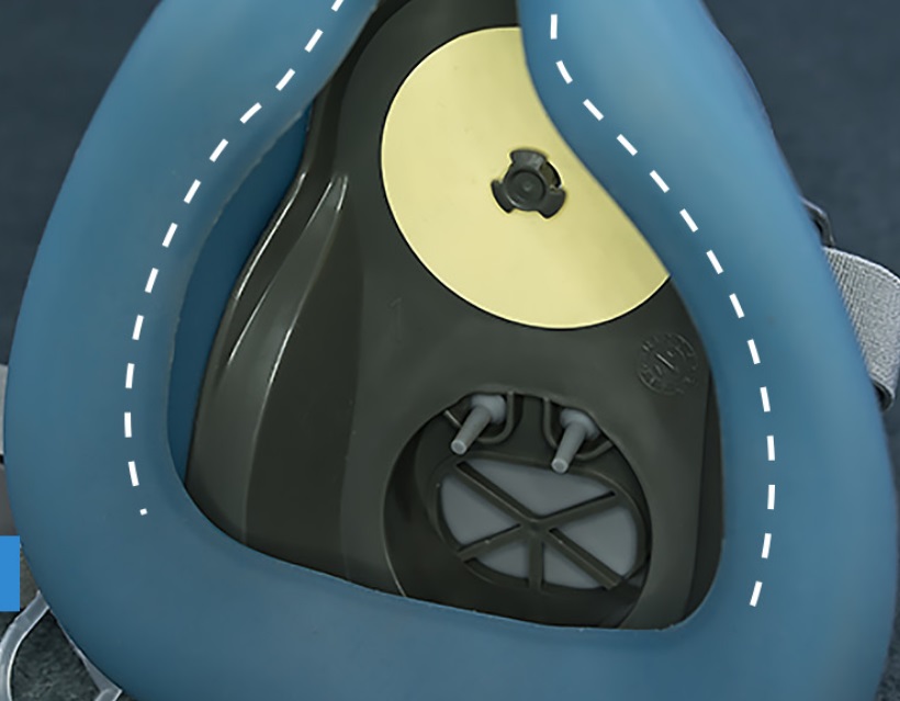

作者: fred2088    時間: 2020-2-17 00:43
回覆 19# Super169
    在裡面加 ...
圖片附件: hf52.jpg (2020-2-17 00:43, 73.25 KB) / 下載次數 138
https://h1.hkepc.com/forum/attachment.php?aid=2176468&k=808ba3edda79d71d4e49188e1a230b27&t=1782288484&sid=4sHFzGKhRw

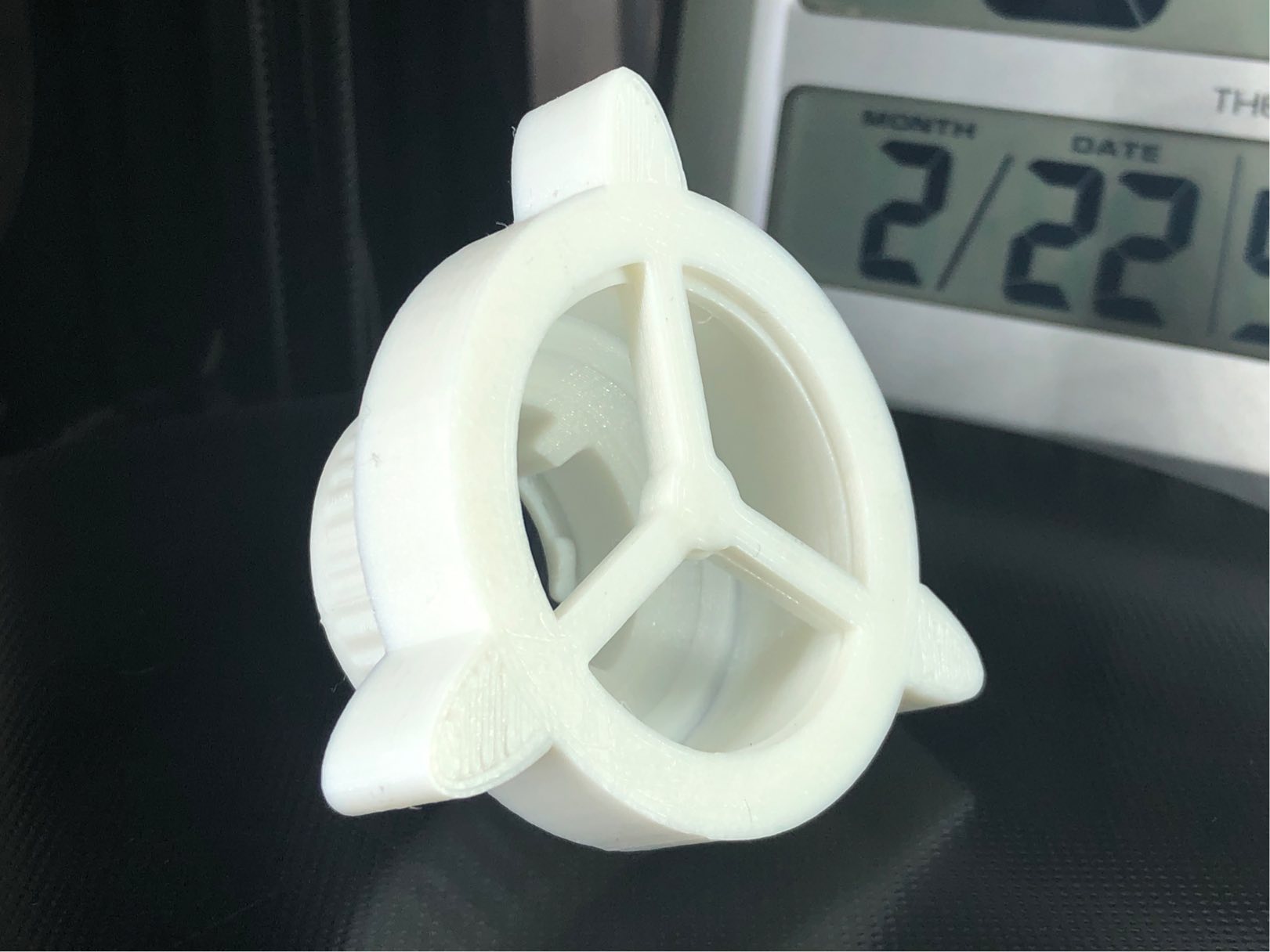

作者: palpatrick    時間: 2020-2-22 18:22
另外有冇師兄可以幫手印兩個 6系用既1開9口罩filter
感激不盡
via HKEPC IR Pro 3.6.1 - iOS(3.0.0) ...
Rexlau417 發表於 2020-2-22 03:53

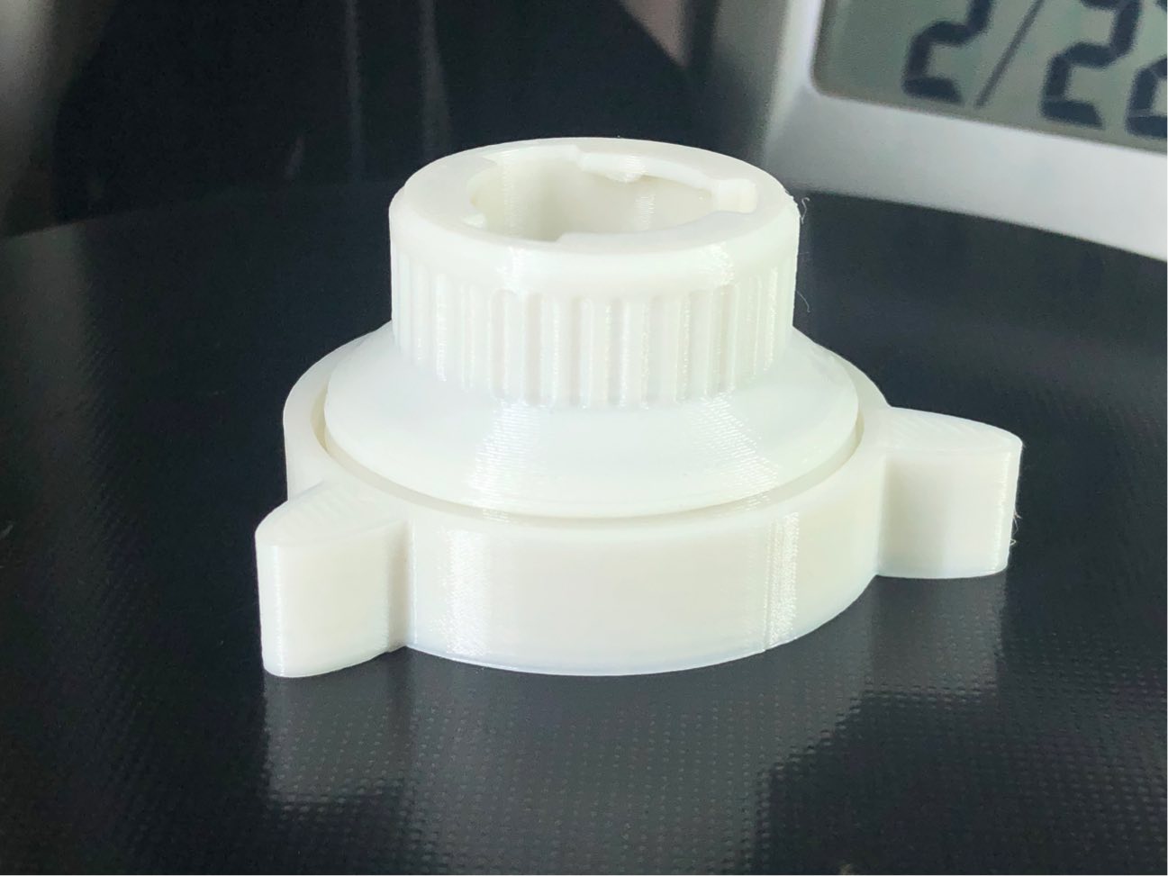

現在印這個比較好印!
圖片附件: Uploaded_via_HKEPC_IR_Pro_iOS(04F3B).jpg (2020-2-22 18:22, 140.93 KB) / 下載次數 45
https://h1.hkepc.com/forum/attachment.php?aid=2177492&k=9c3e215be61c54bbc3daedf6df92b4d9&t=1782288484&sid=4sHFzGKhRw
圖片附件: Uploaded_via_HKEPC_IR_Pro_iOS(5FABC).jpg (2020-2-22 18:21, 95.15 KB) / 下載次數 98
https://h1.hkepc.com/forum/attachment.php?aid=2177493&k=f73e688c2ccbb241d93a3a51ecdc4ba2&t=1782288484&sid=4sHFzGKhRw
作者: 笨蛋葉    時間: 2020-2-22 18:33
現在印這個比較好印!
palpatrick 發表於 2020-2-22 18:22
我都想要6系用既1開9口罩filter
唔洗下下洛一洛街用一個口罩
作者: Rexlau417    時間: 2020-2-22 19:15
本帖最後由 Rexlau417 於 2020-2-24 10:02 編輯
冇3d打印身邊又冇朋友有 所以印唔到
係咪都係for口罩用? 但點解個野咁高身
