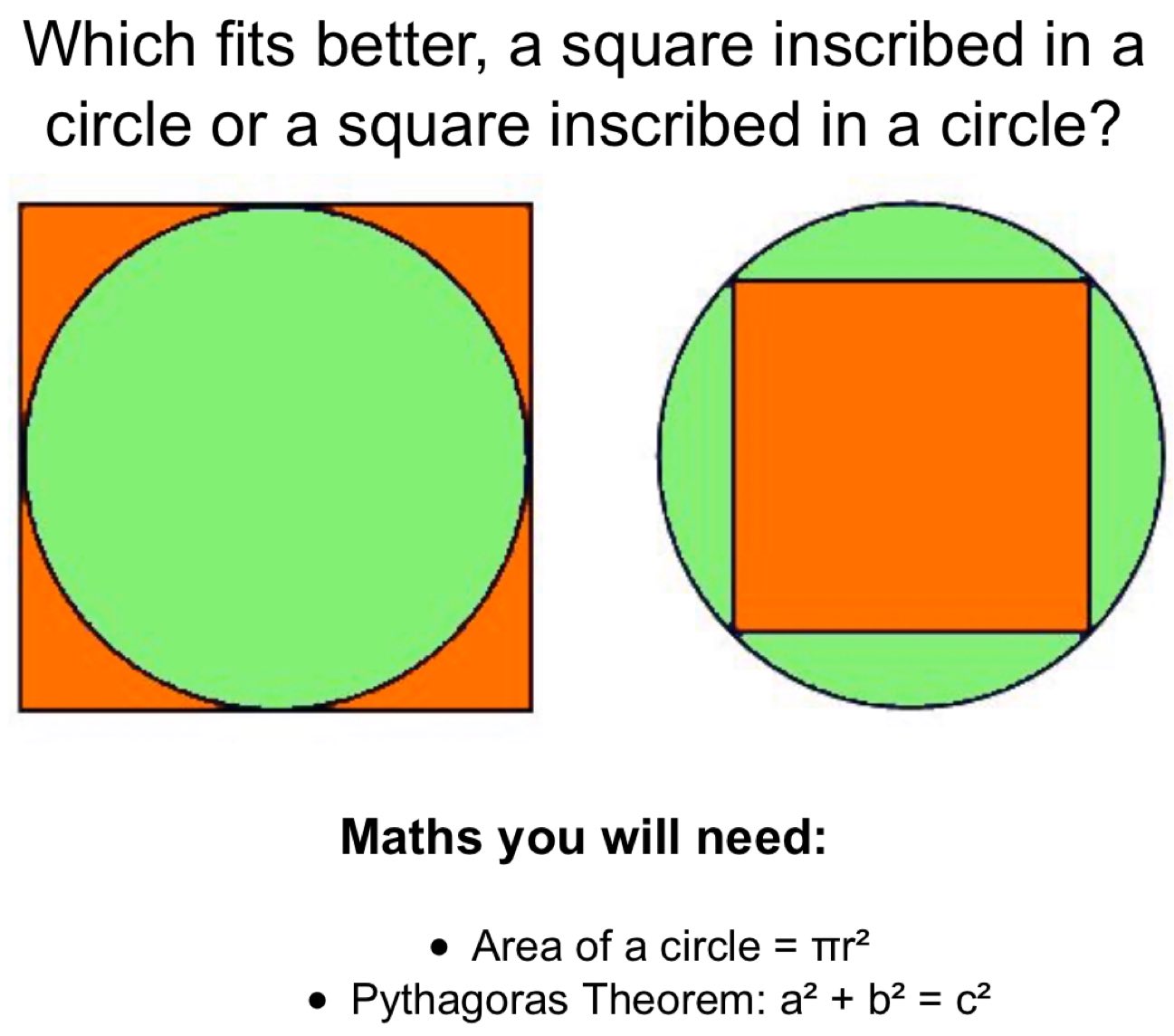

作者: palpatrick    時間: 2019-10-24 13:38
本帖最後由 palpatrick 於 2019-10-24 14:03 編輯
揀邊款都好,最緊要適合自己!
既然要印200mm cube, 平台形狀都好緊要!
如果入手delta 250mm, 方形大概只可以印盡到111mm x 111mm x height, 所以建議師兄首選方形平台,致於㨂i3, XYZ, CoreXY, 我會推薦一部trianglelab 出品嘅i3 clone. 可能會超出少少budget, 但鑊氣少好多! 祝你成功入坑!

作者: Wescifer    時間: 2019-10-25 23:20
QAQ 我都唔知邊款適合自己
題外話你個兩張圖係幾有趣嘅伊斯蘭建築問題...究竟係先有圓形先定正方形先。。。
揀邊款都好,最緊要適合自己!
