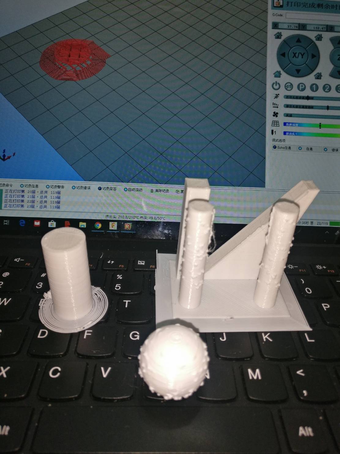

小弟新手買咗部二手clone ultimaker既大陸機,唔知點解印啲圓柱形或球體既時候,表面成日會起好多粒粒,好似狼牙棒同流星鎚咁,唔知應該點改善,想請教咁多位師兄。

大概咁樣,係pla,方形會好啲,起彎既死哂火
圖片附件: Uploaded_via_HKEPC_IR_Pro_Android(b5ebc).jpg (2018-12-2 18:53, 141.47 KB) / 下載次數 81

作者: alancck    時間: 2018-12-2 19:48
用咩切片軟件?有冇SET 回抽? 轉層係未揀"隨機", 用緊咩料?咩溫度...
作者: 哥師奶    時間: 2018-12-2 20:04
alancck 發表於 2018-12-2 19:48
    切片用cura,回抽係50mm/s距離6mm,轉層係指?唔清楚,料係pla,溫度係210。

作者: alancck    時間: 2018-12-2 21:01
本帖最後由 alancck 於 2018-12-2 21:08 編輯
via HKEPC IR Pro 3.4 ...
哥師奶 發表於 2018/12/2 20:04
轉層可以睇下哩嗰post ....Z Seam Alignment
作者: alancck    時間: 2018-12-2 21:18
打印速度幾快呢?好似越高越短啲換層越肥厚...
換層好似唔夠回抽,冷卻唔夠,停留時間太長...

作者: alancck    時間: 2018-12-3 08:10
可以參考下哩嗰blobs-and-zits,雖然係唔同軟件,但係原理相同... 不過同我建議有啲相反
作者: 高級嘍囉    時間: 2018-12-3 09:49
用M503睇下E axis max feedrate,可能set得低過你個retract speed。
M503 - Report Settings
M203 - Set Max Feedrate
作者: alexhon    時間: 2018-12-3 10:21
我覺得出料直徑、同膠問題
