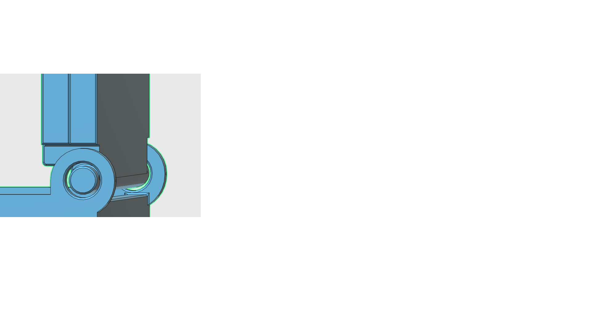

95.5X137X140 mm ~220g
有字有鉸
想問邊到有3D print 服務

作者: fred2088    時間: 2018-11-29 22:58
個鉸 可能會有問題 ?
作者: johnnyson    時間: 2018-11-29 23:11
回覆 4# fred2088
    會有咩問題?
作者: petersoap    時間: 2018-11-29 23:18
個較不如用金屬較,再用木牙螺絲修上去啦
作者: mooninman    時間: 2018-11-29 23:19
本帖最後由 mooninman 於 2018-11-29 23:22 編輯
鉸太細可能強度會問題
仲有鉸你都要分件
POST大D睇下

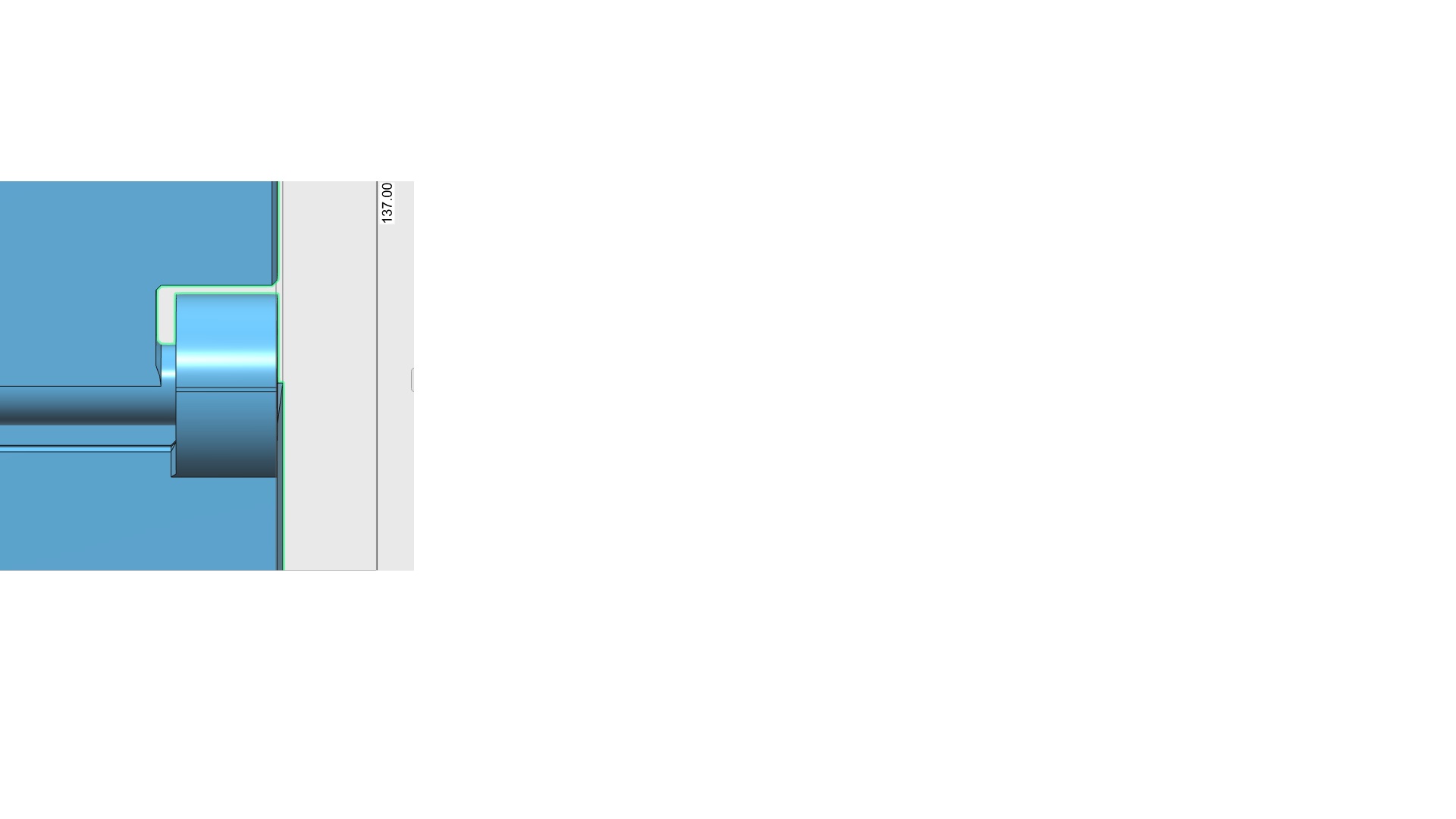

作者: johnnyson    時間: 2018-11-29 23:36

    唔得呀 佢要求print 活動部份
作者: johnnyson    時間: 2018-11-29 23:38
回覆 7# mooninman
    鉸都大約留1MM 中軸都有4MM 同個鉸個圈都相差有1MM直徑
作者: fred2088    時間: 2018-11-29 23:57
本帖最後由 fred2088 於 2018-11-29 23:59 編輯
回覆 10# johnnyson
鉸位唔食力 ...
盒及盒蓋, 分唔到件印 !!!
盒頂的兩個制呢 ?
作者: 高級嘍囉    時間: 2018-11-30 00:00
這設計FDM 3D printer冇可能一件印,印到都唔會靚。
作者: johnnyson    時間: 2018-11-30 00:02
回覆 11# fred2088
    盒頂的兩個制 係密碼鎖可以擰同樣留1MM直徑
作者: johnnyson    時間: 2018-11-30 00:05
回覆 12# 高級嘍囉
    點解? 門鉸地方嘅虛位唔係會自動留support比佢print咩?
作者: 高級嘍囉    時間: 2018-11-30 00:14
咁用雙頭機,水溶料做support都冇話唔得嘅。
作者: johnnyson    時間: 2018-11-30 00:19
回覆 15# 高級嘍囉
    又唔洗咁高級 用返單頭再自己met 走supporter
作者: kwongk    時間: 2018-11-30 00:46
.......... 類似錢箱?
不如拎舊錢去買個鐵嘅
有時 expectation vs reality 係可以爭好遠好遠
其實樓主 AND/OR 設計者
求其 download 一個 slicer 模擬下就知有機會出啲咩問題
作者: 3D_DIY    時間: 2018-11-30 00:56
呢個圖如唔拆開印,單頭機好難做到你預期效果。
如真喺要一件過印,15樓嘅ching講嘅方法是最可行

作者: alancck    時間: 2018-11-30 08:48
本帖最後由 alancck 於 2018-11-30 13:18 編輯
有字有鉸
想問邊到有3D print 服務
或者有冇ching 可以幫我print,可以比錢(希望200H ...
johnnyson 發表於 2018/11/29 22:13
你舊野嗰鉸位如果唔係另外用料插入預留1.75窿嚟插條PLA/ABS, 咁就要一體成形, 但就算做到, 嗰鉸位嘅強度都會好弱...
不過用單料單頭都得,但係support要好好咁去設計,之後都有排磨...
樓主師兄,張圖好朦,啲尺寸睇唔清楚,可唔可以up張清啲嘅呢?

作者: alancck    時間: 2018-11-30 13:08
師兄提供嘅片,裡面啲鉸都冇樓主嗰啲咁進取...
作者: fred2088    時間: 2018-11-30 13:30
所以要D學生從中小學開始學 3D Design Concept
等他們可以知道 不同種類的3D 打印機, 有不同的限制... 及早在設計時要注意相關事項 !!!
作者: Super169    時間: 2018-11-30 18:26
ching 要一體過印出黎, 單頭 FDM 應該唔得.
唔知有無 ching 可以搵部雙頭, 用可溶性 support 印出黎睇下.
或者 樓主可以試下上D打印網問下, 用 SLS 印要幾錢.
家用呢度應該好少人有 SLS.
作者: Super169    時間: 2018-11-30 18:29
回覆 21# petersoap
樓主個鉸, 支軸得一邊連住, 無得搭橋, 好唔同喎.
作者: alancck    時間: 2018-11-30 19:29
回覆  petersoap
Super169 發表於 2018/11/30 18:29
都可以嘅,人手加長佢,之後cut咗佢
作者: Super169    時間: 2018-11-30 20:33
回覆 27# alancck
又係喎.
不過, 單邊得黎又咁短咁細, 應該開兩開就甩得.
