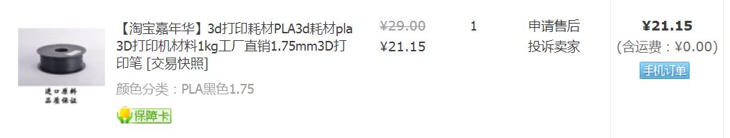

標題: 可能係淘寶上面最平PLA [打印本頁]
作者: Offer    時間: 2018-11-17 21:18     標題: 可能係淘寶上面最平PLA
圖片附件: 0013.JPG (2018-11-17 21:17, 30.98 KB) / 下載次數 90
https://h1.hkepc.com/forum/attachment.php?aid=2093235&k=dac1736a0b918892e74bebe8bea62fd6&t=1782781199&sid=58w9BpULbWG

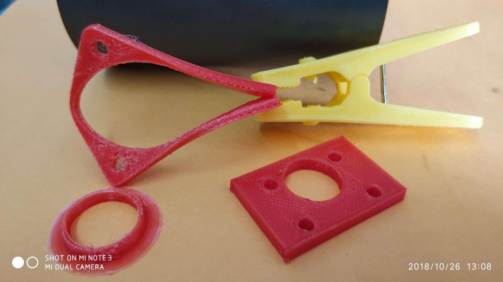

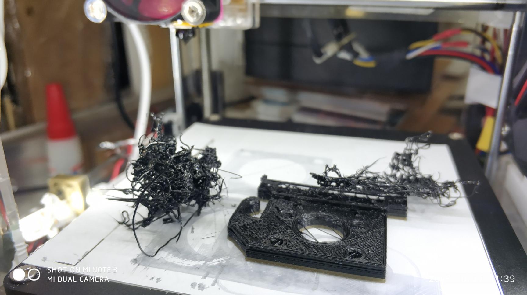

作者: ki    時間: 2018-11-18 20:40

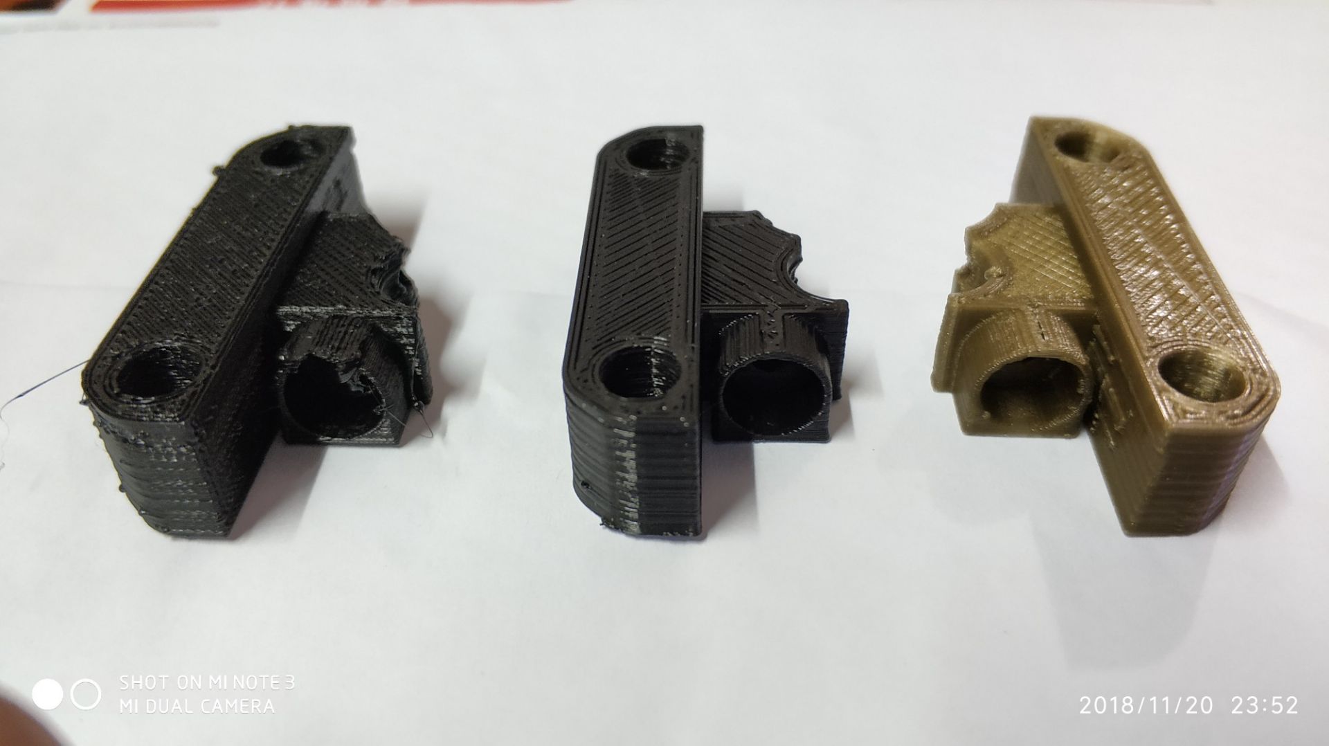

Offer 發表於 2018-11-17 21:18
    親,咁平我也買了,打算粗用,但同貴小小的差很多,試極也很差。
作者: ki    時間: 2018-11-18 20:41
via HKEPC IR Pro 3.4.0 - Androi ...
ki 發表於 2018-11-18 20:40
紅色是貴小小的,黑色就

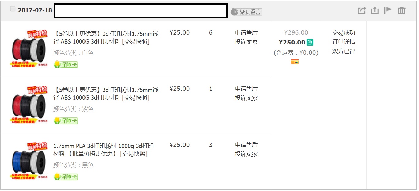

作者: 絕對好奇    時間: 2018-11-18 23:28
This is ABS
Offer 發表於 2018-11-18 18:00
唔記得當時PLA係咪同價!
不過翻查記錄我最平買PLA嘅價錢係25蚊,
不過PLA就算放室內無接觸陽光,
過咗一兩年都會脆化得好嚴重,
我之前印落嘅零件同成品,好多都需要重印過,
所以我只會用ABS,唔會再用PLA印嘢!

作者: 絕對好奇    時間: 2018-11-18 23:33
紅色是貴小小的,黑色就
ki 發表於 2018-11-18 20:41
就算同一間店買嘅膠絲,
唔同顏色參數設定都唔同,
睇個樣應該噴頭溫度太低,
試下提高溫度會有改善。

作者: ki    時間: 2018-11-19 10:15
就算同一間店買嘅膠絲,
唔同顏色參數設定都唔同,
睇個樣應該噴頭溫度太低,
試下提高溫度會有改善。:xd ...
絕對好奇 發表於 2018-11-18 23:33

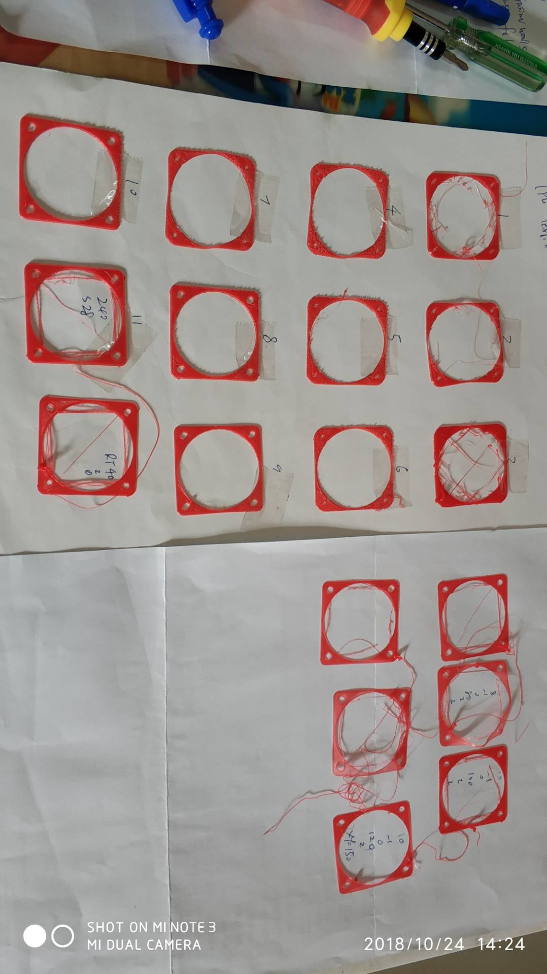

    其實我試料一D都唔嗎夫㗎,好似呢只TPU咁.試減小拉絲到第10次其實也可接受,但是用走位去就的,結又再試了18次不同設定才勉強可接受。 Uploaded_via_HKEPC_IR_Pro_Android(a5391).jpg

作者: ki    時間: 2018-11-19 10:49
其實我試料一D都唔嗎夫㗎,好似呢只TPU咁.試減小拉絲到第10次其實也可接受,但是用走位去就的,結又 ...
ki 發表於 2018-11-19 10:15
    嗰隻平價料就真係試到投哂降。
作者: 絕對好奇    時間: 2018-11-19 10:55
參考下我嘅老文章
https://www.hkepc.com/forum/viewthread.php?tid=2033562
揾出膠絲最佳溶合溫度。
另外留意膠絲嘅直徑平唔平均,有無時大時細,引致出絲不均衡,
我最嚴重嗰次買咗一卷六十幾蚊嘅劣質膠絲,印一件大型物件印咗12個鐘,
之後開始出現類似你嘅黑色膠絲情況,到最後塞埋噴頭,
細心檢查發覺卷膠絲用咗三份一之後,佢嘅粗幼直徑變化好大,
最後塞埋噴頭嘅原因係因為有一截直徑竟然大過3mm,
嬲到我即時揼咗佢落垃圾桶!
ps:但係檢查同用哂同廠其他膠絲又無事!
作者: 絕對好奇    時間: 2018-11-19 11:16
回覆 15# ki
另外PLA嘅拉絲問題唔止關噴頭溫度,
把散熱風扇嘅轉速出風量,出風方向,
feed rate、travel feed rate、retraction參數,
全部都要配合得好先至可以將拉絲視象減到最低。
例如你已經揾到最佳溶合溫度,但係把散熱風扇轉速唔夠,
又或者對唔準噴頭或風力唔夠集中,一樣會有拉絲,
到你調低噴頭溫度減小拉絲,又到啲膠絲溶合得唔好!
ps:有一把可調速嘅風扇會好有幫助。
作者: ki    時間: 2018-11-19 12:55
參考下我嘅老文章
揾出膠絲最佳溶合溫度。
另外留意膠絲嘅直徑平唔平均,有無時大時細,引致出絲不均衡, ...
絕對好奇 發表於 2018-11-19 10:55
    我情形就似你所講了,睇著佢印開頭好好地,諗住出街食個飯回來等收貨,點知變咗舊屎😭,時好時壞,我想是否因平料問題,所以再唔敢買平料。
謝謝你好祥細的Link, 慢慢睇哂參考再試吓先。👍

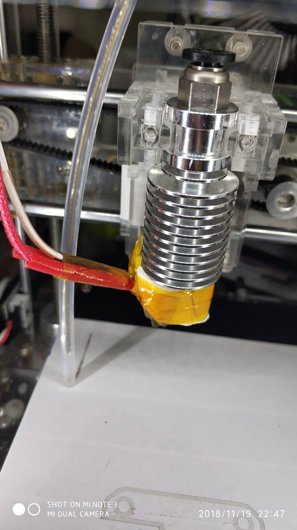

作者: ustkl    時間: 2018-11-19 22:15
回覆 29# ki
有沒有換埋 hotend 內的 PTFE 管?
作者: ki    時間: 2018-11-19 22:17
我的黑色PLA都是便宜貨, 三十多元的東西......
gulakpi 發表於 2018-11-19 21:24
    是否也要有架貴機才能順利呢?
作者: ki    時間: 2018-11-19 22:27
回覆  ki
ustkl 發表於 2018-11-19 22:15
    也換了,不過PTFE會有什麼事呢,我的機是遠程送料的。
作者: ustkl    時間: 2018-11-19 23:01
回覆 32# ki
PTFE 是否直通至印咀?
作者: ki    時間: 2018-11-19 23:16
回覆  ki
PTFE 是否直通至印咀?
ustkl 發表於 2018-11-19 23:01
    是,4.1直通的。
作者: ustkl    時間: 2018-11-19 23:34
回覆 34# ki
一支直通到尾,靠直通PC4固定嗎?

作者: ki    時間: 2018-11-20 00:04
回覆  ki
一支直通到尾,靠直通PC4固定嗎?
ustkl 發表於 2018-11-19 23:34
    是, 急不及待,夜麻麻拆機

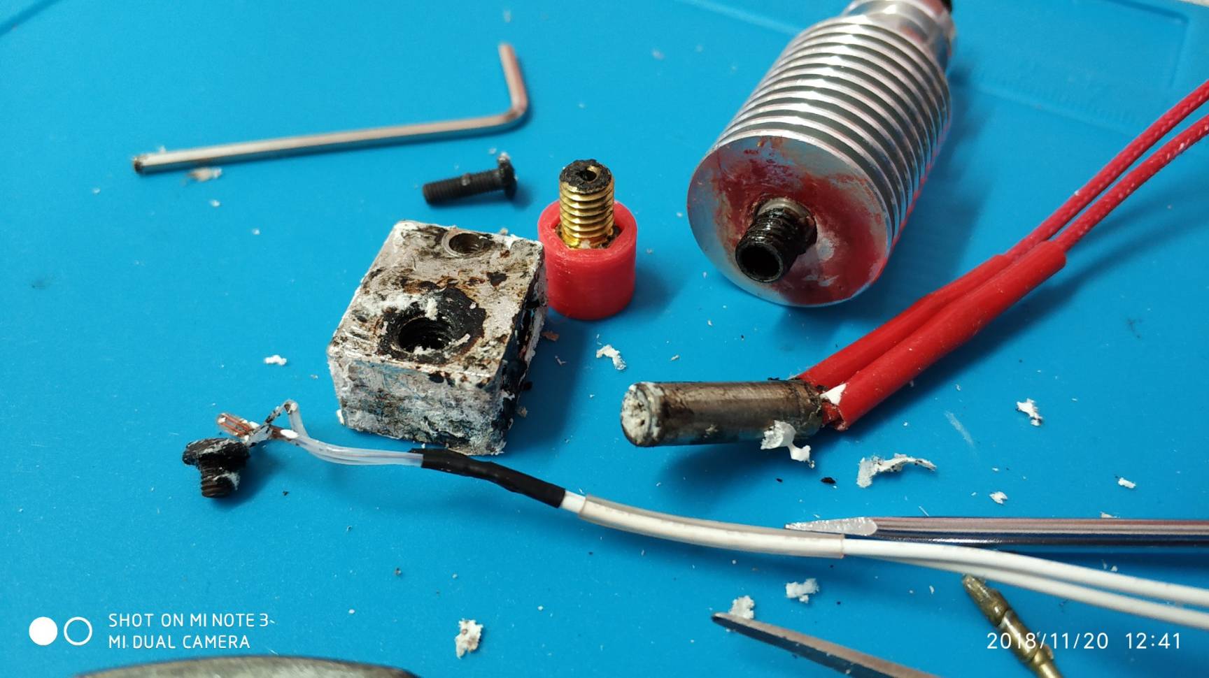

作者: ki    時間: 2018-11-20 00:05
是, 急不及待,夜麻麻拆機
ki 發表於 2018-11-20 00:04
圖片附件: Uploaded_via_HKEPC_IR_Pro_Android(ac68d).jpg (2018-11-20 00:03, 137.22 KB) / 下載次數 48
https://h1.hkepc.com/forum/attachment.php?aid=2093788&k=57749de374d636ce60eb0c9c15877eff&t=1782781199&sid=58w9BpULbWG
圖片附件: Uploaded_via_HKEPC_IR_Pro_Android(3e316).jpg (2018-11-20 00:04, 137.22 KB) / 下載次數 47
https://h1.hkepc.com/forum/attachment.php?aid=2093789&k=bf410792ad4d43a7d3e5da63f3cbefd2&t=1782781199&sid=58w9BpULbWG
作者: ustkl    時間: 2018-11-20 00:10
本帖最後由 ustkl 於 2018-11-20 00:14 編輯
回覆 38# ki
透明的PTFE, 200度就開始軟, 用來做外管還可以, 塞到入印咀實頂唔順。要用返奶白果隻。

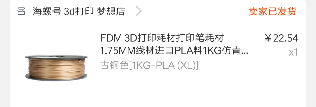

作者: ki    時間: 2018-11-20 00:15
回覆  ki
ki兄,咁你紅色嗰卷PLA又買幾錢?係咪1.75mm, 1kg? 我用開淘記$40人仔嗰啲(不透明,1.75mm, ...
LingWuChung 發表於 2018-11-19 23:48
    5,6卷都係500g的,在淘寶海x號買,平均20元一卷,很好用。只有其中一卷黑色在其他淘寶店買,因1kg包郵都只是人仔29.9,不過要花時間試,試極都不及海x號的靚。
作者: ki    時間: 2018-11-20 00:20
回覆  ki
透明的PTFE, 200度就開始軟, 用來做外管還可以, 塞到入印咀實頂唔順。要用返奶白果隻。 ...
ustkl 發表於 2018-11-20 00:10
    我一直都係用奶白色的,只是因今次出事而順便換條透明,諗住可想睇清楚入面發生咩事。
作者: ustkl    時間: 2018-11-20 00:33
回覆 41# ki
如果用PC4直通固定喉管,可能管和咀迫唔實 ,或者回抽一輪拉鬆了。管和咀有Gap 就會Jam料。
作者: alancck    時間: 2018-11-20 10:03
via HKEPC I ...
ki 發表於 2018/11/20 00:20
嗰粒pc4,我試過因為啲料太過"鞋",回抽攪到啲牙仔斷晒,所以都要睇下粒pc4...

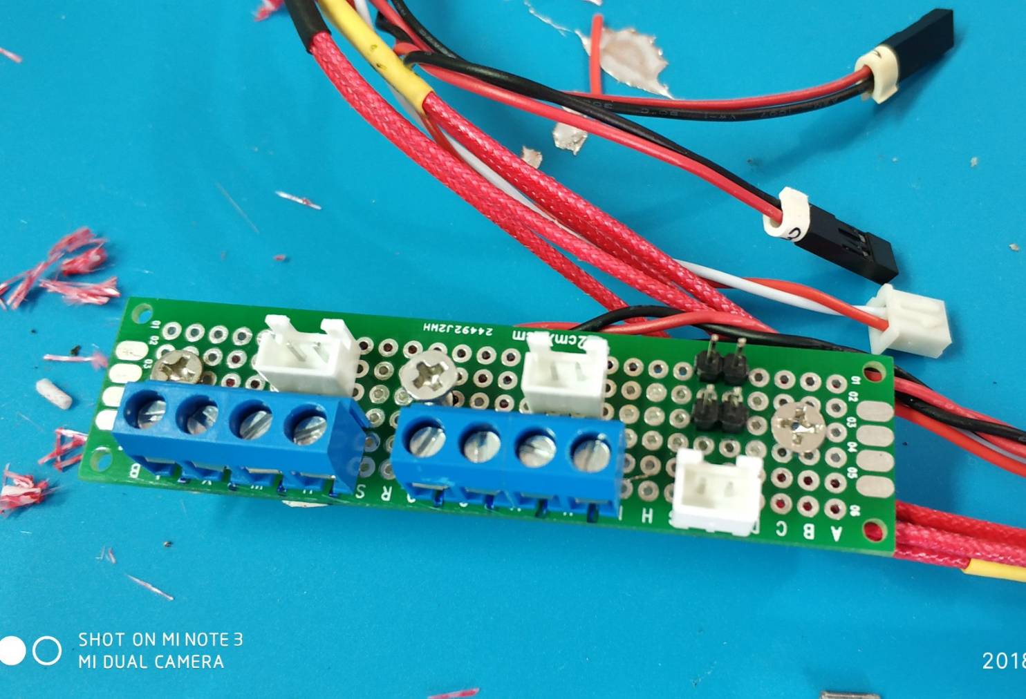

作者: ki    時間: 2018-11-20 17:12
回覆  ki
    我去過幾次華強都揾唔到有料賣,什麼地址找到有關3D打印機的店舖?
作者: ki    時間: 2018-11-20 17:21
嗰粒pc4,我試過因為啲料太過"鞋",回抽攪到啲牙仔斷晒,所以都要睇下粒pc4... ...
alancck 發表於 2018-11-20 10:03

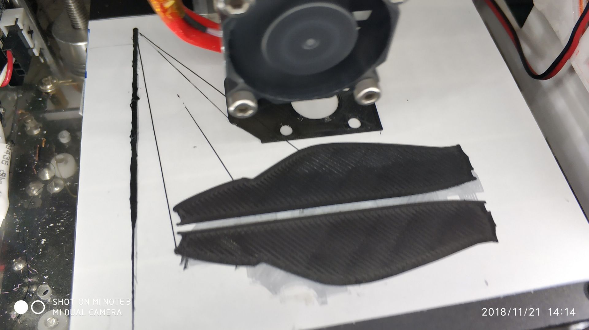

    終於拆除,好實,要在加熱到200度下先拆到,知否用什麼液體才可消除D黑膠?
順便做了片PCB,把加熱感應風扇等拖出機外,方便更換。
圖片附件: Uploaded_via_HKEPC_IR_Pro_Android(75ebf).jpg (2018-11-20 17:14, 145.42 KB) / 下載次數 42

作者: alexhon    時間: 2018-11-21 09:56
多答句咀
我清潔會加熱後用無塵紙(抹鏡頭),因為佢唔會反被膠黐住,無...就用小布,抹完順便唔要。最好方法買過!免煩,幾蚊
噴咀打PLA 塞左最好用火機燒,PLA 會被燒走~其它物料要鑽...難燒走
作者: g2david    時間: 2018-11-21 10:32
回覆 45# ki
    你買個份新heat block, heat break,  heater, temp sensor. 靚質量都係under $100.
唔好都玩清理. 清完都有事
作者: g2david    時間: 2018-11-21 10:35
回覆 45# ki
唔好都玩清理. 清完都有事
黑膠係你個heat break 和頭 不夠實, 漏膠.  買全新靚版都無這個問題
heat break with tube :  $15
Block $12
copper head: $12
nice 3x2 tube $10  (1 meter)  自已cut
12V heater $10
sensor $5

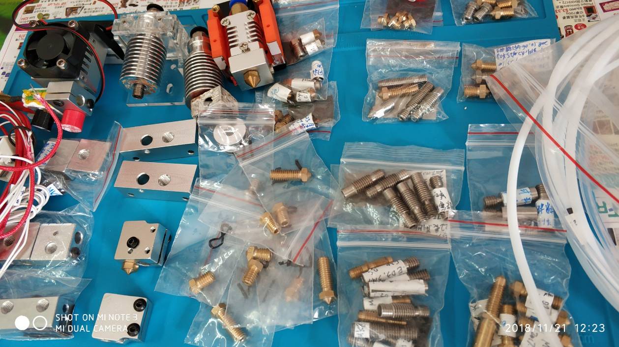

作者: ki    時間: 2018-11-21 10:56
回覆  ki
師兄雖然係資深會員,但睇你問嘅問題應該係3D printer初哥!
而且之前無乜點留意呢個版區, ...
絕對好奇 發表於 2018-11-21 06:09
    多謝你的意見,其實我一早就打算換哂成組野,只係想了解吓其他人做法作參考,學習更多。
呢組打印件已被我折磨咗差不多一年,早就應該換。

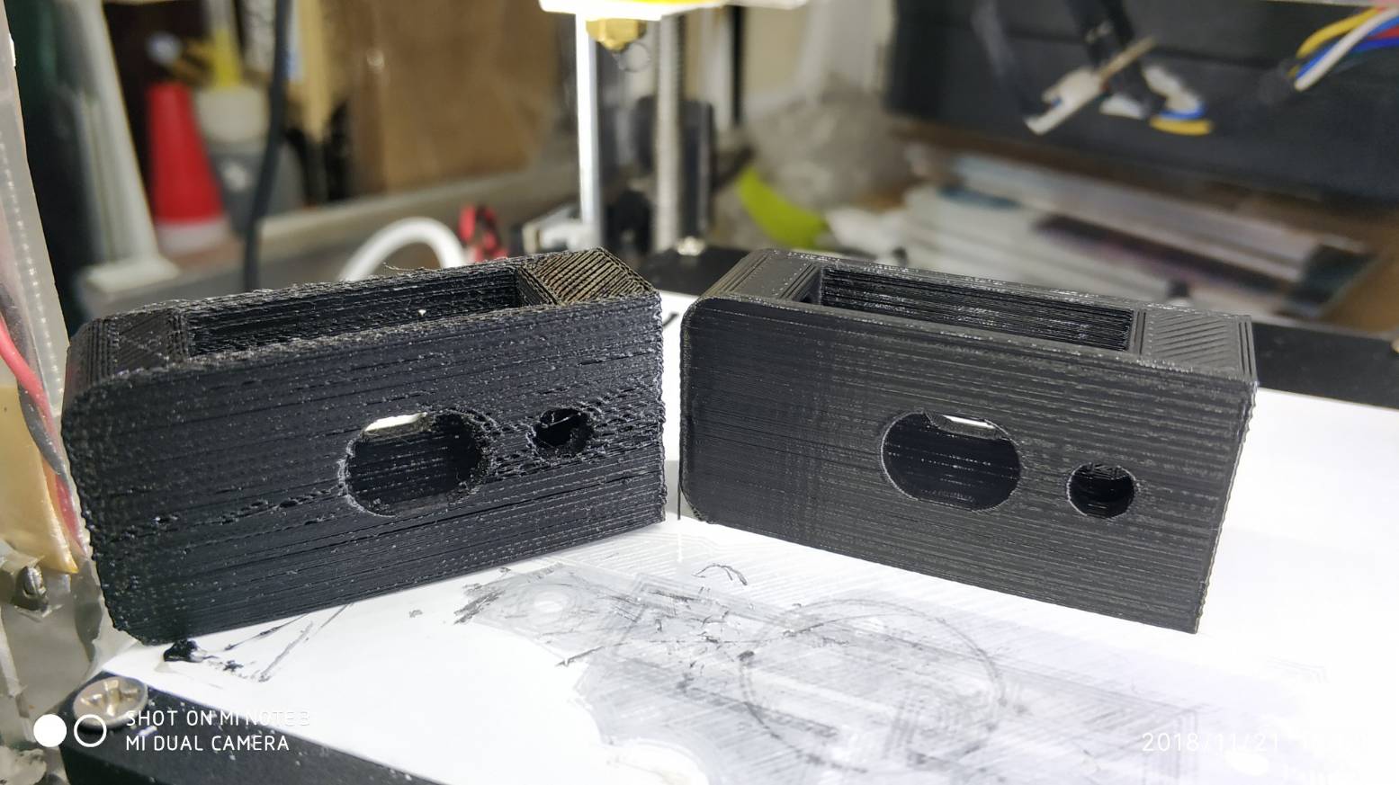

而家再試印,左面是之前印的,中間那件已換新印的,好很多了,真的不關平價料問題。

作者: ki    時間: 2018-11-21 12:37
回覆  ki
唔好 ...
g2david 發表於 2018-11-21 10:35

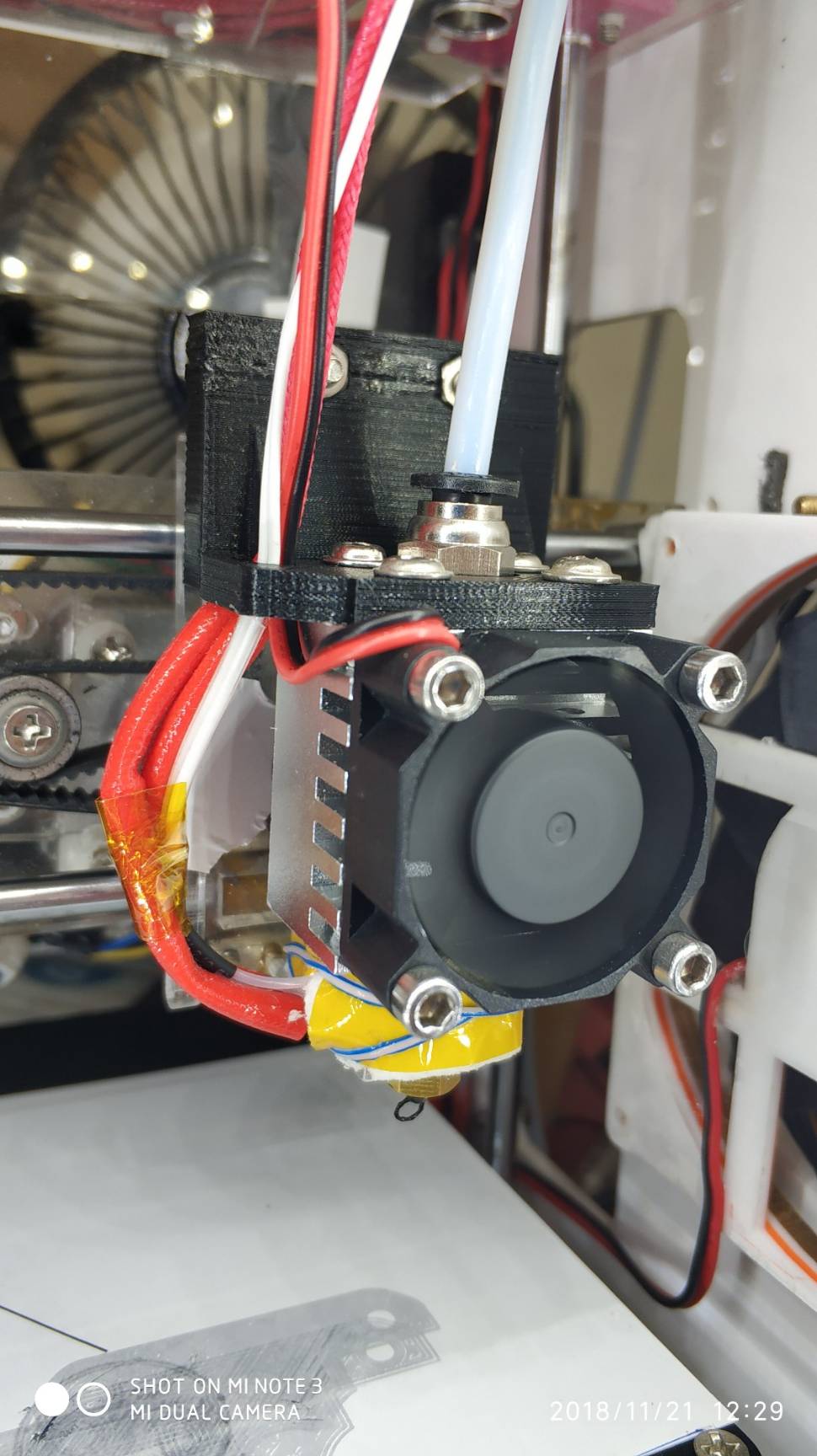

    謝謝意見,估唔到呢度有咁多熱心人士,以為香港3d打印仍是小眾。我的後備零件早已預備了。

作者: ki    時間: 2018-11-21 15:10
你來遲了
Offer 發表於 2018-11-21 13:42
    換了呢件方型散熱的E3D 初步測試真係好過之前圓形的好好多。睇嚟平價料都變好咗。
圖片附件: Uploaded_via_HKEPC_IR_Pro_Android(f9ad8).jpg (2018-11-21 15:05, 145.45 KB) / 下載次數 55
https://h1.hkepc.com/forum/attachment.php?aid=2094070&k=db0e83e2e2b4b4513537bb7ee76aa2ed&t=1782781199&sid=58w9BpULbWG
作者: ki    時間: 2018-11-21 15:32
黑色平價料又可用了,開始都幾好,出去食個下午茶先,希望反來無事啦!
圖片附件: Uploaded_via_HKEPC_IR_Pro_Android(dcbec).jpg (2018-11-21 15:29, 145.29 KB) / 下載次數 72
https://h1.hkepc.com/forum/attachment.php?aid=2094079&k=e40b3ddfd6966fb405ee5d6cb11adfb3&t=1782781199&sid=58w9BpULbWG

作者: ki    時間: 2018-11-21 18:32
too busy
Offer 發表於 2018-11-17 22:05
    Too busy 就等我代試下,結論係平料不一定要高端機,但打印頭就必須確保良好,左邊是用到殘的打印頭,右邊是良好的打印頭,中間個窿非常清楚。
圖片附件: Uploaded_via_HKEPC_IR_Pro_Android(7cf96).jpg (2018-11-21 18:20, 141.64 KB) / 下載次數 36
https://h1.hkepc.com/forum/attachment.php?aid=2094110&k=8f3e43a8afa7a51771b2af5f301e20e8&t=1782781199&sid=58w9BpULbWG
圖片附件: Uploaded_via_HKEPC_IR_Pro_Android(e6d21).jpg (2018-11-21 18:20, 141.64 KB) / 下載次數 39
https://h1.hkepc.com/forum/attachment.php?aid=2094111&k=1f8ebd95879de4e192f7cf2cf839a0cb&t=1782781199&sid=58w9BpULbWG

作者: ki    時間: 2018-11-22 19:00
我用开35元的,因为用量大又正值双十一咪试下平野,我两部FDM机不挑丝乜鬼都印得几好 ...
Offer 發表於 2018-11-22 18:09
雙11,$22.5, 等集運到港中。
圖片附件: Uploaded_via_HKEPC_IR_Pro_Android(8fad8).jpg (2018-11-22 18:59, 68.91 KB) / 下載次數 65
https://h1.hkepc.com/forum/attachment.php?aid=2094273&k=e621f4392aefc1cea425a19377995b8a&t=1782781199&sid=58w9BpULbWG

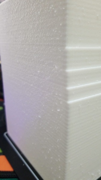

我家陣有個超級大問題, 順便借呢個場問埋 (希望樓主唔好打我).
或者大家睇完呢張相, 就會明白我係幾咁黑仔.   希望大家可以幫幫忙.
以下係一個四方盒既外牆, 大家覺得係咪好"正"呢:
外牆勁粗糙, 可能係溫度不斷大變有關, tune 完 PID 再印過件細野, 外牆平滑番.
打印時間成 三十幾粒鐘, 已經印左兩次, 同一個 gcode, 唔同地方出現斷層移位.  肯定唔係 gcode 問題.
唯一肯定既係, 只有 X 軸會移位 , 方向都係向入面移位.  幾個用家同埋我以往既經驗都係咁.
但同一個  gcode, 再打印可能又會無事.  不過, 我唔係有幾多膠同時間比佢咁玩....
唔知 ching 會有乜野方法去試呢.
準備將 X Y 既驅動交換, 先肯定係咪驅動問題.
因為家陣用緊 TDO, 開發人員話如果用 8225 既就無事, 即係同驅動有關.
但 TDO 明明係貴D既版本, 佢地竟然話平果隻仲好, 真係吹X漲.
有可能係電機, 亦有可能係 firmware, 或者其他地方, 總之一樣樣試.
唯一有人試到, 我都試過, 就係暫停再繼續, 就好大機會會移位.
所以, 我覺得係 firmware 既機會好大, 當然, 佢地唔係咁講.
圖片附件: 20181123-001.jpg (2018-11-23 21:50, 35.59 KB) / 下載次數 60
https://h1.hkepc.com/forum/attachment.php?aid=2094520&k=1a989b130cb06aa15dd15791facbed5c&t=1782781199&sid=58w9BpULbWG
作者: alancck    時間: 2018-11-23 22:57
本帖最後由 alancck 於 2018-11-23 23:04 編輯
我相信我既任務, 一定係好巨大........所以, 必先玩到我體無完膚.
我無 ching 咁勁, 硬體我唔掂, 呢 ...
Super169 發表於 2018/11/23 21:53
師兄,斷層哩瓣我試過喎,我部 kossel mini 又係試過印印下會移位,單方向,次次唔同層,我都以為係gcode有事,試過重新gen 過啲code ,印返舊野,攪咗4,5件成品都係咁,最後我發現原來X軸嘅同步帶攝咗一塊廢料,塊廢料得粒米咁大,所以冇留意,直到自己用手去拉x軸,至發現佢自己突咗一半出嚟,清咗之後就冇事啦,所以你睇睇條同步帶同嗰同步輪有冇滑牙,攝垃圾,機米鬆...

作者: 絕對好奇    時間: 2018-11-24 02:09
回覆 87# Super169
佢昆唔哂你,如果一般嘅檢查都做過哂,
試下加大電流睇下有無改善啦!
作者: Super169    時間: 2018-11-24 12:47
回覆  Super169
佢昆唔哂你,如果一般嘅檢查都做過哂,
試下加大電流睇下有無改善啦! ...
絕對好奇 發表於 2018-11-24 02:09
你指個驅動比步進加大電流?  佢用 TDO (其實我都唔知係乜), 我唔知點改, 試下問問.
間野十問九唔應, 一係答番黎叫你去垃圾桶(個QQ群文件)搵, 搵完自己睇.
之前改細分都係, 要自己睇 spec.   同當初玩豬果陣, 呢度成班 ching 一齊幫手, 差好遠.
