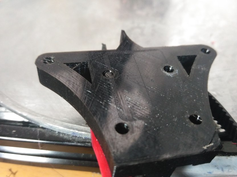

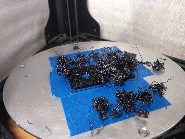

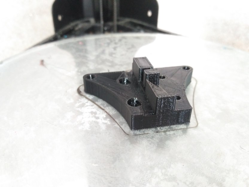

PC一翹就會抄到飛起
揾啱温度就爽到死,
貼到實一實,
降温一鏟就OK!
240頭(視乎廠提供數據),80-100熱床,其他同ABS一樣咁set,
另外需要一片PEI冷打片&12蚊店鏟刀一把。
