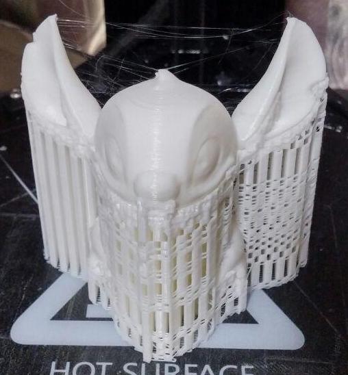

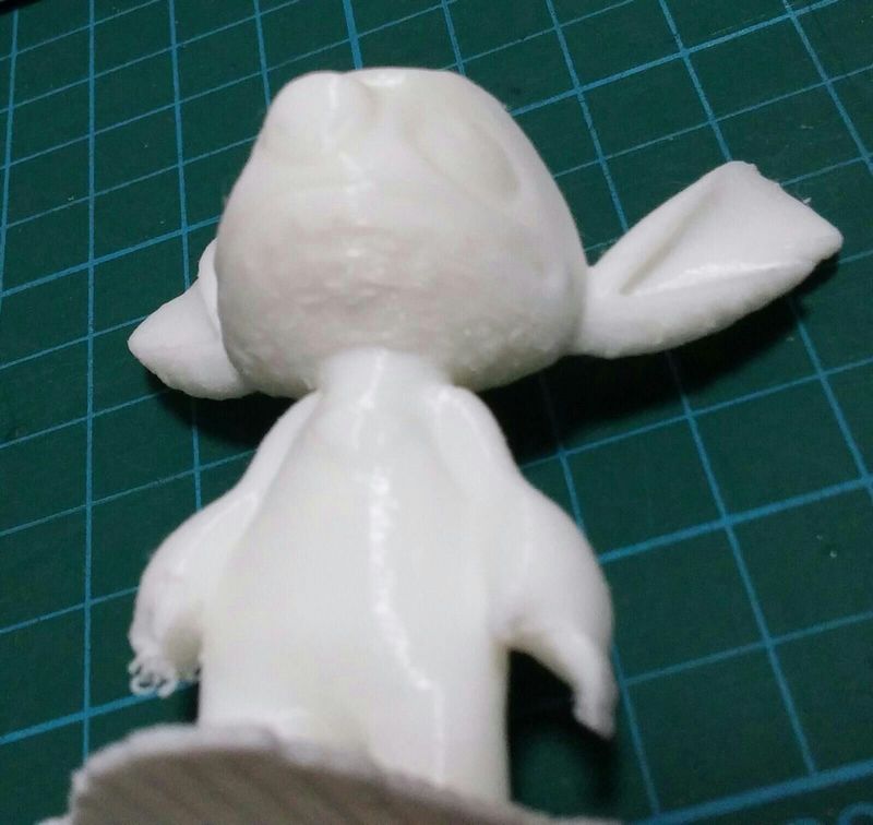

作者: dtom    時間: 2016-8-20 01:23     標題: 繼續試印0.1公仔

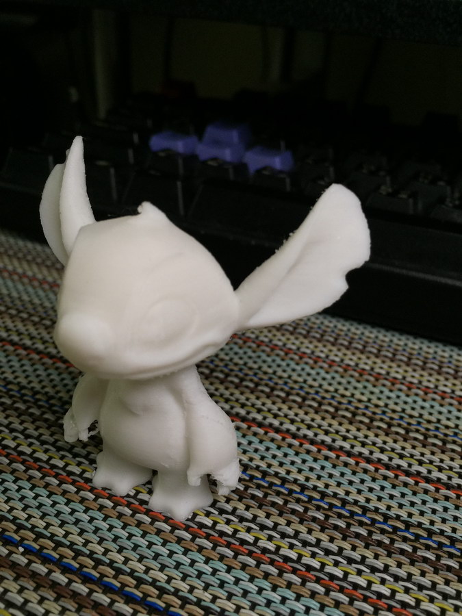

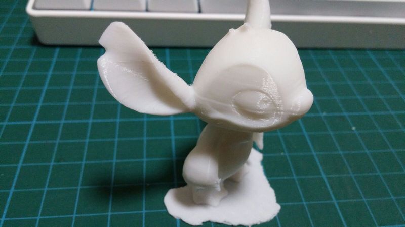

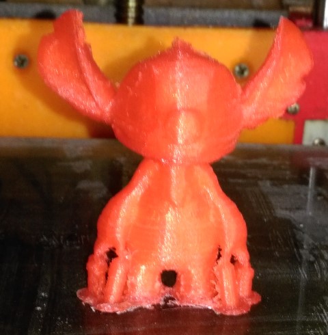

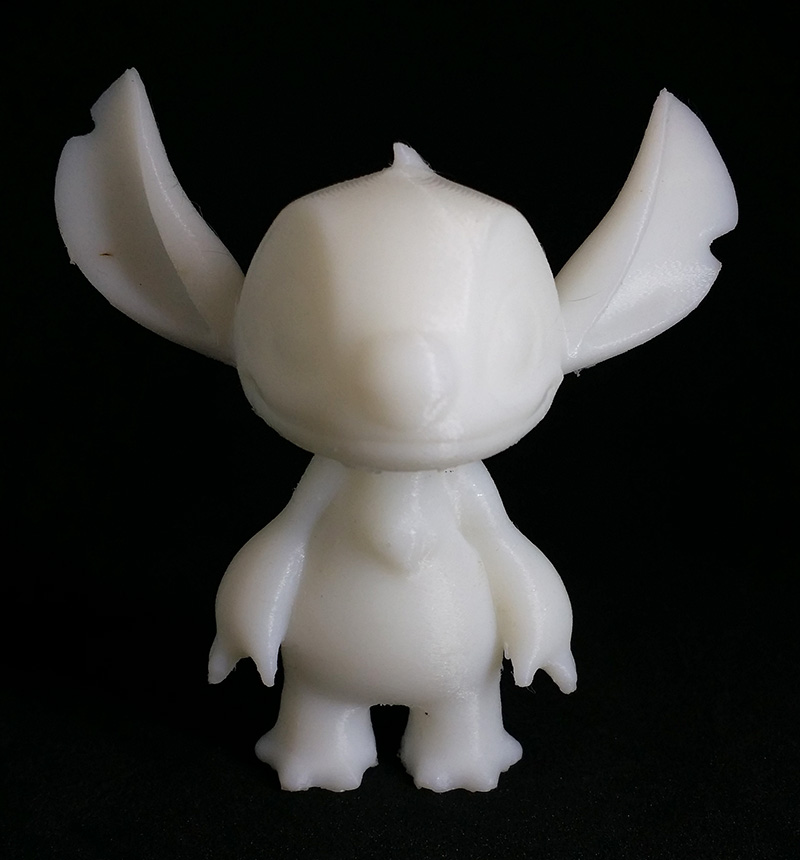

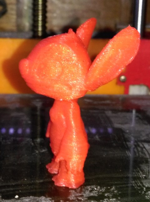

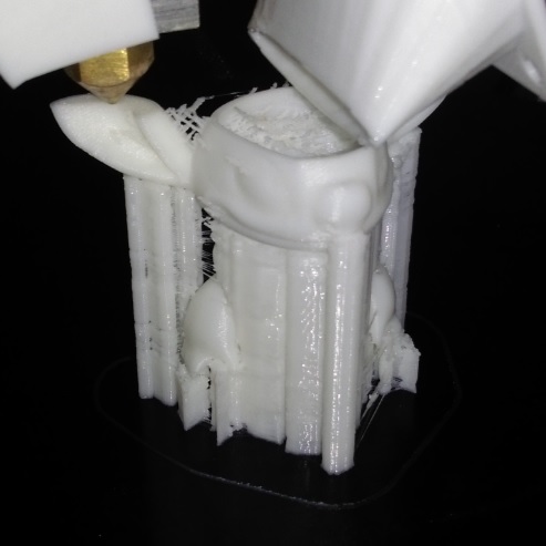

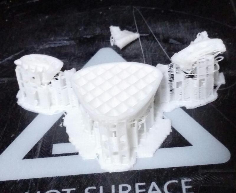

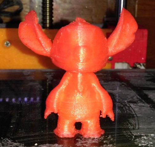

今次試下史力仔
正面OK
左面正常
右面眼下有疤痕, 原因未明
下爬因為 support 所以唔多靚,另外手指位原來無 gen support, 右手無晒手指...

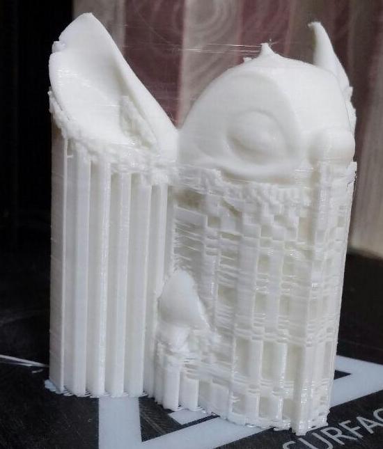

見好多人都倒轉印公仔, 我又試下.. 點知半個鐘後....
拆左support既頭頂...直情要
有無人成功 tune 到靚既 support 可以分享下呀~

作者: diy0627    時間: 2016-8-20 01:59
手指位又會無 gen support 咁奇怪既

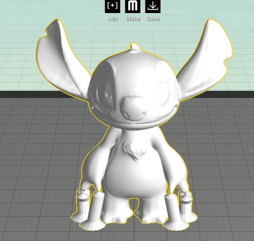

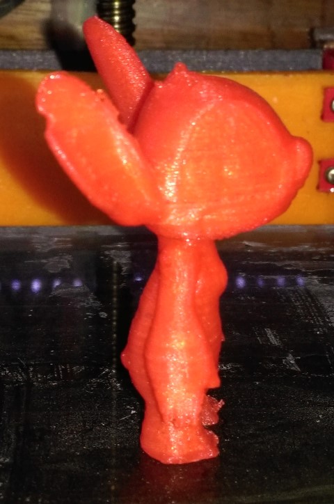

作者: 絕對好奇    時間: 2016-8-21 03:40
本帖最後由 絕對好奇 於 2016-8-21 03:42 編輯
回覆 4# dtom
我就咁用Meshmixer幫對手加support就攪掂嘞!
未命名 (Small).jpg IMAG0346 (Small).jpg IMAG0351 (Small).jpg IMAG0348 (Small).jpg IMAG0349 (Small).jpg IMAG0350 (Small).jpg IMAG0352 (Small).jpg
我嘅setting
speed:60
layer hight:0.1
infill:0%
shell:2

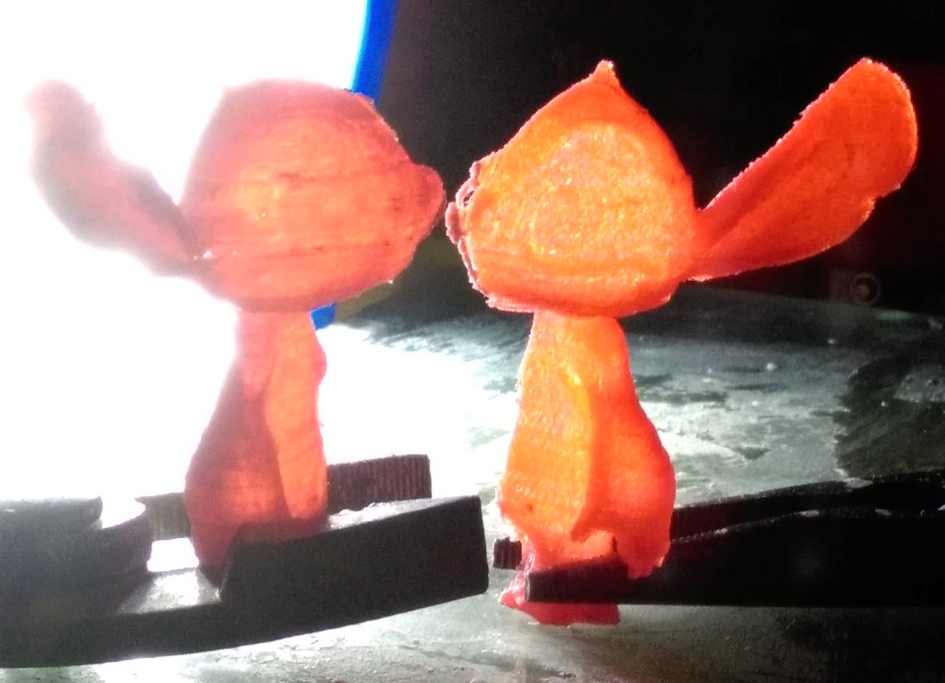

作者: dtom    時間: 2016-8-21 10:28
回覆 5# 絕對好奇
四支健全
但破左相
可以影個下爬同耳珠既近鏡嗎

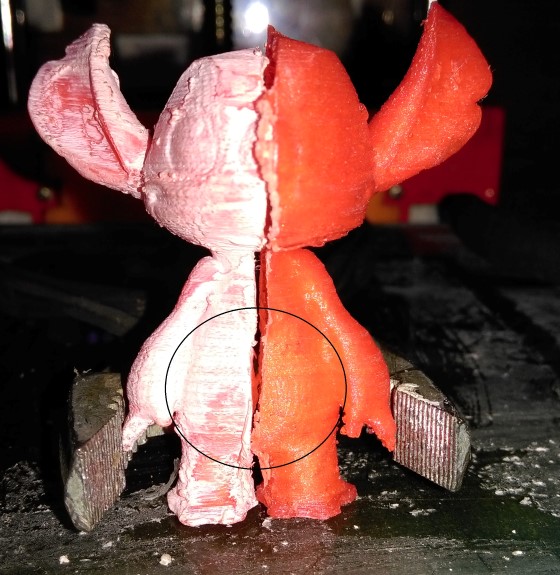

作者: gorto    時間: 2016-8-21 12:47
對眼差唔多平哂,同啲紅色好似唔多平均衡嘅?係膠嘅問題?

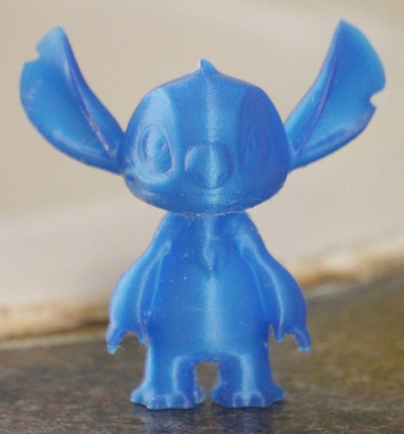

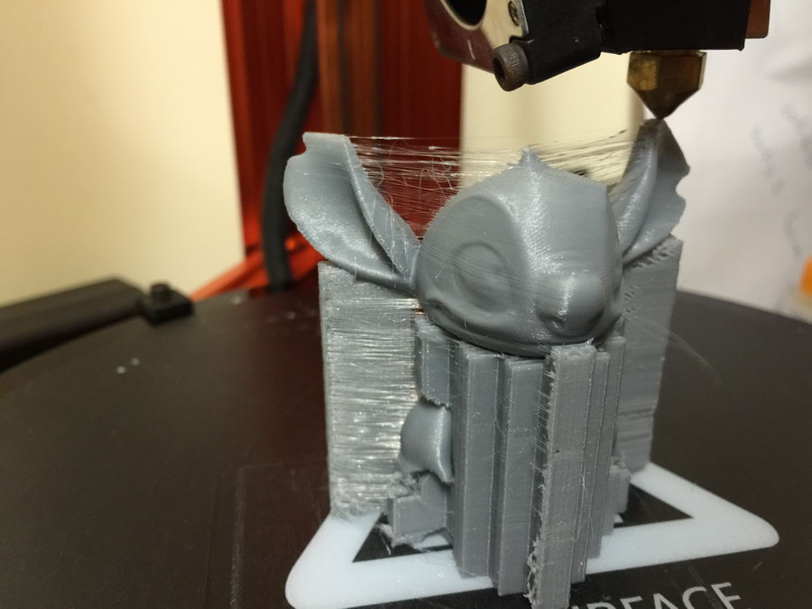

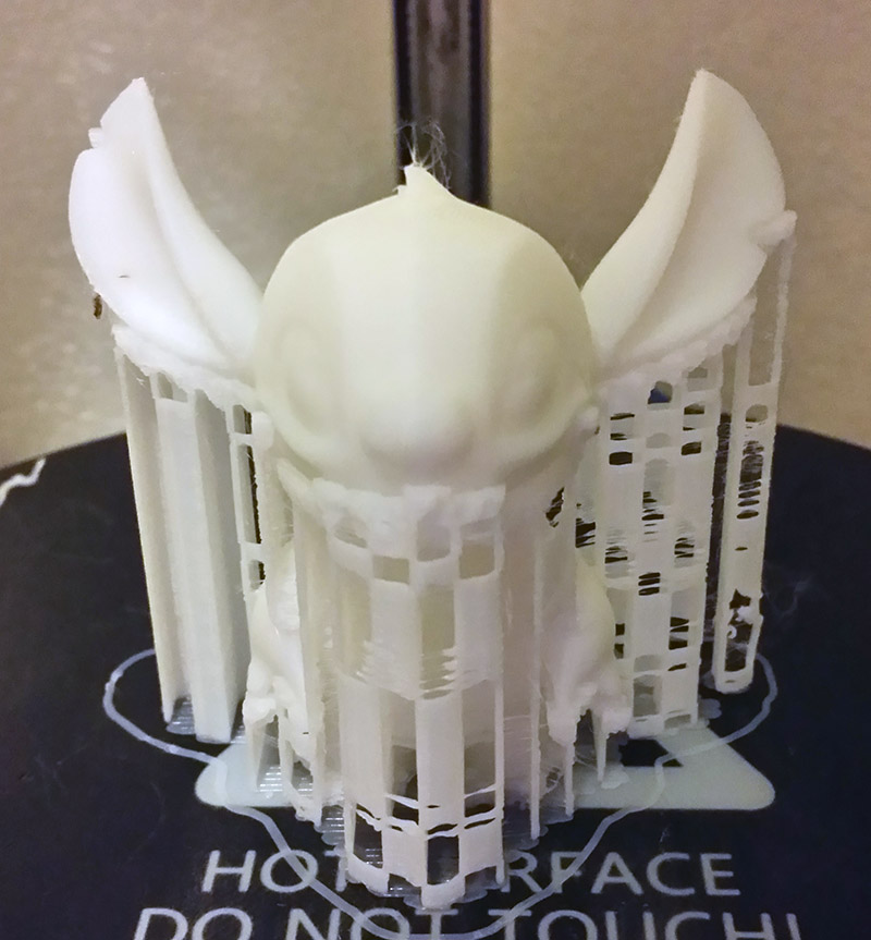

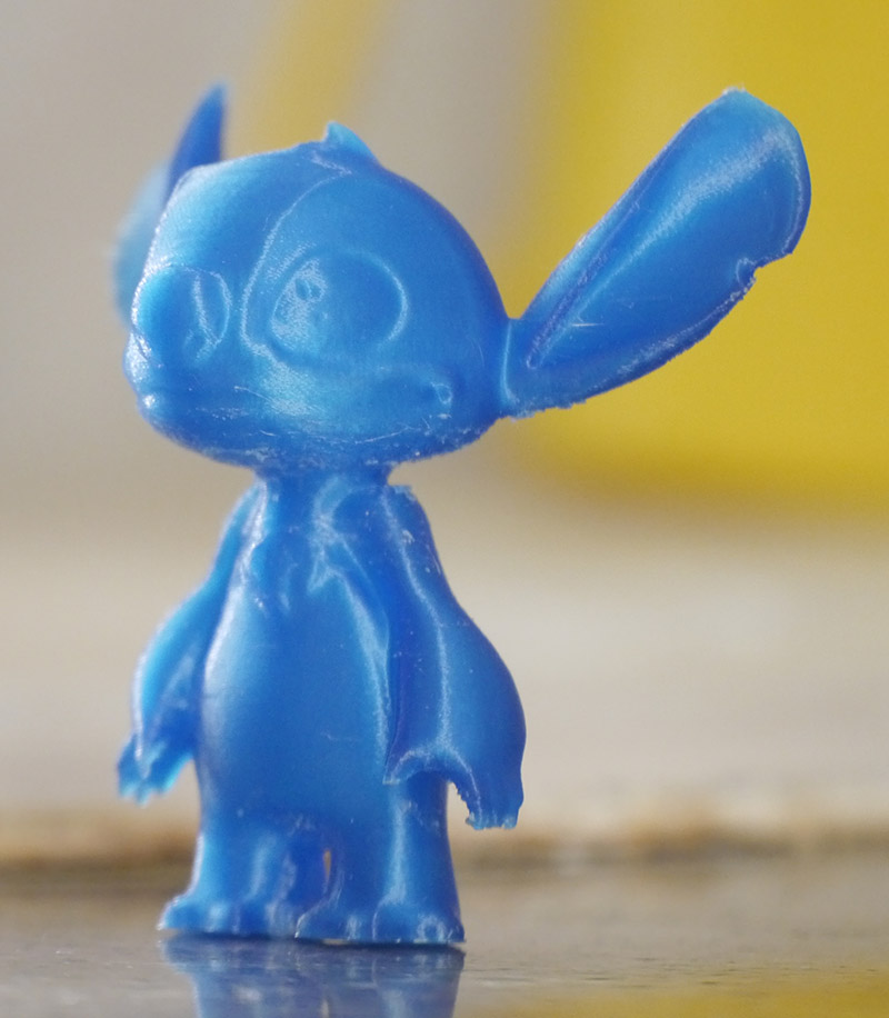

作者: ustkl    時間: 2016-8-21 13:35

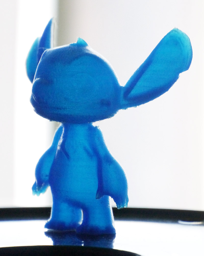

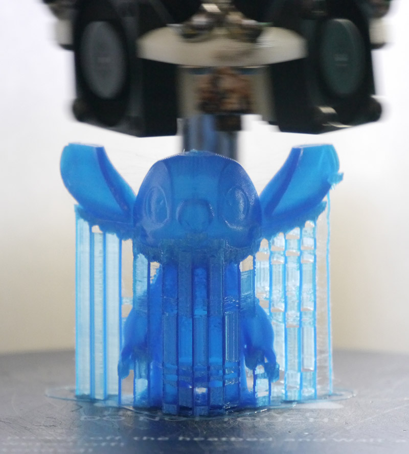

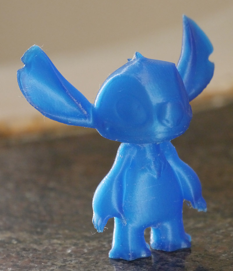

本帖最後由 ustkl 於 2016-8-21 13:43 編輯

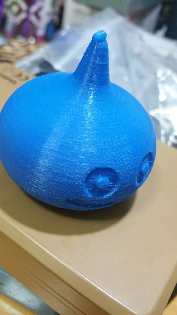

P仔又印,
Kisslicer
60mm高
0.1mm layer.
落重support. 不過白色好難影。
印緊隻半透藍0% infill

作者: 絕對好奇    時間: 2016-8-21 17:16
回覆 6# dtom
影近鏡都無用,等我今晚收工返嚟,
將佢白化咗先至再影俾你睇!

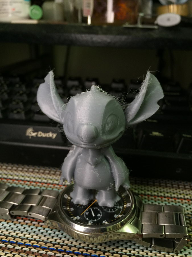

作者: 絕對好奇    時間: 2016-8-21 17:28
回覆 8# gorto
大佬係實務派好少印公仔,難得有機會回饋大佬嘅教導,
今晚收工會作詳細解釋,膠絲的確會影響好大,尤其係用pla印,
睇返我嘅舊post:
http://www.hkepc.com/forum/viewt ... p%3Bfilter%3Ddigest
留意用灰色嘅高貴美少女同用紅色嘅紅魔鬼嘅分別,
依家我要刀鋸美人史力仔先,收工夜麻麻就開唔到部迷你鎅床嘞!

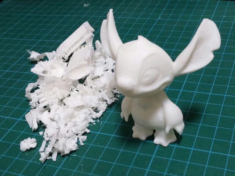

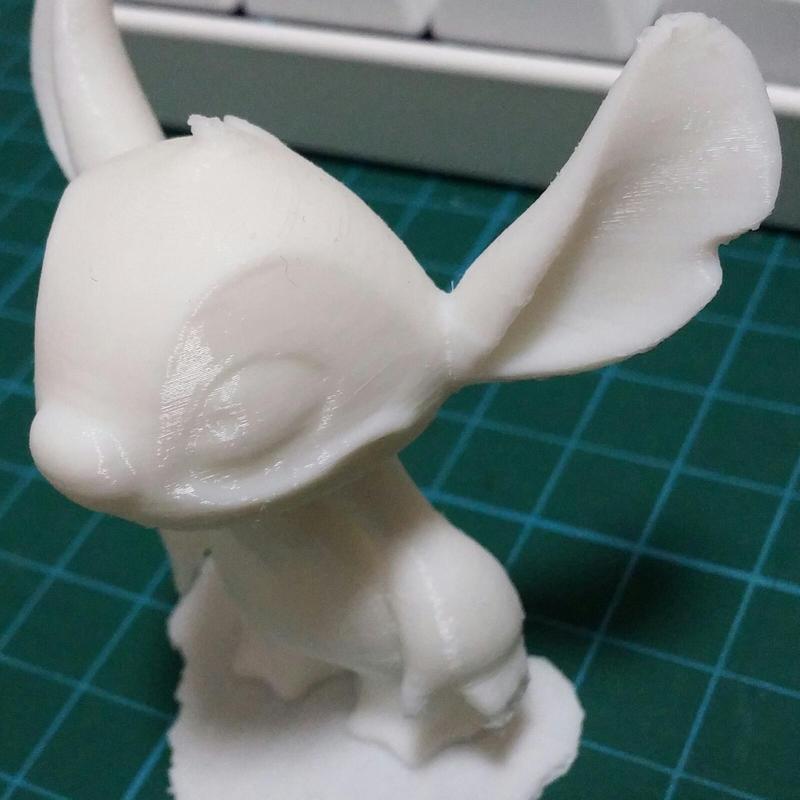

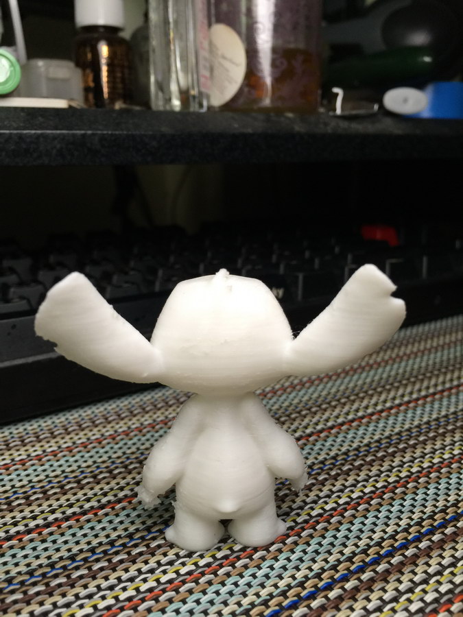

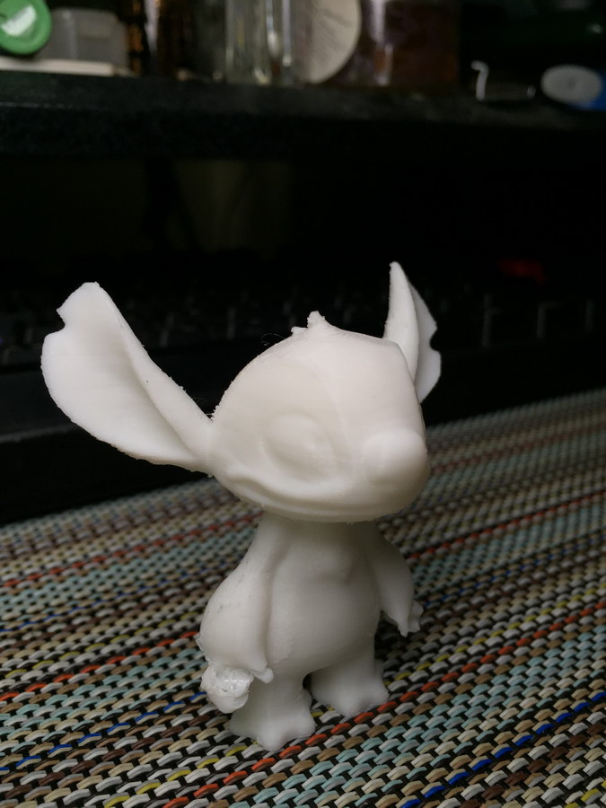

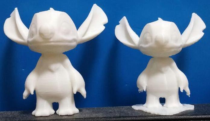

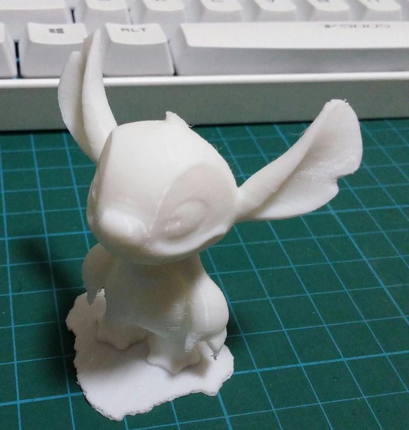

作者: dtom    時間: 2016-8-21 21:19

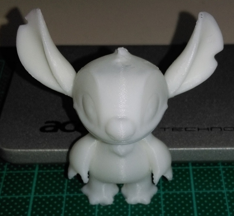

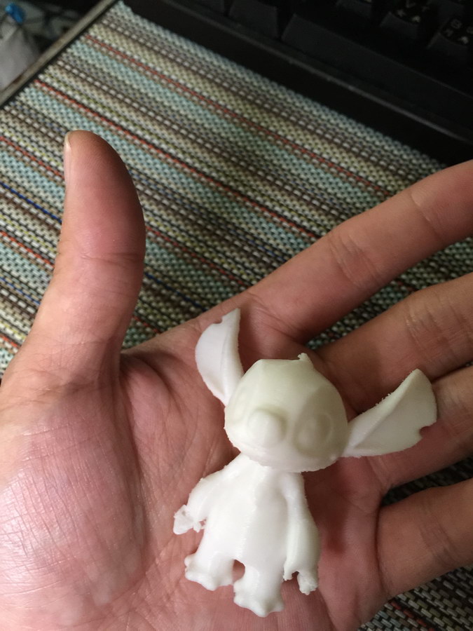

再試印大少 70mm (原件一半高左右)
0.15 層厚
右面
正面
折完support
手指健全,耳珠亦算靚,係下爬差少少
新舊對照

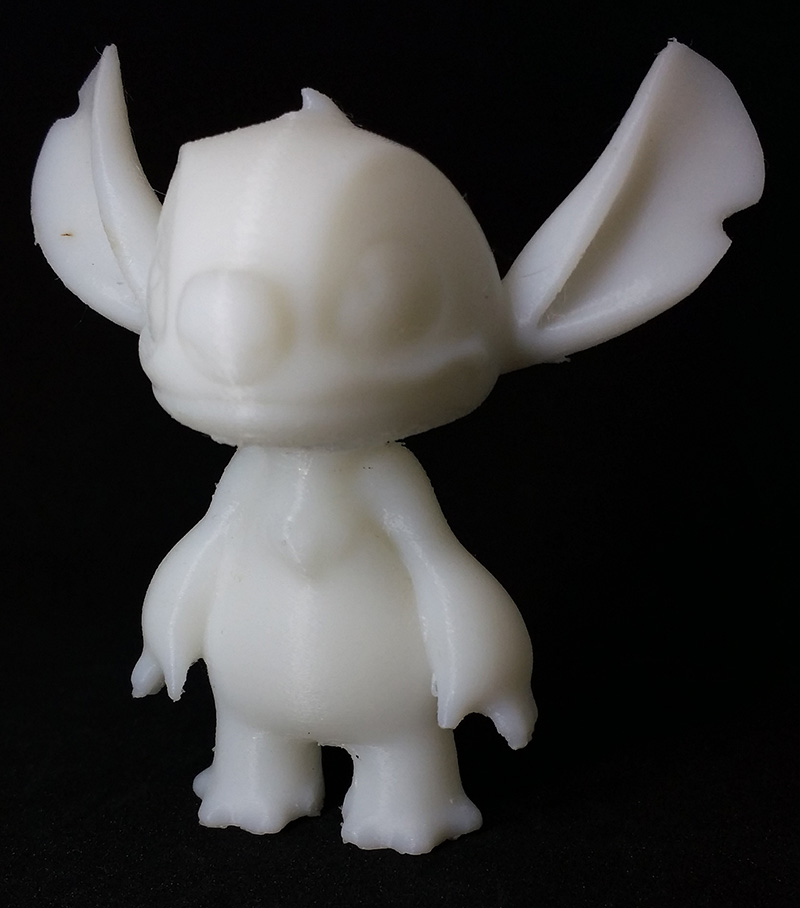

作者: ustkl    時間: 2016-8-21 21:31
本帖最後由 ustkl 於 2016-8-21 21:32 編輯
P仔再印半透藍,
60mm height
0.1 layer
0% infill

作者: dtom    時間: 2016-8-21 21:53
回覆 13# ustkl
support要啱啱較正係手指
但始終support既接觸位都會差啲

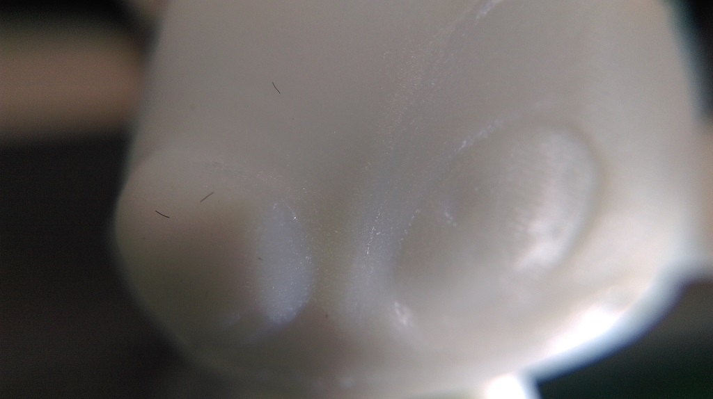

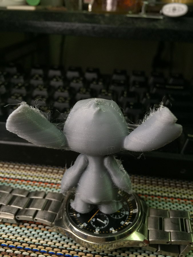

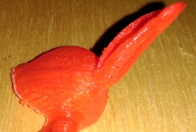

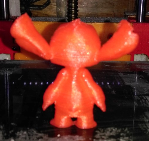

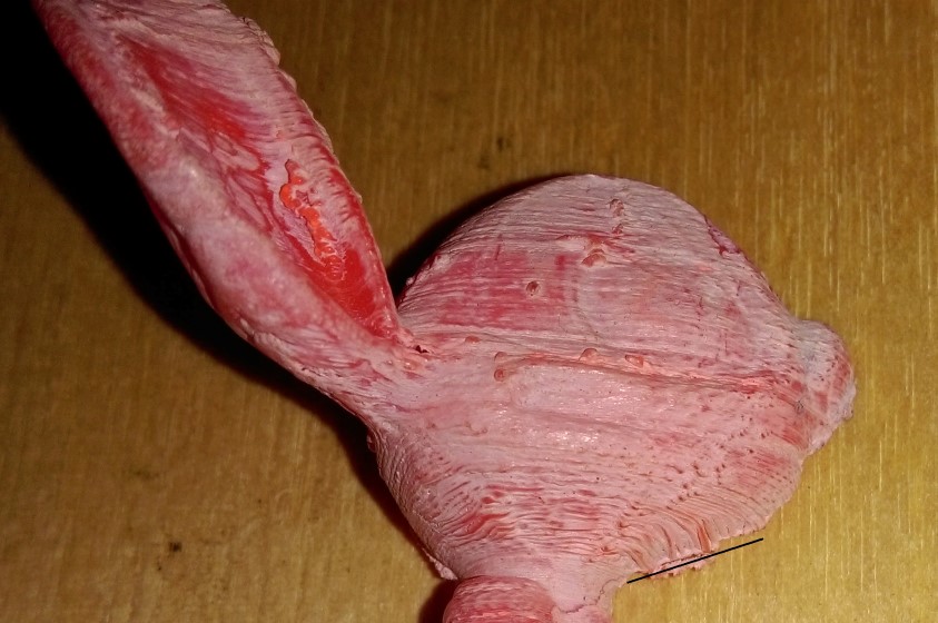

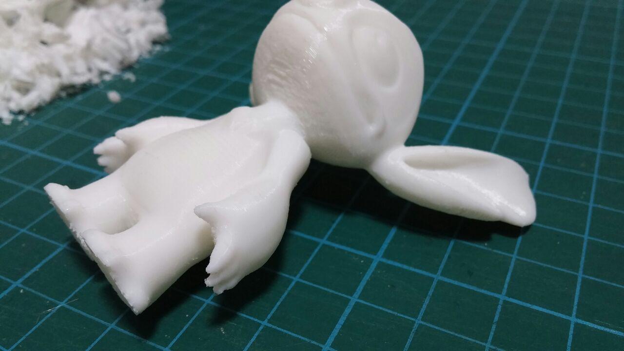

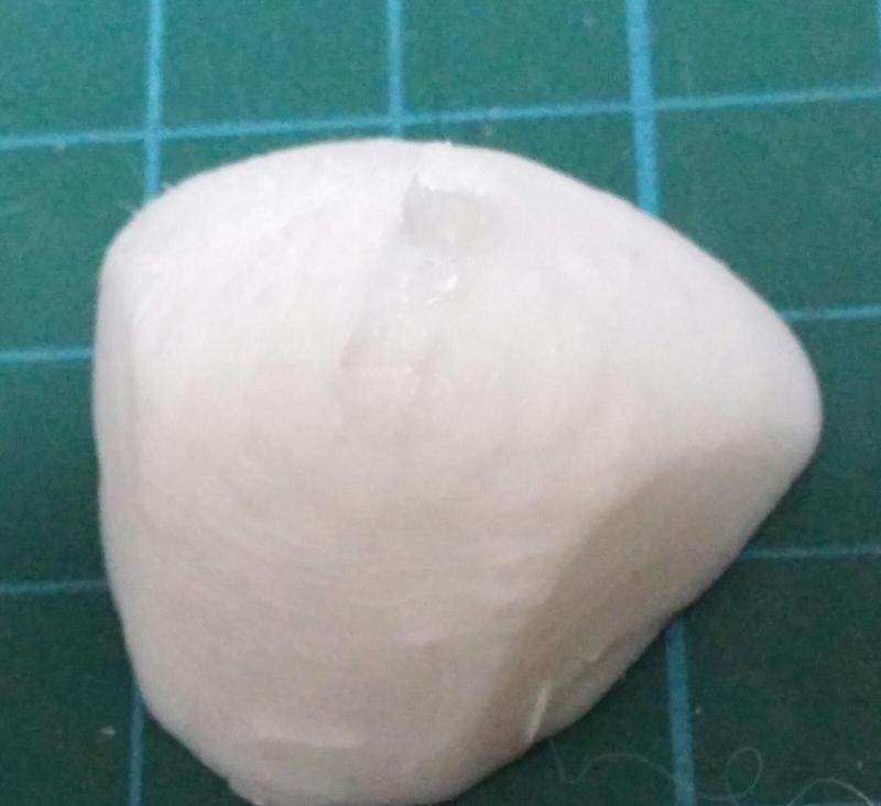

作者: 絕對好奇    時間: 2016-8-22 03:29
回覆 6# dtom
影咗兩張近攝,應該睇到紋理走向,
上圖下巴有條黑線嘅部份,係鋸開佢嘅殘留物可以無視。
師兄話印到破左相,點樣破法?有無相睇?
睇返你第一次印左邊面有裂紋,反轉印會斷頸,
好可能出絲不順,似係膠絲直徑誤差大,
或者係發熱管或探熱頭鬆,不過我無玩過三角機同遠程送絲,
所以以上乃純屬猜測!

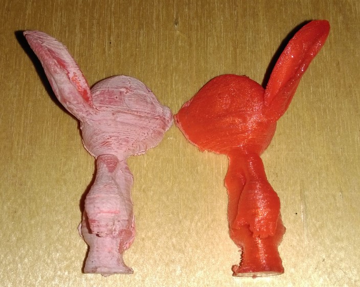

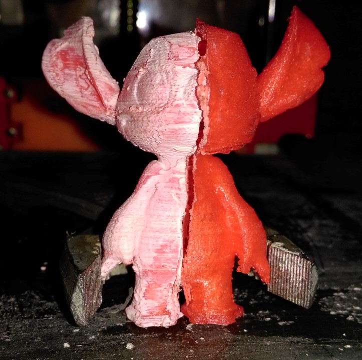

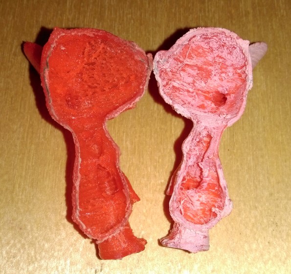

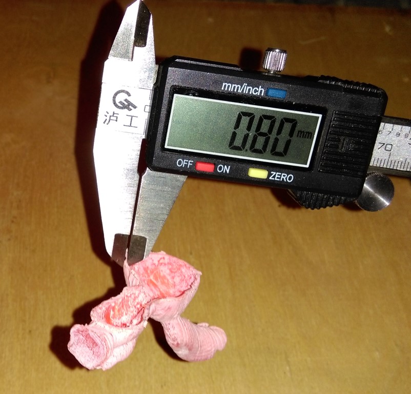

作者: 絕對好奇    時間: 2016-8-22 03:57
回覆 8# gorto
啲紅色好似唔多平均衡
啲紅色好似唔多平均衡係因為用咗 0 infill 同 2 shell,手機靠得太近閃光燈直接穿過肚腩同步發光,
形成顏色有不均衡現象產生,再影一張手機離遠拍攝以作對比。
對眼差唔多平哂
因為顏色對印公仔嘅顯影度,透光度,同色澤都有好大影響,
睇返上圖左邊白化咗嘅身體,隻眼已經出返嚟,
而下圖係白化咗同無白化到嘅透光度對比,
再貼上顯影度嘅內外對比圖
兩層shell真係好薄,唔夠1mm
早係兩年幾前完成咗<初嘗PLA禁果>個post之後,
我得出嚟嘅結論係,印公仔用銀或灰系列嘅顏色,
效果係最好,而金色係最有挑戰性嘅!
希望我嘅回覆令大佬滿意!
圖片附件: IMAG0353 (Medium).jpg (2016-8-22 03:32, 135.71 KB) / 下載次數 62
https://h1.hkepc.com/forum/attachment.php?aid=1916110&k=e3fc8e5c989fecfb5e57d05bdf8fc299&t=1782567714&sid=1akw9IcKIuV
圖片附件: IMAG0355 (Custom).jpg (2016-8-22 03:32, 105.82 KB) / 下載次數 85
https://h1.hkepc.com/forum/attachment.php?aid=1916111&k=dc27725cb1f19754a6b0e57b79356e04&t=1782567714&sid=1akw9IcKIuV
圖片附件: IMAG0357 (Custom).jpg (2016-8-22 03:32, 139.65 KB) / 下載次數 61
https://h1.hkepc.com/forum/attachment.php?aid=1916112&k=6a6e57555b813d6c078b5c0f40e909a5&t=1782567714&sid=1akw9IcKIuV
圖片附件: IMAG0358 (Custom).jpg (2016-8-22 03:32, 130.58 KB) / 下載次數 53
https://h1.hkepc.com/forum/attachment.php?aid=1916113&k=4ecc45f13e52325b00aca12eb02620e4&t=1782567714&sid=1akw9IcKIuV
圖片附件: IMAG0360 (Custom).jpg (2016-8-22 03:32, 112.16 KB) / 下載次數 47
https://h1.hkepc.com/forum/attachment.php?aid=1916114&k=cb64d247003ba0d262748444eaf64935&t=1782567714&sid=1akw9IcKIuV
圖片附件: IMAG0367 (Medium).jpg (2016-8-22 03:32, 138.81 KB) / 下載次數 47
https://h1.hkepc.com/forum/attachment.php?aid=1916118&k=f8a2f31b0f10e605c5ec28e4dd8eb562&t=1782567714&sid=1akw9IcKIuV
作者: dtom    時間: 2016-8-22 14:24
本帖最後由 dtom 於 2016-8-22 14:28 編輯
回覆 15# 絕對好奇
破相係指你隻紅色史力仔
尤其你白化左更加明顯....見到佢全身生麻風咁 (千祈唔好google相片或wiki...你唔會想睇...)
我好滿意第2隻史力仔
雖然唔係完美, 但已經係我印過最靚, 最少瑕疵既公仔
作者: 絕對好奇    時間: 2016-8-22 20:16
回覆 17# dtom
原來係講緊我呀!做乜講到咁有挑釁意味呀!
呢次我又係求其咗啲,趕住開工,將印ABS嘅泠卻設定嚟印PLA,
不過唔知師兄你有無考慮到我嘅setting同你嗰個唔同,
我只係用0 infill 2 shell咋噃,當然無你印得咁光滑,
莫講話0 infill,就算10% infill 同100% infill 佢哋嘅印法都好唔同,
以史力仔條頸嘅斜道,Z好少少嘅機都應該印得到,隻耳仔可能就差小小,
我就唔會改個模型去就部機,我會改良部機嘅精度去印到佢應該印到嘅嘢嘞!

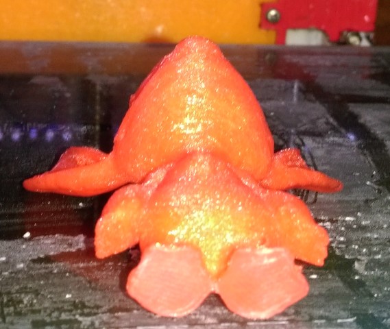

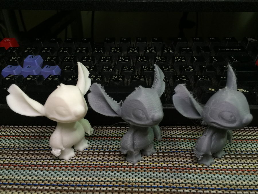

作者: dj-x    時間: 2016-8-23 05:31
左 赤兔 20% fill @200~205度
中 赤兔 0% @200~205度
右 simplify3d @190度
出黎D 色都有分別

作者: dtom    時間: 2016-8-23 12:20
點解隻隻都無手指
唔同溫度唔同色都正常既...
啲紅色好似唔多平均衡
啲紅色好似 ...
絕對好奇 發表於 2016-8-22 03:57
請問 Ching 白化是什麼一回事?有咩作用?

作者: 絕對好奇    時間: 2016-8-24 06:04
回覆 20# dtom
但佢滑溜好多喎
人哋嘅嘢我唔想評論啦!
不過用0.1層厚印,我老花散光兼有小小近視,
用肉眼睇,都睇到條層厚線啦!點解幅相放到咁大都睇唔到?
去多啲攝影版區學下嘢啦!不過學到都要有錢買靚器材,
下下皮皮聲我就玩唔起啦!
至於下巴, 用 support既話我印0.15都算接受到
一白遮三醜,試下用其他色印可能又會唔同噃!
如果想連support都唔用, 唔知 0.05 得唔得呢...但我唔會/敢去試
印公仔啫,有乜話敢唔敢,俗話有云,肯試未必得,唔敢試一定唔得!
我印嗰啲名車美女、功夫大師,隻隻都起碼過10粒鐘啦!
唔試唔知身體好,經得起長間考驗先証明到佢夠穩定。
ps:0.05層厚:tune得到未必印得到,印得到未必印得好,
                            印得好未必印得高,睇下你自已有幾努力嘞!
作者: 絕對好奇    時間: 2016-8-24 06:36
本帖最後由 絕對好奇 於 2016-8-24 06:39 編輯
回覆 29# elvinlws
由於人嘅視覺同相機嘅原理雖然有相似,但構造不同,
引至用肉眼睇事物時,會受顏色、光線、場景等原因,
同相機影出嚟嘅相,個物件嘅紋理、顏色、光澤等會有所不同,
例如影黃色好容易會變成綠色,明明眼睇係好立體好多紋理,
但張相就好平面同平滑。
膠絲嘅顏色對打印成品,係影相時影響好大,
以我呢個case因為用咗紅色,影出嚟嘅相顯示唔到成品嘅紋理,
所以利用亞斯通會腐蝕pla膠絲嘅色素,令到佢變白,
增加相片嘅對比度,將模型嘅紋理突出,
所以你會見到我嘅模型嘅層厚線會特別明顯。
白化只係一種權宜之計,係無更好選擇時使出嘅一種手段!

作者: jonline    時間: 2016-8-29 10:06
我都試印左個
70mm 高
0.1mm layer
0% infill
作者: dtom    時間: 2016-8-29 14:42
我都試印左個
70mm 高
0.1mm layer
0% infill
jonline 發表於 2016-8-29 10:06
反晒光咁真係好靚仔喎
睇樣部機似U記喎? DIY?
作者: jonline    時間: 2016-8-29 16:45
回覆 44# dtom
有時間搵個白色BACKGROUND影多次, 反光好難影到DETAIL.
係呀, 係淘寶U記DIY機

作者: diy0627    時間: 2016-9-6 00:32
終於print 了第一隻 0.1  ( 又塞頭, 又jam 料... 煩)
尖頂部位各位高手有沒有好的處理方法? 因為尾段只在中心位不停打細圓... 根本就無法散熱嘛
圖片附件: slime-0.1.jpg (2016-9-6 00:28, 53.16 KB) / 下載次數 94
https://h1.hkepc.com/forum/attachment.php?aid=1920420&k=41a3fd437a42041de96c8e69ed3f4c31&t=1782567714&sid=1akw9IcKIuV
作者: Offer    時間: 2016-9-6 00:35
尖頂部位各位高手有沒有好的處理方法? 因為尾段只 ...
diy0627 發表於 2016-9-6 00:32
    笆蕉扇吹住
作者: diy0627    時間: 2016-9-6 00:39
回覆 49# Offer
老實說, 剛才尾段真的有吹住... 不過只用細風...
