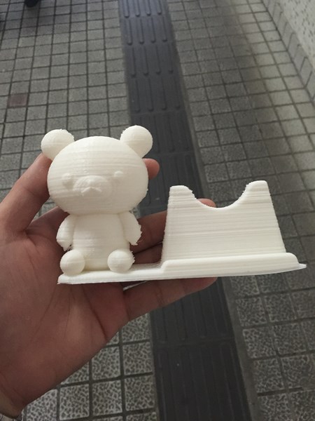

調平尚未成功,Tune 機仍需努力

作者: g2david    時間: 2016-2-23 11:01
努力加油,己不錯了。
作者: Offer    時間: 2016-2-23 11:48
本帖最後由 Offer 於 2016-2-23 11:55 編輯
調平尚未成功,Tune 機仍需努力
Nobita 發表於 2016-2-23 10:10
    你的要求真的很低
Z有很大問題啊
作者: palpatrick    時間: 2016-2-23 12:05
回覆 1# Nobita
    回顧自己第一部機,已經係非常好嘅起步了!努力!
作者: Nobita    時間: 2016-2-23 12:45
回覆 3# Offer
X同Z都好有問題,今晚要再tune過,X隻步進可能要加diode,高頻聲好勁

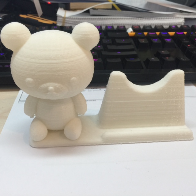

作者: Nobita    時間: 2016-2-24 11:22
本帖最後由 Nobita 於 2016-2-24 11:26 編輯
依家教咗之後有好轉,但X軸皮帶收緊咗個步進好震同嘈共震好勁,係到諗緊有無方法解決,會吾會係個步進有問題?
依家諗緊將X軸既傳動由皮帶改絲桿

作者: Offer    時間: 2016-2-24 12:47
依家教咗之後有好轉,但X軸皮帶收緊咗個步進好震同嘈共震好勁,係到諗緊有無方法解決,會吾會係個步進有問 ...
Nobita 發表於 2016-2-24 11:22
    有好轉但仍然未合格,應該仲有改善空間

作者: Offer    時間: 2016-2-25 07:47
拆除平台皮帶,用手來回推平台,看看是否滑軌聲音
作者: Nobita    時間: 2016-2-25 08:56
回覆 23# Offer
  係滑軌,x軸佢條滑軌得頭尾2粒螺絲,中間機殻有空隙導致,今日出去買牙dup ,dup 牙上多兩口螺絲應該ok

作者: Roz    時間: 2016-2-25 23:25
減低加速度,減速列印測試
作者: jonline    時間: 2016-2-27 17:36
D聲係EXTRUDER條綫軌度黎架,你試下係EXTRUDER行果陣用少少力按住EXTRUDER把風扇,會靜晒。
因為綫軌一定有虛位架,個EXTRUDER吊係綫軌上面會領到有虛位地方掽撞發出聲音,用力按住一邊可以張綫軌上面架車仔側埋一邊唔再掽撞。
