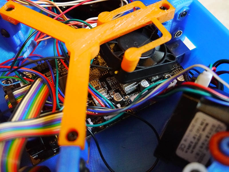

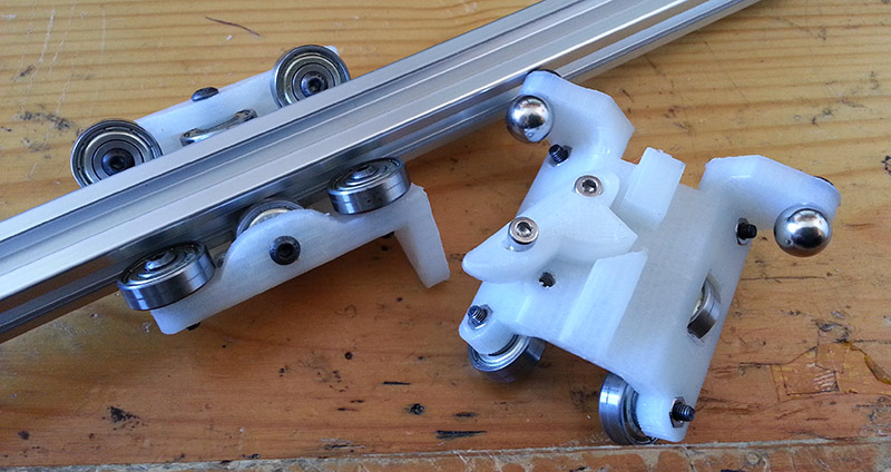

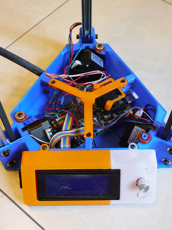

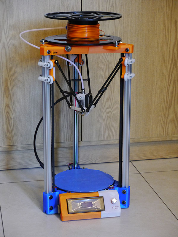

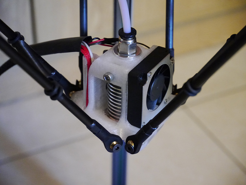

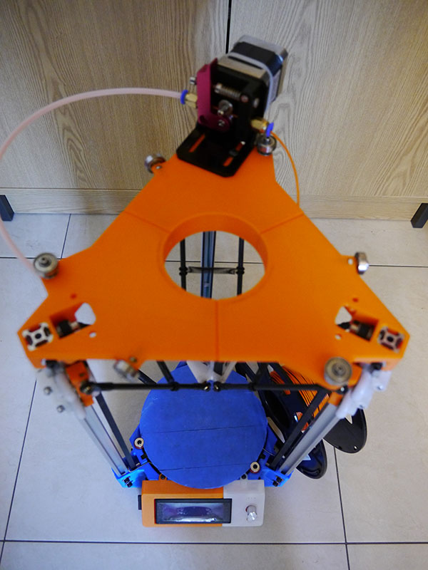

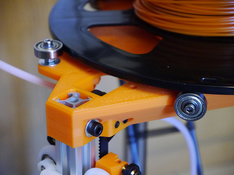

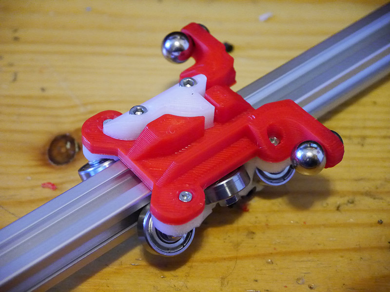

今次呢個Version係針對上次的經驗改善而來, 其中如下:
42-34motor
一體主板
閉口GT2帶
加高40mm, 加闊10mm
用滑輪代替Ptfe
一體化LCD殼
這版本試用 Ball joint.
還有些少修少補。
最後的打印大小 150mm diameter,  Max Z 180mm
現在運作時冇晒V0.9的毛病, 聲都好聽左, 冇咁嘈
新比舊光鮮D

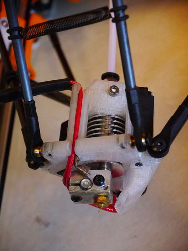

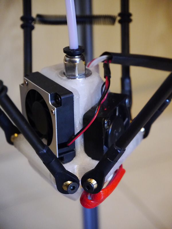

effector

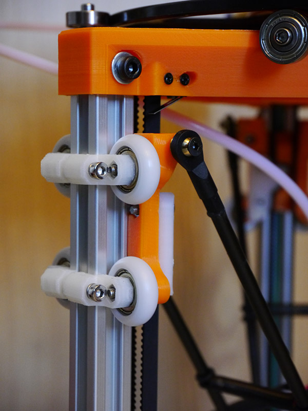

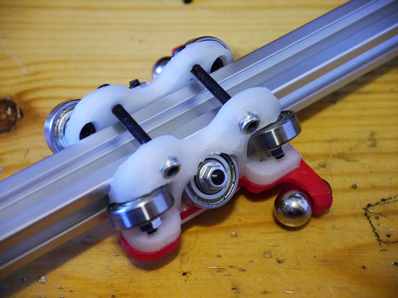

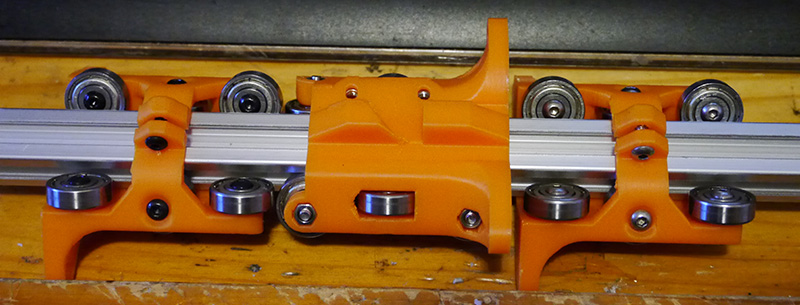

滑車
料架
用平靚正MK8 exturder
LCD 終於唔駛條條Fing
加把風扇吹底板

ustkl 發表於 8/1/2016 01:37 PM
部機3圍係幾多?

作者: ustkl    時間: 2016-1-8 14:04
本帖最後由 ustkl 於 2016-1-14 20:41 編輯
回覆 3# ~monkey~
24 x 25 x 45cm 未計卷膠同MK8

作者: whitechunk    時間: 2016-1-8 17:06
作者: wsoft2002    時間: 2016-1-8 17:24
請問D滑輪夠吾夠圓?
我之前試過滑輪e果方案,但D滑輪唔夠圓,上落果陣明顯見到個頭了了吓
作者: ustkl    時間: 2016-1-8 17:35
本帖最後由 ustkl 於 2016-1-14 20:42 編輯
回覆 9# whitechunk
安裝時响上面入絲帽, 唔想外露可以另印件野蓋住。
作者: ustkl    時間: 2016-1-8 17:39
回覆 10# wsoft2002
呢批輪還可以。我之前買過D一元多人仔的。完全唔掂

師兄之前果個唔係用鐵氟棒咩?
另,想問你係唔係用openscad畫?如是,能否將滑塊部份分享一下,要做一個東西剛好要用到
作者: ustkl    時間: 2016-1-9 13:48
本帖最後由 ustkl 於 2016-1-9 13:50 編輯
回覆 13# KSC
鐵氟棒能用, 但間中要花一些時間調。滑輪比較可靠耐用。我是用solidwork做的。真高手先武得掂openscad

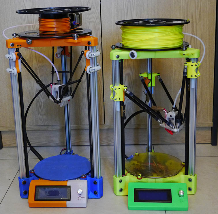

作者: bam1a    時間: 2016-1-9 17:56
感覺好似走咗Micromake的方向
btw, good job bro#good#
作者: ustkl    時間: 2016-1-9 18:23
本帖最後由 ustkl 於 2016-1-10 01:23 編輯

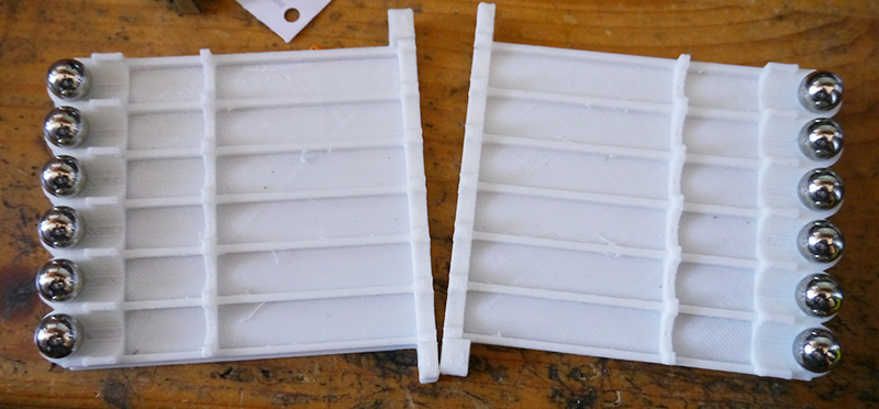

回覆 16# bam1a
不同,我不會造長短不一的連桿
圖片附件: P1140845.JPG (2016-1-10 00:02, 117.77 KB) / 下載次數 330
https://h1.hkepc.com/forum/attachment.php?aid=1856932&k=59b425c90fcc405a760081d79eeeef2e&t=1781198789&sid=tbcH7qtr2
圖片附件: P1140845.JPG (2016-1-10 00:03, 117.77 KB) / 下載次數 408
https://h1.hkepc.com/forum/attachment.php?aid=1856933&k=8e68511d2f832f90805b510ed693b8d3&t=1781198789&sid=tbcH7qtr2

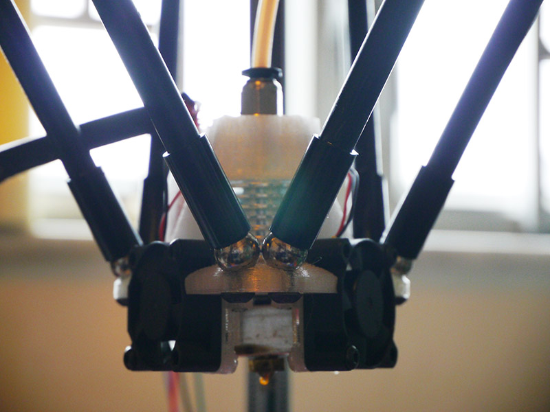

作者: baddy    時間: 2016-1-10 02:15

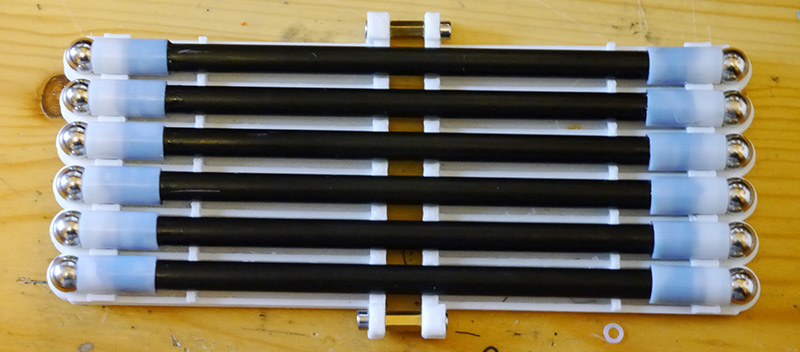

師兄,請問你連桿的是用磁球還是軸承鋼珠?用12mm的嗎?
作者: ustkl    時間: 2016-1-10 02:23
回覆 19# baddy
是10mm 鋼珠, 磁石在桿內v0.9用的。

回覆 35# palpatrick
其實Ching 唔駛咁心急, 滑車我可會試另一個size的輪, 可能有所改動。
我而家打算攪個團購係關於D濕碎件。即係十幾廿蚊運費都蝕埋果D。
作者: palpatrick    時間: 2016-1-10 19:48
嘜得你咁貼心!
我邊印邊等就係啦!
作者: ustkl    時間: 2016-1-10 20:01
回覆 37# palpatrick
滑車身和底頂不要印住, 現在的files 是對我的機最佳化。因為不同機的特性有所不同。其他機印的可能會插1515鋁的洞唔fit. 滑輸兩個孔距也會有差。
我會做測試印件和不同參數的件, 但要先有輪和鋁在手材可。
作者: palpatrick    時間: 2016-1-10 20:34
我部機印一隻角要五六個鐘,印足六隻就三十幾粒鐘,咁我唔印至!
作者: ustkl    時間: 2016-1-10 21:17

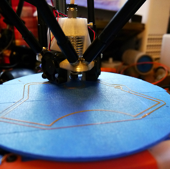

回覆 35# palpatrick
我建議Effector 不要用PLA 印, 因不夠耐熱。我是用PETG印的。

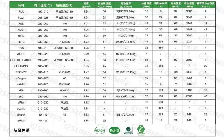

作者: a88akito    時間: 2016-1-10 22:54
回覆  palpatrick
ustkl 發表於 2016-1-10 21:17
印PETG素材有乜野要注意???
PETG耐熱溫度同ABS比較邊種優勝D??
作者: ustkl    時間: 2016-1-10 22:58
耐熱應ABS好些。但PETG比PLA好得多而且唔用熱床都印到。

磁球改Ball joint效果點?
我比較鐘意Ball joint版
可以放埋 stl 嗎?
作者: ustkl    時間: 2016-1-12 12:53
本帖最後由 ustkl 於 2016-1-13 15:19 編輯
回覆 44# dtom
會有, 我會造另一部用磁球. 請等一等。

作者: ustkl    時間: 2016-1-13 16:58
回覆 44# dtom
玩左一輪, 之前用磁球果部印野好似滑淨D。

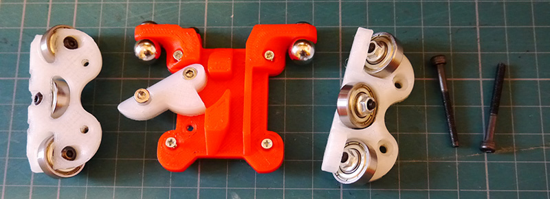

作者: ustkl    時間: 2016-1-14 13:43

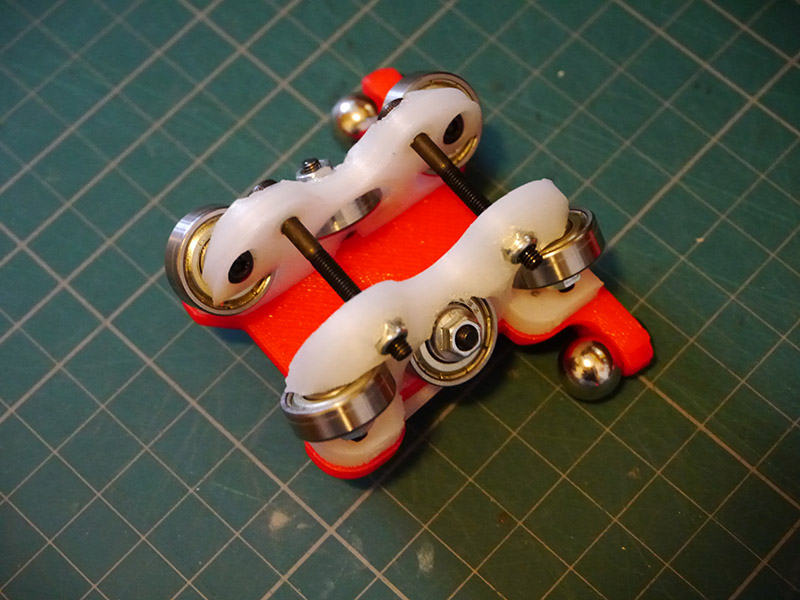

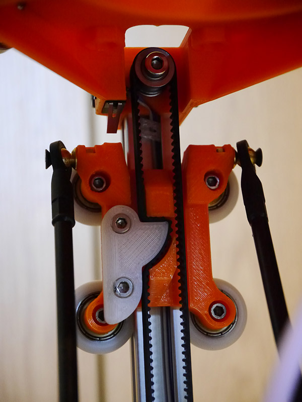

新設計的滑車
圖片附件: P1140920.JPG (2016-1-14 13:43, 112.12 KB) / 下載次數 405
https://h1.hkepc.com/forum/attachment.php?aid=1857976&k=fd3d24e8b369d4e0f369d43c0c137544&t=1781198789&sid=tbcH7qtr2
圖片附件: P1140921.JPG (2016-1-14 13:43, 134.19 KB) / 下載次數 409
https://h1.hkepc.com/forum/attachment.php?aid=1857977&k=a4aee49370eb76bdfd4a8a59100c1e15&t=1781198789&sid=tbcH7qtr2
作者: bunbunlui    時間: 2016-1-14 14:37
師兄有冇試過將bearing放入條坑入面行會唔會好D? 用606我試過岩岩好放得入1515條坑
作者: ustkl    時間: 2016-1-14 14:47
本帖最後由 ustkl 於 2016-1-14 15:04 編輯
回覆 54# bunbunlui
有想過但冇試過, 現左的較果已很好, 可以唔駛訂過D膠輪。
(由 HKEPC Android 手機版 發出)

D圖我睇到喎, up 圖上EPC方便D。如果我自己都睇唔到圖先用外連。
而家係試緊一個最好的方案。我D機一向都用磁球, 所以呢個version 試下用ball joint. 不過我都係鐘意磁球多D。剛試完Bearing 滑車, 膠輪同Ptfe棒的設計都可以掉晒佢。D設計我係不斷update. 到咁上下完成先share 出來。
作者: dtom    時間: 2016-1-14 21:08
Bearing 滑車會嘈啲嗎?
磁肩係點組合?
鐡球+磁柱?
我買過一堆
10mm鐵球有M3窿
10mm磁球
8mm圓形磁柱
應該係鐵球+磁柱? 但感覺唔係好夠力...
作者: ustkl    時間: 2016-1-14 21:58
本帖最後由 ustkl 於 2016-1-14 22:15 編輯
回覆 58# dtom
聲一定比膠輪大, Ptfe 棒直頭係冇聲。但比cheap 直線軸承好,和滑軌差不多。我只是用幾毛人仔的bearing.
我用10mm鐵球M4窿 8x10圓形磁柱. 一般都夠力。但如果印印下碰到膠件都有機會甩。我大機用12mm球痴得會實D。
作者: kfceric    時間: 2016-1-15 00:11
我測試過,如果放一支鐵螺絲通過磁石中心,這樣可以加強個吸力,你可以試試。

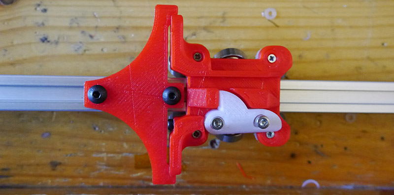

補圖:
組合的對齊工具
磁臂製作中,等乾

師兄的M4牙鋼珠打什麼字找尋呢?淘了很久也找不到,只能找到鋼珠.
作者: ustkl    時間: 2016-1-15 22:28
回覆 64# baddy
search this "3D打印机专用钻孔钢珠"
作者: baddy    時間: 2016-1-15 23:34
Thanks

曾經買過
誤差方面:買咗12個大部分有9.95,少部分有9.92左右(用卡尺,度直徑)
算好,但係唔好存心僥倖真係隻隻真係差唔多直徑,買2-3倍份量最安心
作者: baddy    時間: 2016-1-16 01:07
咁得人驚!差D買了12粒,多謝師兄提點,可能要買36粒先可以了.

Bearing 真係好重要!
https://youtu.be/yqoHRMX_o6I
https://youtu.be/ONz6S48QgEk
作者: ustkl    時間: 2016-1-16 21:24
回覆 69# palpatrick
我只是用6毛人仔的bearing, 感覺已十分好。比膠輪好得多。

作者: ustkl    時間: 2016-1-18 10:06

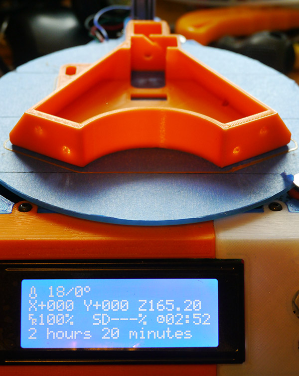

造了一個一體改進版
圖片附件: 20160118_095433.jpg (2016-1-18 10:06, 140.34 KB) / 下載次數 370
https://h1.hkepc.com/forum/attachment.php?aid=1859048&k=5342bb5e04be63f20c3ad80eca81cfe3&t=1781198789&sid=tbcH7qtr2
作者: dtom    時間: 2016-1-18 14:56
回覆 71# ustkl
    鋁柱係1515?
作者: ustkl    時間: 2016-1-18 15:07
回覆 72# dtom
是,坑是6mm.
作者: dtom    時間: 2016-1-18 15:53
回覆 73# ustkl
    咁啱有舊存貨,等你既攪好就整一部

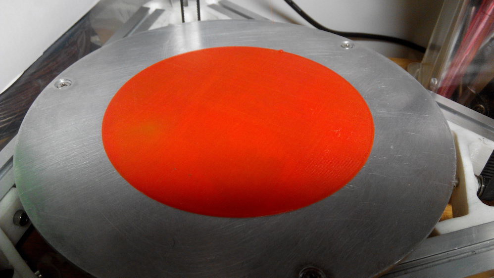

作者: palpatrick    時間: 2016-1-21 01:29
本帖最後由 palpatrick 於 2016-1-21 01:51 編輯
回覆 79# ustkl
   多謝Ching!Cal 好個平台後,
即刻勁有信打個太陽出黎見大家!
但証明咗一樣野,鋁平台唔一定平,只可以寄望玻璃平台!
圖片附件: 2016-01-21 01.14.38 copy.jpg (2016-1-21 01:29, 72.38 KB) / 下載次數 405
https://h1.hkepc.com/forum/attachment.php?aid=1859665&k=3740878e8888303f9e970653fc72354e&t=1781198789&sid=tbcH7qtr2
作者: bam1a    時間: 2016-1-21 02:15
回覆  ustkl
   多謝Ching!Cal 好個平台後,
即刻勁有信打個太陽出黎見大家!
但証明咗一樣野,鋁平台唔 ...
palpatrick 發表於 2016-1-21 01:29
玻璃都係咁話
最好解決只可以話係更多調平基準點(做到更正確的平面)
玩開手動表示呢D係浪費心機,無得救
或者整好個自動調平方式然後做手動then自動(即係半自動) fine tune 一下個平面
作者: ustkl    時間: 2016-1-21 14:19
回覆 81# bam1a
其實能買到的玻璃已經夠平。

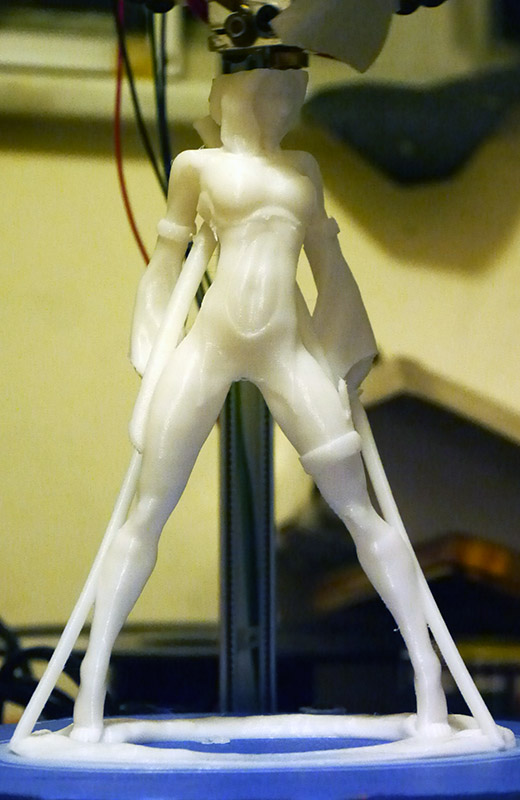

本帖最後由 ustkl 於 2016-1-21 17:45 編輯

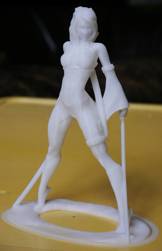

Test print.
height-150mm
PLA
layers 0.15mm
prints time- 6 hours
一白遮三醜。
http://www.thingiverse.com/thing:1225517
圖片附件: P1140930.JPG (2016-1-21 14:19, 112.74 KB) / 下載次數 319
https://h1.hkepc.com/forum/attachment.php?aid=1859744&k=c62dbb815e13af380fa11c7df605726b&t=1781198789&sid=tbcH7qtr2
圖片附件: P1140945.JPG (2016-1-21 14:19, 106.68 KB) / 下載次數 303
https://h1.hkepc.com/forum/attachment.php?aid=1859745&k=8a848c6a185ef167d33fb2bd8dc12d2d&t=1781198789&sid=tbcH7qtr2

作者: ustkl    時間: 2016-1-29 17:18
本帖最後由 ustkl 於 2016-1-29 17:20 編輯
個post沉沉地, 係時候報告下進度。
1 改用了磁臂
2 effector 由 3510鼓風機改用雙3010 風扇
3 Bearing 滑車測試滿意, 略為修改了設計。
4 已訂了足夠砌多四台的零件。自我復制中

作者: So魂uL    時間: 2016-2-18 00:43
Bearing 滑車 有冇STL?

ustkl CHING
你個 end effector 係用咩物料 print?
可以咁近個 heat block 都唔怕溶?
作者: ustkl    時間: 2016-2-19 16:55
本帖最後由 ustkl 於 2016-2-19 17:12 編輯
回覆 92# SleepyPrince
PETG, ABS都可以。
PLA唔得。
我係冇熱床下用PETG印。
作者: dtom    時間: 2016-2-19 17:24
回覆 93# ustkl
PETG 未玩過喎
師兄用幾多度印? (淘既說明係200-250度....)
成品可以幾多度唔變形?
作者: ustkl    時間: 2016-2-19 17:32
回覆 94# dtom
我用225-230印, 過百度都未軟。個 fan dust 離heatblock 1.5mm 都冇事。
作者: dtom    時間: 2016-2-19 17:41
回覆 95# ustkl
咁好好喎!
有無味? 會唔會同ABS一樣要密封抽毒氣?
作者: ustkl    時間: 2016-2-19 18:20
回覆 96# dtom
冇乜味, 算好印。但市面通常只有黑,白,透,三色
作者: SleepyPrince    時間: 2016-2-19 18:40
本帖最後由 SleepyPrince 於 2016-2-19 18:51 編輯
我呢排都試緊PETG
真係幾好用
無味又唔會翹
用唔用熱床都得
不過拉絲都幾多,有時會痴住個嘴邊,時不時要清吓
(不過真係唔知可以擺咁近)
我前後買咗兩卷透明
一卷嘅直徑勁唔平均
而家淨係可以用另一卷

作者: Demonxz    時間: 2016-2-21 03:37
PETG eSUN有紅黃藍
PET based Taulman T-glass都有多色, 我自己買左磅透明T-glass實驗油Epoxy可唔可以變全透明
Colorfabb XT都係PET based, 乜色都有
我自己印fan duct用polycarbonate, 熱變形溫度近百, 貼到個熱塊近一近都唔會變形。ABS都OK, 但係PETG唔係咁高架咋喎.
以ESUN為例
