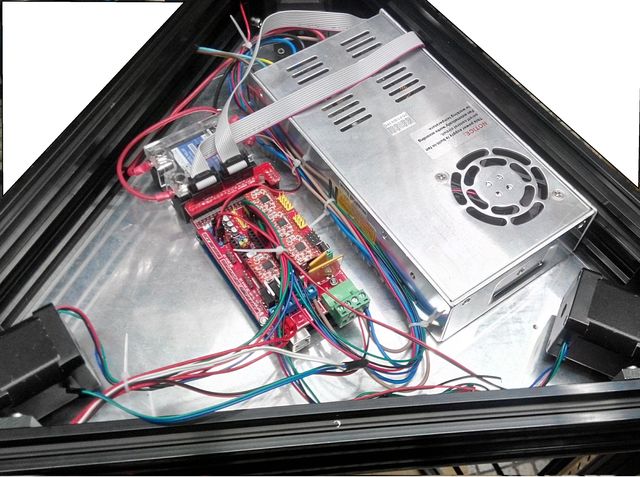

作者: fred2088    時間: 2016-1-16 21:01
本帖最後由 fred2088 於 2016-1-16 21:06 編輯
回覆 31# fred2088
    剛做好 底部 ....
[attach]1858595[/attach]
圖片附件: IMG_20160109_181939_HDR.jpg (2016-1-16 21:05, 82.06 KB) / 下載次數 38
https://h1.hkepc.com/forum/attachment.php?aid=1858596&k=fa900216a70cc86e192866b87e8cf912&t=1781646396&sid=lXukGZsITe

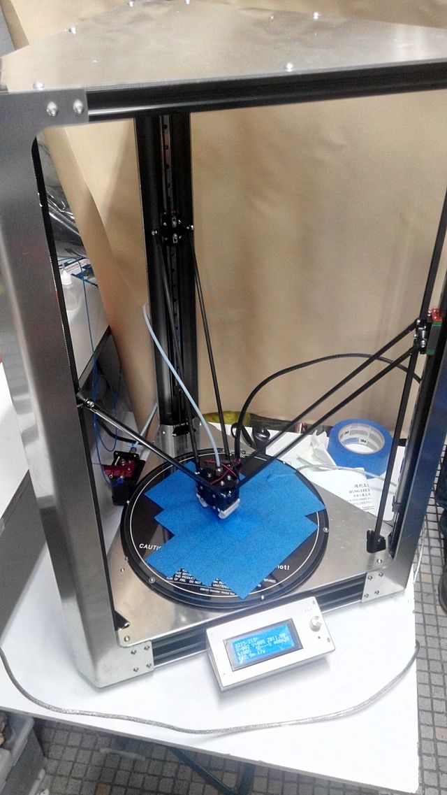

作者: fred2088    時間: 2016-2-7 19:58
本帖最後由 fred2088 於 2016-2-7 20:05 編輯
回覆 32# fred2088
    Kossel 400 x 700 完成 .... 加了裝甲 ...
    https://www.youtube.com/watch?v=EblnPu5lD8c
圖片附件: IMG_20160204_215611_HDR.jpg (2016-2-7 20:05, 115.77 KB) / 下載次數 47
https://h1.hkepc.com/forum/attachment.php?aid=1864017&k=31e796137393f4f9fd59115f04a88d43&t=1781646396&sid=lXukGZsITe
圖片附件: IMG_20160204_232929_HDR.jpg (2016-2-7 20:05, 33.59 KB) / 下載次數 18
https://h1.hkepc.com/forum/attachment.php?aid=1864018&k=c282b3302ce2df4a8035fba936b01401&t=1781646396&sid=lXukGZsITe
作者: SleepyPrince    時間: 2016-2-7 22:26
本帖最後由 SleepyPrince 於 2016-2-7 22:32 編輯
裝甲係咪上淘佬搵铝材/不锈鋼加工?
作者: fred2088    時間: 2016-2-7 22:37
本帖最後由 fred2088 於 2016-2-7 22:39 編輯
回覆 34# SleepyPrince
     每邊用 六口 M4 螺絲
    自家做 (新填地 ...) ... 304 不锈鋼 3mm x 700mm 5.4KG 重裝甲 ....
    會再用 2 mm 600mm 做 裝甲 ....

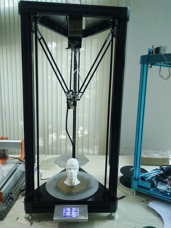

作者: ansion    時間: 2016-2-8 16:38
过年前都帮人做左部300X400的
圖片附件: IMG_20160130_153044.jpg (2016-2-8 16:37, 126.58 KB) / 下載次數 20
https://h1.hkepc.com/forum/attachment.php?aid=1864134&k=0a82a8d66fb59208fe2f8e67a023af3f&t=1781646396&sid=lXukGZsITe
圖片附件: IMG_20160130_153301.jpg (2016-2-8 16:37, 69.91 KB) / 下載次數 86
https://h1.hkepc.com/forum/attachment.php?aid=1864135&k=f4e442a775878de1bd49b34d23f22609&t=1781646396&sid=lXukGZsITe
作者: fred2088    時間: 2016-2-8 23:16
回覆 37# ansion
    2040 鋁柱 ...
作者: Offer    時間: 2016-2-8 23:20
回覆  ansion
    2040 鋁柱 ...
fred2088 發表於 2016-2-8 23:16
   咁大部當然要2040先夠力
作者: fred2088    時間: 2016-2-9 01:36
回覆 39# Offer
    都有同 Ironman 師兄買了, 會用2040鋁柱,再砌多部 400x800  ...
