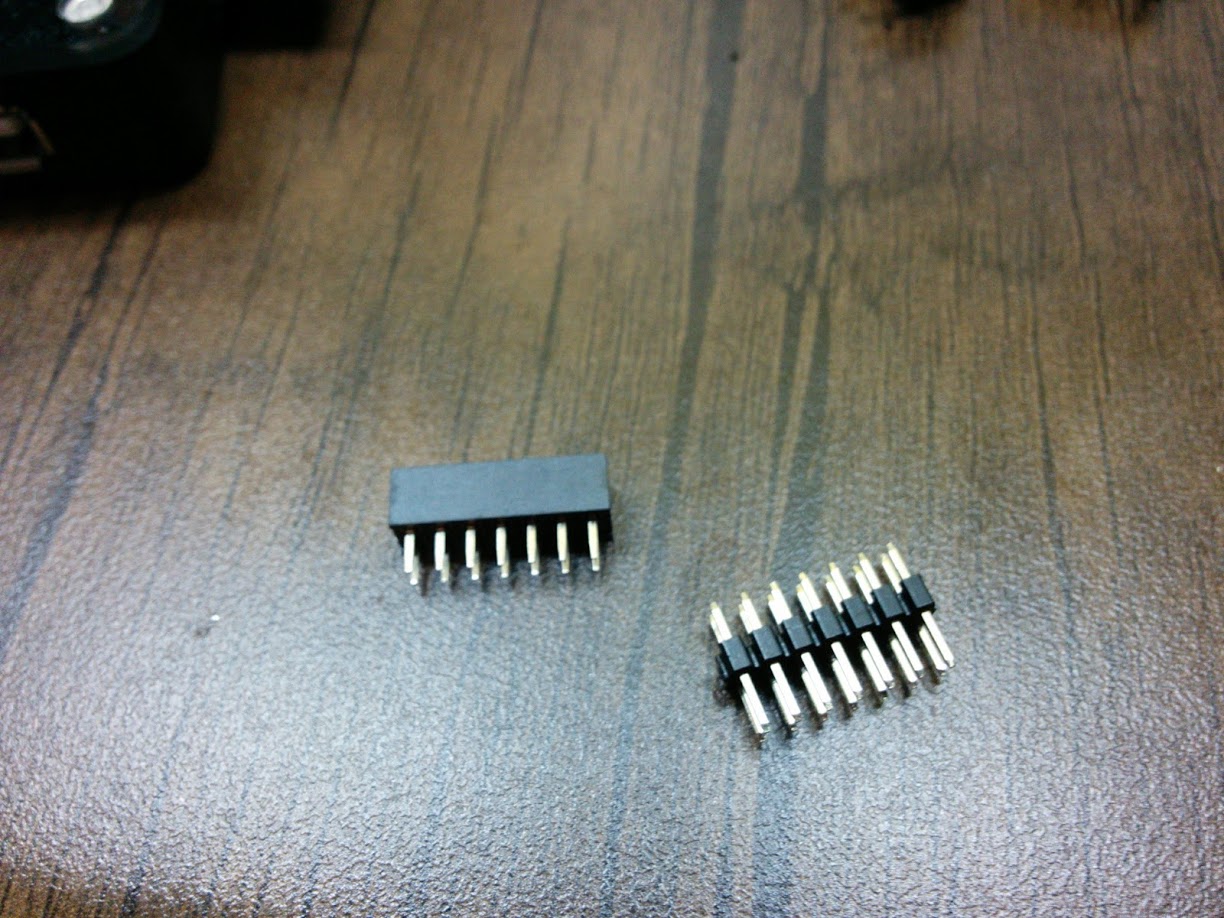

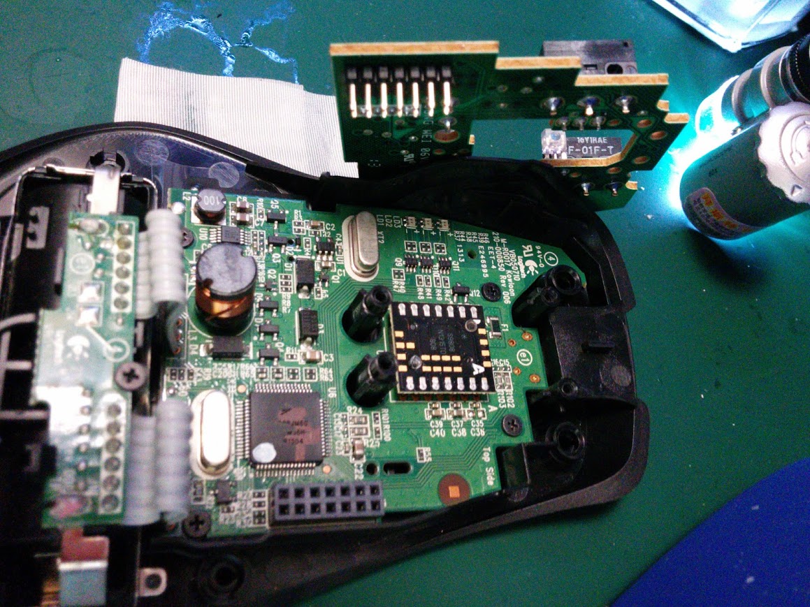

我自己換過G700.
為左唔想下次拆時咁麻煩...
我直頭改裝埋連接兩層板的方式
給打算自己動手DIY 的人參考
