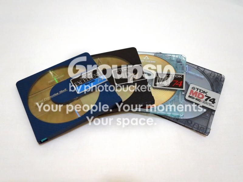

##ES碟入手 -

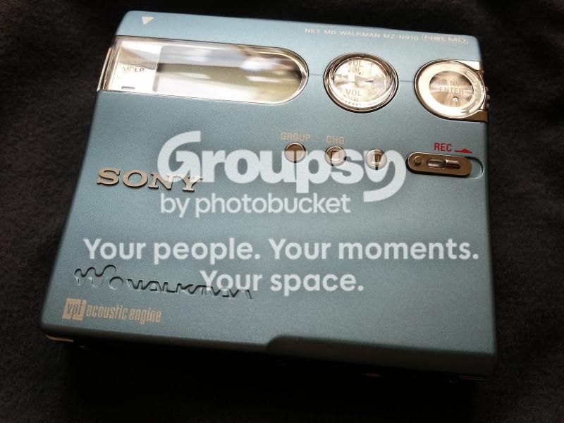

N系MD機
MZ-N1 (363#)(721#)
MZ-N10 (9438#)
MZ-N505 (15#)
MZ-N910 (24#)
MZ-NE410 (16#)
MZ-NF810 (37#)

今日收了四件沉睡多年的木乃伊,要花點時間把它們召喚醒來!
作者: mig33    時間: 2014-8-18 19:17
ccwoliver 發表於 18-8-2014 07:01 PM
反覆充放多次,有助回復体力

牀下底揾返出來,竟然重新淨無發霉,正常播放到!
ccwoliver 發表於 18-8-2014 08:00 PM
似乎做左防霉
