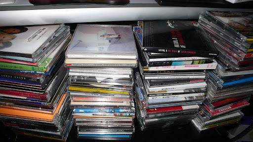

CD多系幾煩
e"個情況系每接觸音響前段的想法
近住就 ...

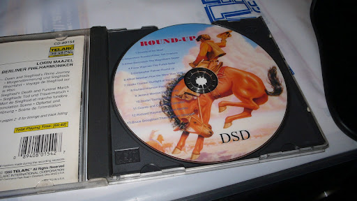

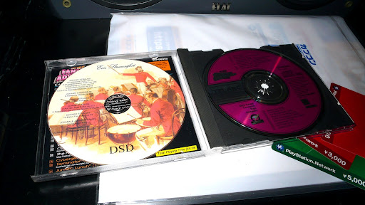

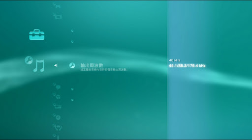

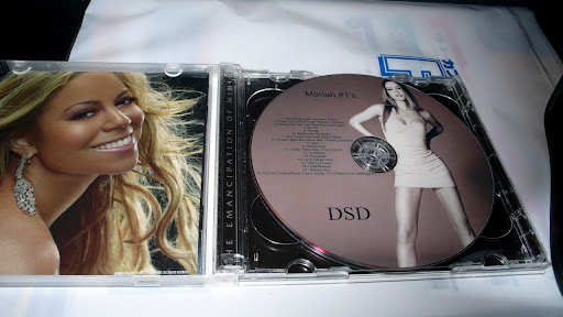

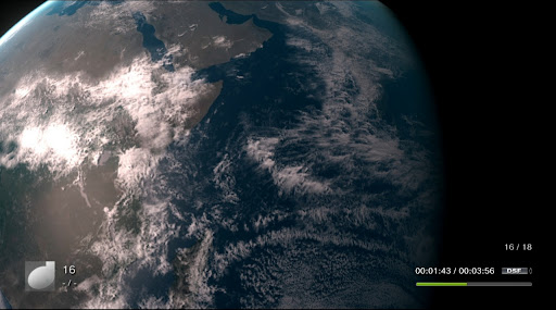

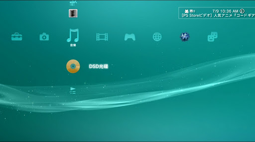

上網都只會買錄音室原裝母帶質量文件
買升頻 , 不如自己轉 ...
e"期小弟 試升頻至 2.8MHz DSD 碟
連PS3 都用到 .

自己抽要幾堅有幾堅 ...
naomi 發表於 2010-7-28 14:06
師兄,果然好堅,點整架?
謝謝
