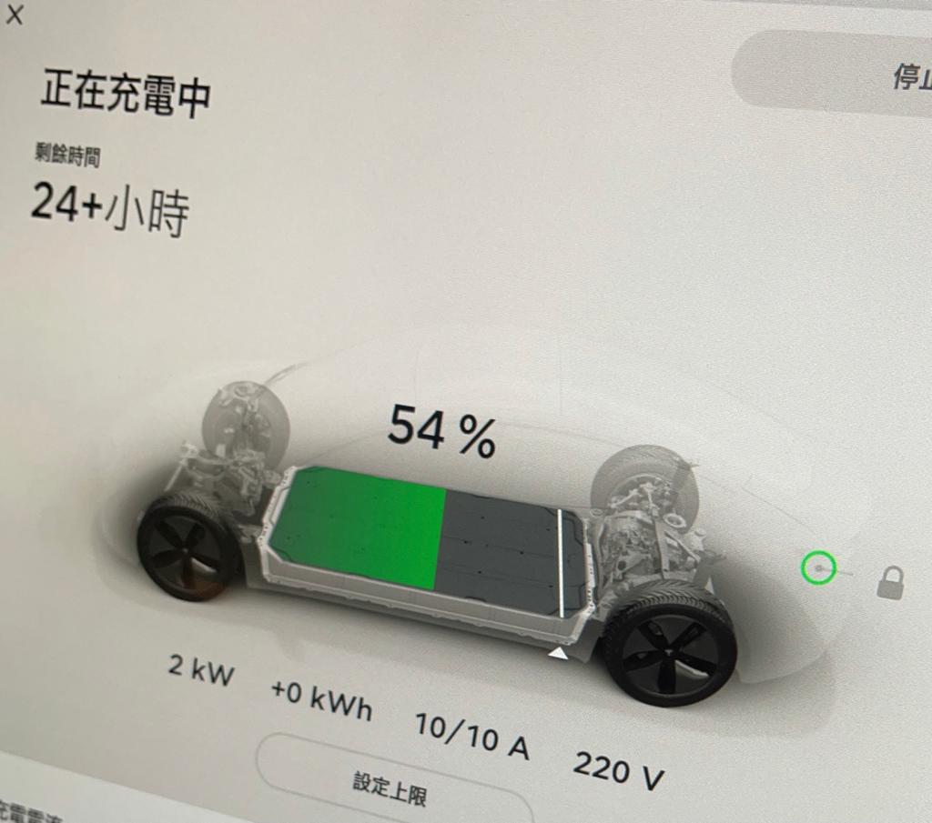

作者: ckmakit    時間: 2021-8-6 08:56
計錯左
14.9 kWh / 100 km = 1 km / 0.149 kWh
13A = 2.86kWh / Hr
2.86 kWh / 0.149 kWh = 19.2 km/Hr ...
gn01119056 發表於 2021-7-27 14:00
理論值同現實有d差距既
圖片附件: test.jpg.JPG (2021-8-6 08:55, 68.03 KB) / 下載次數 40
https://h1.hkepc.com/forum/attachment.php?aid=2276391&k=fb3143a31bd4d1667b1f3ceabc969c85&t=1781541487&sid=NO9pYptgJ
