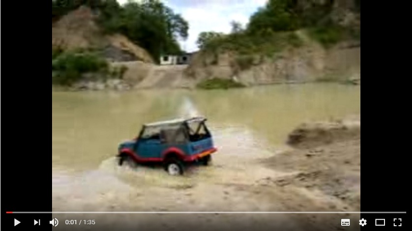

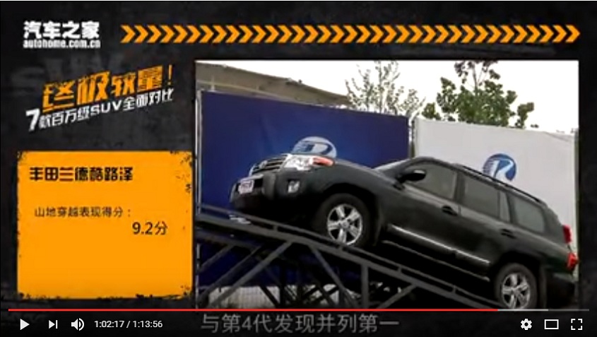

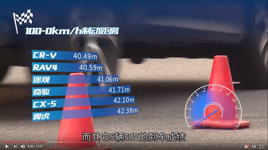

作者: kf    時間: 2016-7-14 20:07
本人在澳洲,最近開始喜歡去野外
好多想去既地方都話要四驅先去到。
上山
https://www.youtube.com/watch?v=HFj4jW2qAAo
落水
https://www.youtube.com/watch?v=yxUwEAMIR0Y
一般無牙老虎
https://www.youtube.com/watch?v=KgSFq_7ESzM
圖片附件: 1959.jpg (2016-7-14 20:06, 126.72 KB) / 下載次數 22
https://h1.hkepc.com/forum/attachment.php?aid=1905702&k=c2182d66dd7262a254a088ff48046695&t=1782314710&sid=4NkwskvPzA
圖片附件: 2000.jpg (2016-7-14 20:06, 65.23 KB) / 下載次數 13
https://h1.hkepc.com/forum/attachment.php?aid=1905703&k=ed41eb0bd9414cdc1d710bfb091d800c&t=1782314710&sid=4NkwskvPzA
圖片附件: 1958.jpg (2016-7-14 20:07, 120.97 KB) / 下載次數 10
https://h1.hkepc.com/forum/attachment.php?aid=1905704&k=6e8245b6cacdc88d4791a4509d96eb8c&t=1782314710&sid=4NkwskvPzA
作者: yjfoeg    時間: 2016-7-14 20:14
本人在澳洲,最近開始喜歡去野外
好多想去既地方都話要四驅先去到。
上山
落水
一般無牙老虎
kf 發表於 2016-7-14 20:07
CRV\RAV4呢類所謂SUV其實冇乜越野能力...

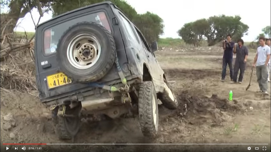

作者: kf    時間: 2016-7-14 20:21
豪華遊
https://www.youtube.com/watch?v=b6xdEdr8gJM
玩野外 激嘅 要昇高車身 換越野呔......
圖片附件: 2017.jpg (2016-7-14 20:19, 106.84 KB) / 下載次數 9
https://h1.hkepc.com/forum/attachment.php?aid=1905708&k=fa1a49dea341d4715888fac86ee1723b&t=1782314710&sid=4NkwskvPzA
