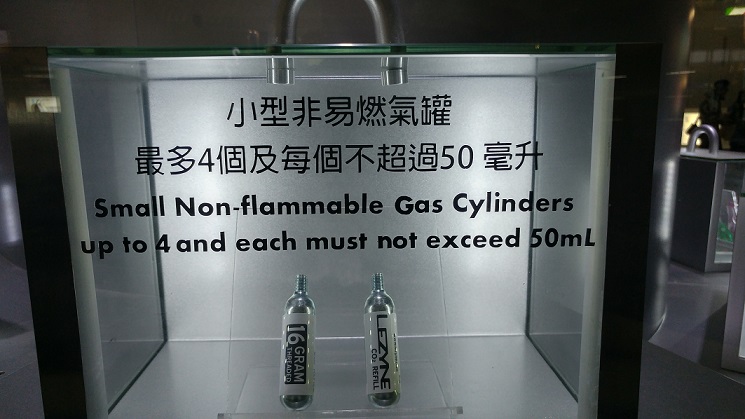

泵我用topeak,  有D泵長過一呎會易打. 當然最好買到co2 會易好多。 可惜你有程內陸,要不然可以香港帶co2 過去。
不過我再多都只係短程經驗如日本而矣。

帶CO2上機? 係偷偷地帶定係真係俾帶? 香港check唔到嗎?

可以香港帶co2 過去??

作者: acog    時間: 2018-2-20 21:32
本帖最後由 acog 於 2018-2-20 21:33 編輯
jda 發表於 2018-2-19 12:18
可以香港帶co2 過去??
nganshiu 發表於 2018-2-19 17:42
合法的, 不過注意size
