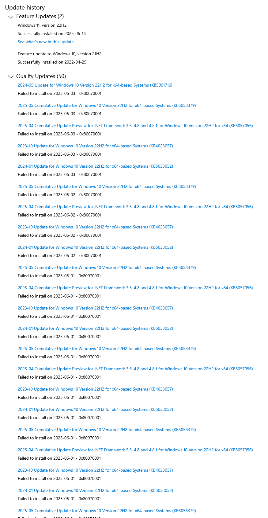

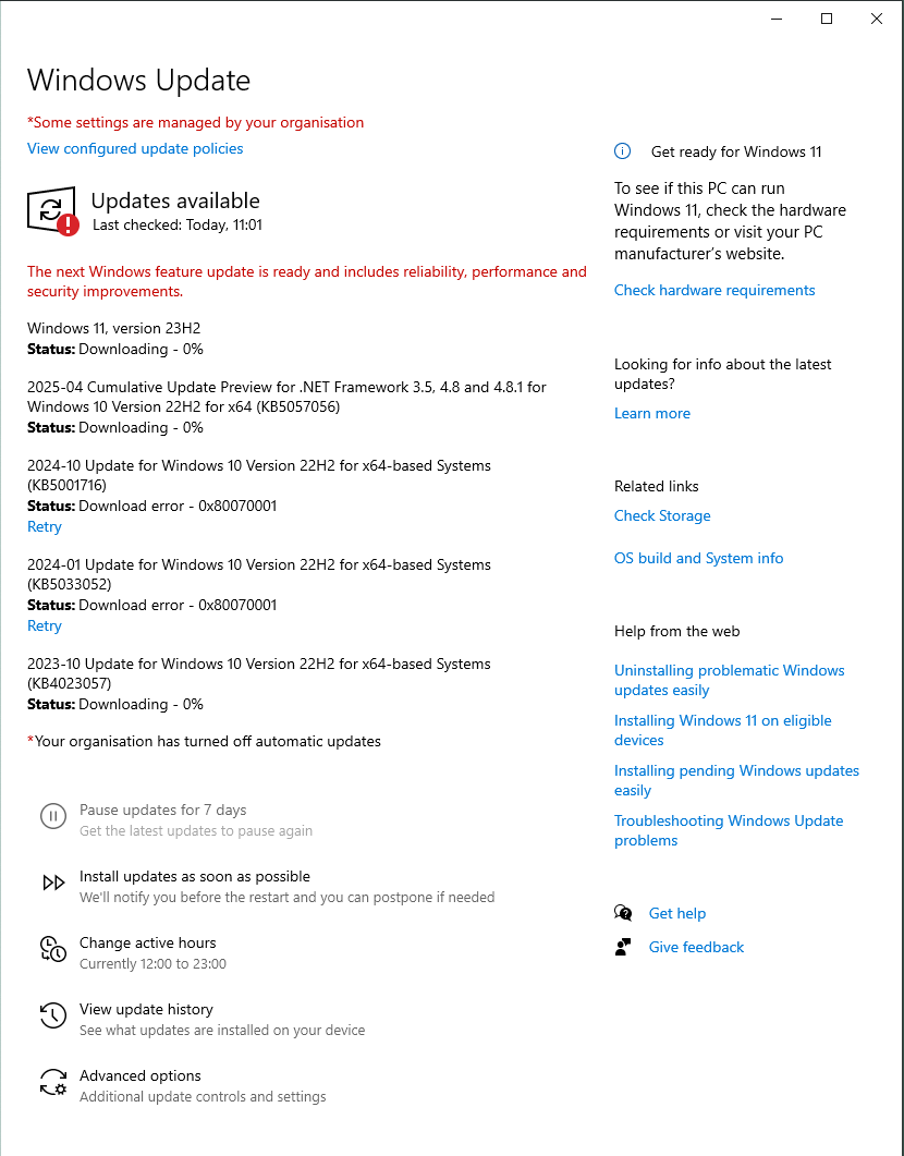

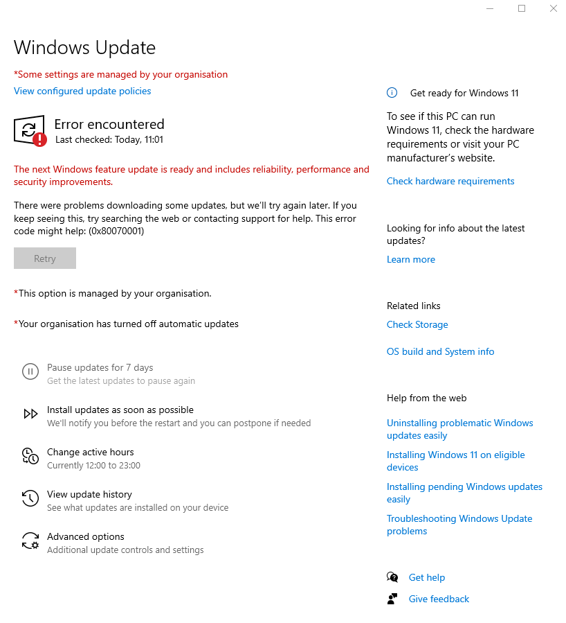

部機是2020年自砌,OS是win 11 pro,之前windows成日remind我upgrade 往win 11,但我當時不想,但因年尾ms不再support win 10, 同時近日發覺部機不能看heic format 的相片, 連mp4也看不到, download converter 及HEVC 視訊延伸模組也出error, 故想upgrade 往win 11。
但當用windows update時出error, 請幫忙, 先謝.
圖片附件: Win Update Problem-1.png (2025-5-24 11:58, 65.1 KB) / 下載次數 37
https://h1.hkepc.com/forum/attachment.php?aid=2479752&k=ecec1bb59a43563a45052999d363a891&t=1781322913&sid=kLoNcwkoar
圖片附件: Win Uodate Problem -2.png (2025-5-24 11:59, 51.7 KB) / 下載次數 32
https://h1.hkepc.com/forum/attachment.php?aid=2479753&k=8ef6904a2c8a24e9f5d3deca7e0d8680&t=1781322913&sid=kLoNcwkoar

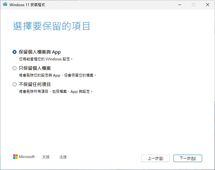

更新: 岩岩試左, 由W10 21H2 offline地行setup方式昇到W11 23H2, 係有保留data選項, 反之用小幫手冇得揀(但唔知會否自動保留DATA)

你只要去官網下載, 拉到最底ISO
https://www.microsoft.com/zh-hk/software-download/windows11
就已經可以好似我咁裝, 我試左大致上保留晒DATA/SOFTWARE

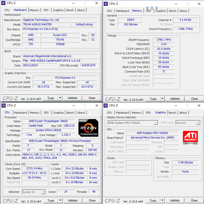

CPU可以支援SSE 4.2嗎?如果不可以便不能安裝24H2,23H2同樣到今年十月過期。
作者: kenn    時間: 2025-6-6 17:11
via HKEPC IR 5.1.14 - Andr ...
daemongmong 發表於 2025-6-4 09:46
什麼是SSE 4.2?  我的CPU是AMD Ryzen Threadripper 3960X 24-core processor.
作者: ssww001    時間: 2025-6-7 16:52
回覆 20# kenn
應該支援,你 download cpu-z check 吓。
作者: kenn    時間: 2025-6-7 20:03
回覆  kenn
ssww001 發表於 2025-6-7 16:52
CPU-Z 測試如下:
圖片附件: CPU-Z-4.png (2025-6-7 20:02, 79.03 KB) / 下載次數 14
https://h1.hkepc.com/forum/attachment.php?aid=2482020&k=83d41bba1e8aa71a4c13763001ca21fb&t=1781322913&sid=kLoNcwkoar

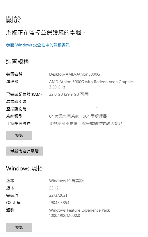

用過Windows 11 Installation Assistant  check ,佢話我部機升唔到,但無講原因,其實係CPU太舊???

用過Windows 11 Installation Assistant  check ,佢話我部機升唔到,但無講原因,其實係CPU太舊??? ...
wydnakcuf 發表於 2025-6-7 22:30
CPU 過舊, 唔係最低要求內

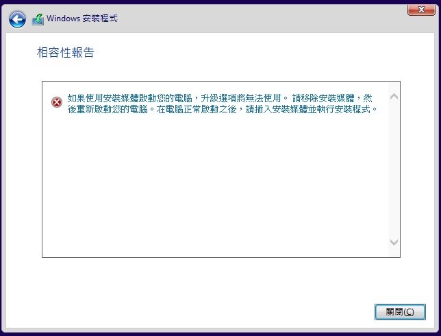

作者: 惡魔城城主    時間: 2025-6-24 16:37
你唔熟就用 Flyby11 幫你搞掂,仲簡單過 9 樓個方法,手指都唔使
justiceice 發表於 8-6-2025 16:07
9/f個方法其實之前試過一樣會...

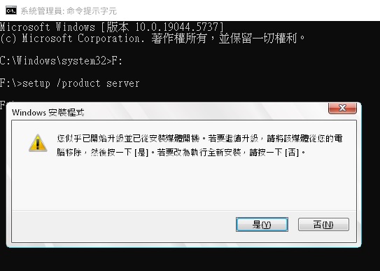

師兄介紹用Flyby11係有唔同....可以用到"/product server", 不過就變左唔比人keep data
唔知係咪本身個w10版本既問題, 如果新裝w10就可以 (不過新裝就不如boot iso裝w11, 洗乜要先裝w10, 問題就係要keep data地上w11)
圖片附件: 10up11.jpg (2025-6-24 16:35, 43.67 KB) / 下載次數 7
https://h1.hkepc.com/forum/attachment.php?aid=2484624&k=18570d1505e6bdb7daf9d5ddf716587f&t=1781322913&sid=kLoNcwkoar
圖片附件: 10up11-2.jpg (2025-6-24 16:35, 55.94 KB) / 下載次數 10
https://h1.hkepc.com/forum/attachment.php?aid=2484625&k=806bdfd9de612d59c65ee4acf8e7c7f3&t=1781322913&sid=kLoNcwkoar

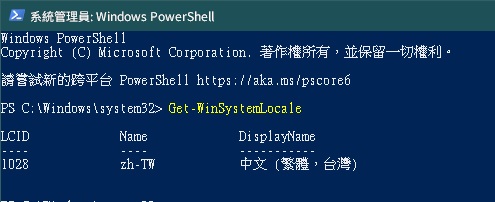

作者: justiceice    時間: 2025-6-25 01:23
9/f個方法其實之前試過一樣會...
師兄介紹用Flyby11係有唔同....可以用到"/product server", 不過就變 ...
惡魔城城主 發表於 2025-6-24 16:37
    https://github.com/builtbybel/Flyby11/discussions/54
冇得留資料 upgrade 係語言錯配問題,繁體中文版嘅話,唔知 Microsoft 幾時放棄咗 zh-HK 全部改用 zh-TW,試吓夾硬改 registry 令 setup 以為你依家嘅繁體中文版係 zh-TW
作者: 惡魔城城主    時間: 2025-6-25 11:24
本帖最後由 惡魔城城主 於 2025-7-17 18:59 編輯

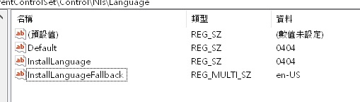

冇得留資料 upgrade 係語言錯配問題,繁體中文版嘅話,唔知 Microsoft 幾時放棄咗 zh-HK 全部改用 ...
justiceice 發表於 25-6-2025 01:23
你咁講又好似係, 所以依家新裝10昇上去反而冇問題, 就係因個個LANG版本
好似.....就係由"果陣"開始冇左
不過我原來已經係zh-TW
圖片附件: zh-TW.jpg (2025-7-17 18:59, 36.89 KB) / 下載次數 6
https://h1.hkepc.com/forum/attachment.php?aid=2488045&k=332d1bbb3ee14615fec5072001070699&t=1781322913&sid=kLoNcwkoar

作者: aarv    時間: 2025-7-18 02:50
本帖最後由 aarv 於 2025-7-18 03:12 編輯
好似.....就係由"果陣"開始冇左
惡魔城城主 發表於 2025-6-25 11:24
呢個好似係純粹show你個控制台地區setting,唔係安裝時語言,真正睇安裝語言應該呢度
HKEY_LOCAL_MACHINE\SYSTEM\CurrentControlSet\Control\Nls\Language
睇InstallLanguage係咩數值,0404=zh-TW,0C04=zh-HK,什至如果係廠機分分鐘係0409 en-US另外再裝語言包
我自己用開鬼佬論壇既Win 11 Boot And Upgrade FiX KiT,呢個應該無論新裝定upgrade都bypass哂
https://forums.mydigitallife.net ... 6-0-released.83724/
(要申請ac)

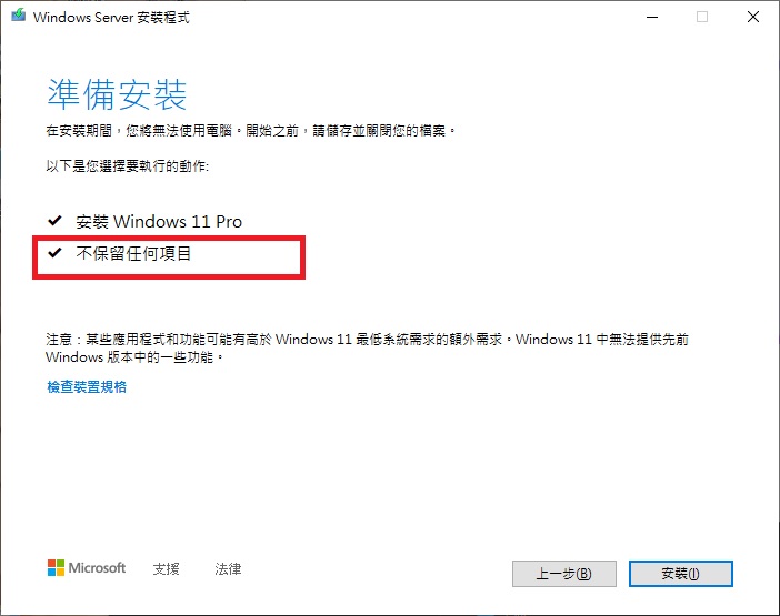

我睇吓師兄講個網先... 唔該晒你
我試左FiX_KiT_v6.0會有另一個不同的提示
圖片附件: en-us.jpg (2025-7-18 13:36, 19.51 KB) / 下載次數 16

惡魔城城主 發表於 2025-7-18 13:37
照計用預設AIO 1 : UFWS + setup.cfg patch左之後直接開setup.exe已經係server,唔需要再加/product server了
同埋感覺上你個Win10好似係行緊WinPE咁,呢個Win7介面係boot入WinRE/PE先會有
