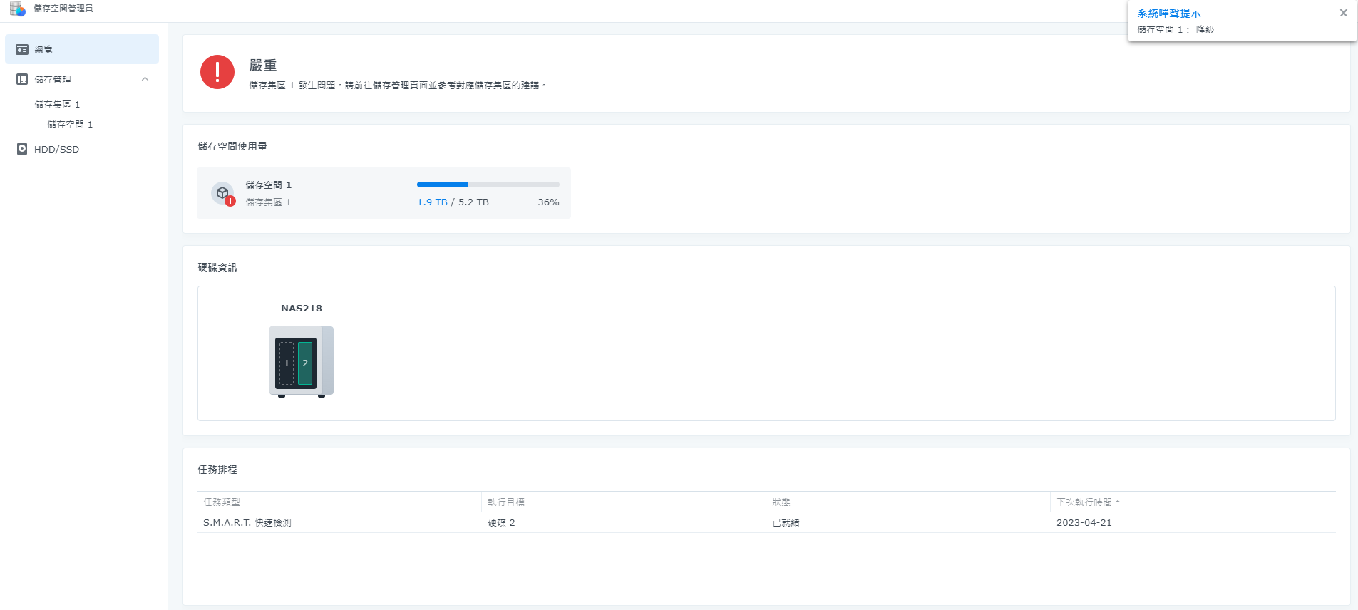

作者: cool6073    時間: 2023-3-23 22:57
搬完屋之後部DS218+ DISK 1 個位認唔到隻6TB HDD
將隻6TB HDD用DOCK 插入電腦又見得到
唔知係咪隻NAS 出左事
圖片附件: 2023-03-23_22-50-38.png (2023-3-23 22:54, 54.13 KB) / 下載次數 127
