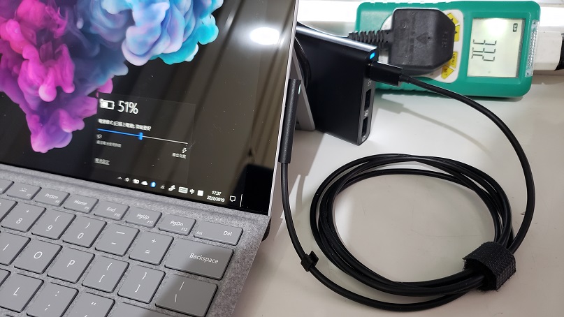

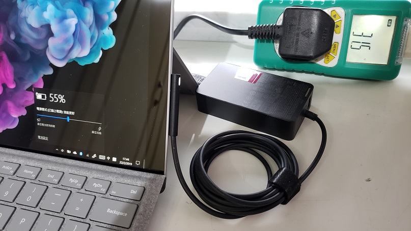

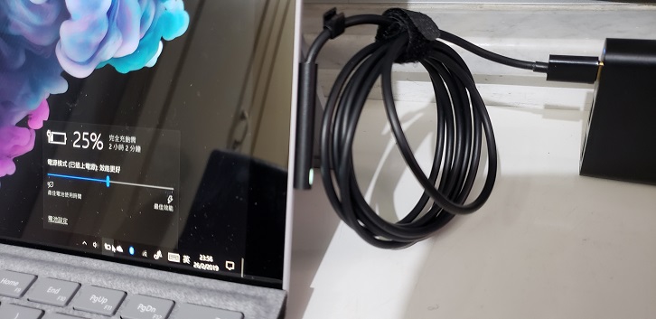

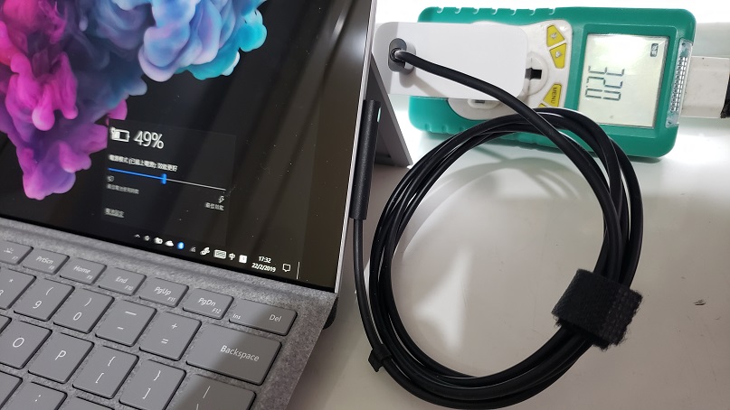

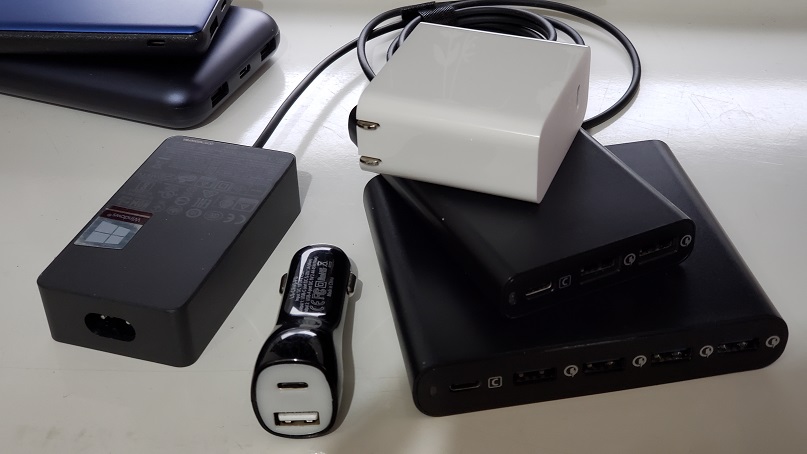

MS Surface Pro 6 原裝 44W牛其實都唔算大, 但無 Type-C 硬係爭緊啲
雖然電力一般實夠用1日, 但身痕淘咗條 Type-C PD 充電線統一下
暫時屋企既 PD 電源全部都充到, 無 Type-C 電錶, 用他錶度空載電壓 15.3V ~ 15.5V
越來越多 Type-C PD 玩具, 考慮緊係唔係要買埋 ProMini Qs105 PD
圖片附件: [Type-C 全家福] All.jpg (2019-2-22 18:07, 84.32 KB) / 下載次數 201

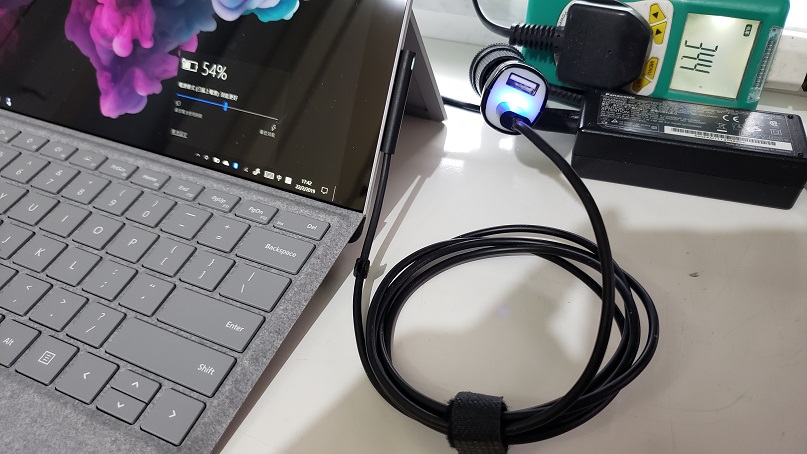

https://h1.hkepc.com/forum/attachment.php?aid=2111345&k=a926756a7f8fde14d72e275c344868c4&t=1782452857&sid=u4WNaW2B4r
圖片附件: [PD 45W 車充] Car.jpg (2019-2-22 18:07, 133.53 KB) / 下載次數 184
https://h1.hkepc.com/forum/attachment.php?aid=2111346&k=016058076624820619421dc524050e90&t=1782452857&sid=u4WNaW2B4r

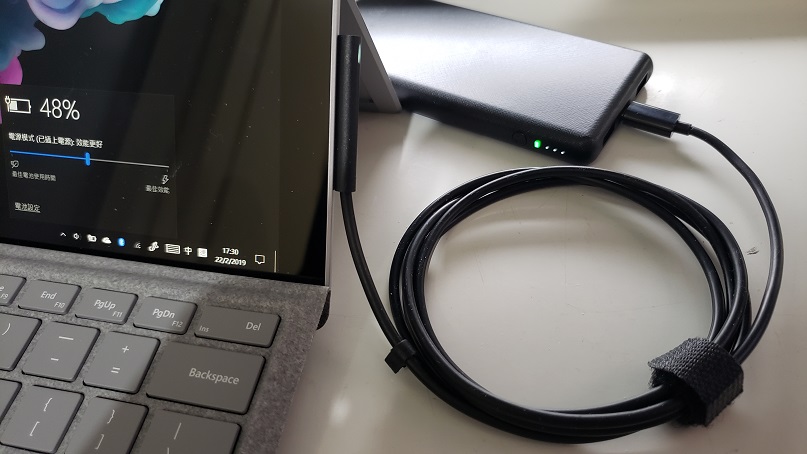

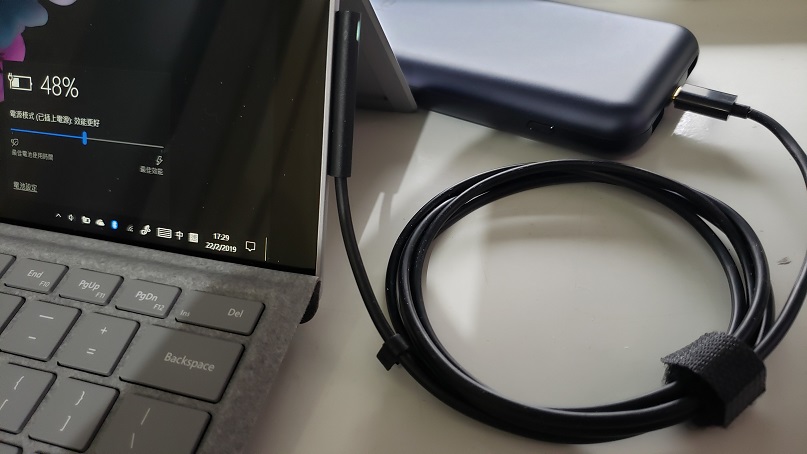

全漢 Q1012PD 30Wh 熄 mon 充 SP6 測試, 每30min開機 check 電量
0:00 - 5%
0:30 - 30%
1:00 - 54%
1:13 - 63% 尿袋乾塘
Q1012PD 尿袋容量標 30Wh, PD 20V 1.5A (Max 30W)
SP6 電池容量 45W X (63% - 5%) = 26.1Wh 充入容量
充電率 26.1Wh / 1:13 = 21.6W
21.6W / 30W = 72% 放電功率
26.1Wh / 30Wh = 87% 容量轉換率
可以 1.2hr 充到 6成電, 慢過火牛少少, 不過都幾 OK
遲D試埋隻 ZMI 10

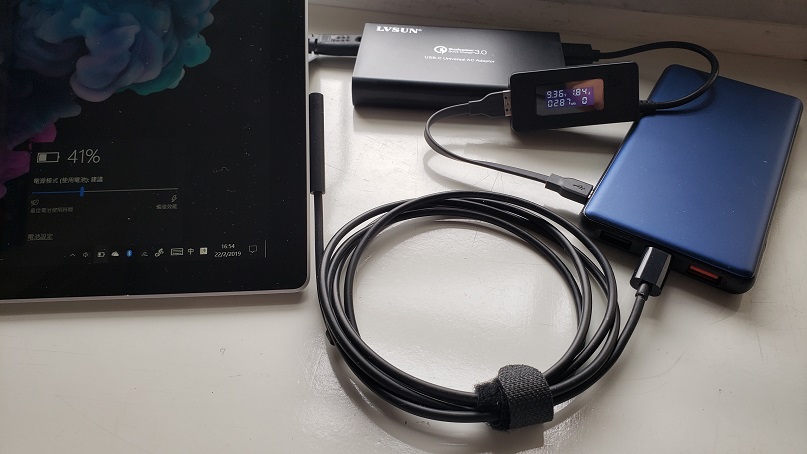

作者: Hippo    時間: 2019-2-24 17:11

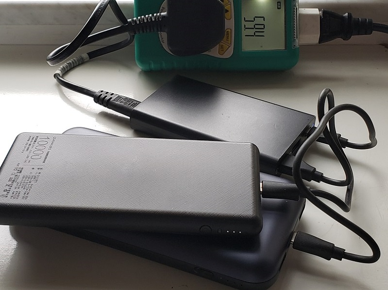

題外話, 我隻全漢 Q1012PD 挑牛, 幾隻 PD 快充火牛都同佢有兼容問題
MAGIC PRO MINI / LVSUN U3PD, U5PD, 45W PD 車充都充唔到呢隻尿袋
唯一一隻小米45W 火牛先可以用到 PD 快充
已經試過晒同一隻牛, 同一條線去充 ZMI 10 及其他 PD devices 是 OK 的

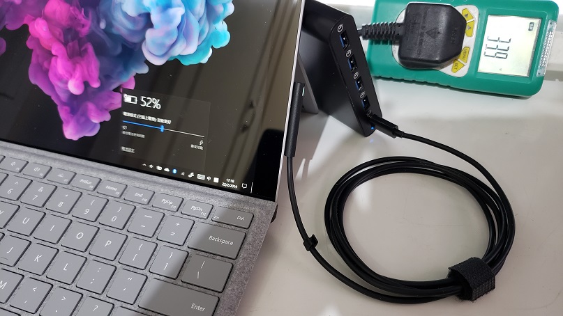

作者: Hippo    時間: 2019-3-1 13:44
本帖最後由 Hippo 於 2019-3-1 13:52 編輯
ZMI 10 尿袋容量標 72Wh, PD 5V-20V (Max 40W) 奇怪慢過 Q1012PD 30W 尿袋
SP6 電池容量 45Wh X (100% - 4%) = 43.2Wh 充入容量
0:00 - 4%
0:30 - 26%
1:00 - 48%
1:30 - 71%
2:00 - 91%
2:10 - 94%
2:20 - 96%
2:30 - 98%
2:41 - 100%
充電率 43.2Wh / 2:41 = 16.1W (平均)
充電率 19.8W (4% - 48%)
充電率 19.35W (48% - 91%)
充電率 5.9W (91% - 100%)
可以 2:41hr 充滿 SP6, 隻 ZMI 10 仲剩1格電
