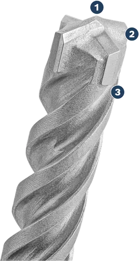

作者: Bluth_Lai    時間: 2026-1-24 13:49
我用嘅2把鑽頭
2把鑽頭都比我鑽到出煙,請問仲用唔用得?
另下圖呢把電鑽鑽石屎牆得唔得?見佢比較細把 ...
eboy 發表於 2026-1-11 13:32
    個人覺得係鑽咀問題,正常鑽咀就算燒都唔會成個頭唔見咗(圖左),樓主可以試下Bosch 四坑油壓鑽嘴,樓下五金鋪廿零蚊有一支。得力只有文具做得好,五金出名唔好用
Bosch 四坑油壓鑽嘴
https://www.bosch-pt.com.hk/hk/z ... bit-3077736-ocs-ac/
https://mall.builderhood.com/bos ... vO9DUaun1L13AUgmIVc
