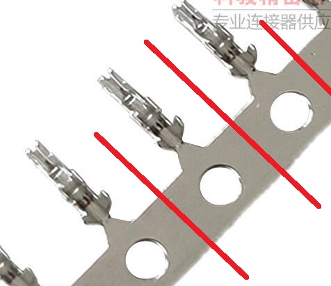

[attach]2452440[/attach]
夾針最理想是左半夾3/4位,右半夾1/2位
短針用厚鉗,小心不要左半夾到彈簧,或右半又夾多/夾少了
我用那把只夾短/細針的,薄很多,夾短針會方便些:
[attach]2452439[/attach]
[attach]2452438[/attach]
作者: Ian_Seabourne    時間: 2024-11-19 00:02
這種原裝一排的,很多時要先把針剪/屈斷掉才夾。
否則鉗邊貼住圖中右邊 T 排的邊緣,鉗已經厚到夾到彈簧處。
但剪掉才夾,隻手拿鉗拿線,又很難穩定住支針...
(表達得唔多好,希望樓主明我講乜)
作者: jerrychan0610    時間: 2024-11-19 08:54
否則鉗邊貼住圖中右邊 T 排的邊緣,鉗已經厚到夾到彈簧 ...
Ian_Seabourne 發表於 2024-11-19 00:02
我試過在不同買家買到的端子, 那個連接端子的深度係有固定. 邊緣剛好碰到鉗的邊緣係剛剛好夾到端子, 唔多唔少.  如果你連邊緣都來到就係你放得太深.
