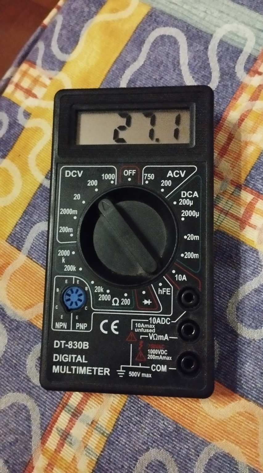

作者: C_Law    時間: 2024-9-12 00:09
本帖最後由 C_Law 於 2024-9-12 00:55 編輯
完全明,只係點接法先會接到出AC 咁奇?
充頭正常,其他線也正常,只是任何充電頭配這線也出AC
正如 ...
platinum 發表於 2024/9/11 16:55
其實 Switch mode power supply 的 O/P 或多或小有 AC。
如果專登  Set  個錶去度 AC 電壓的位置(or Auto 的錶太傻) ,度 SMPS 的 O/P 都有機會度到 AC 電壓。
如果條線/插座/插頭,是但一個位置 Bad contact,DC 電壓就過不到,不過,Bad contact 位置其實可視作一個 Capacitor,AC 係可以通過的(我個年代讀 A'Level  Physics 要學計 Capacitor/Inductor 的Reactance),如果個錶的 I/P impedance 夠大,度到 AC 電壓都不出奇。
當然,如果隻牛壞,亦有機會出異常地大的 AC 電壓。
重有,壞他錶都可以出垃圾讀數,這個我放係舊 Post 的圖,無插線都可以度到廿幾 V DC!
