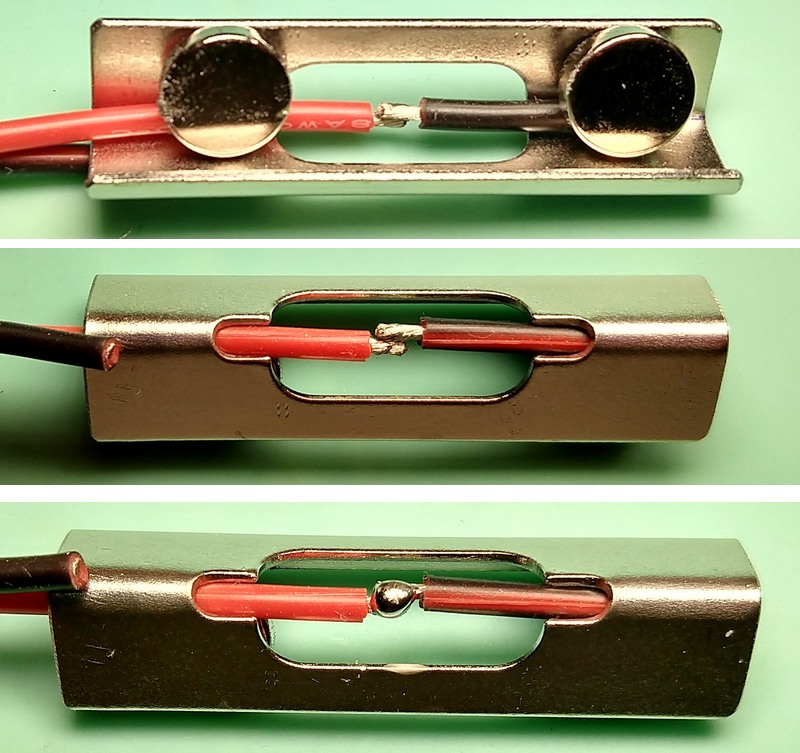

一直都係間唔中至要接駁兩線一次, 故沒在意要用夾持的工具
一次逛開某寶見原來有"焊接夹夹持钳"的:
再搜尋吓都有各樣製品的:
https://www.google.com.hk/search ... client=gws-wiz-serp
但始終應用不多而又想要小巧些, 故簡單想一想還是diy件簡陋點的吧
備料只用條閑置的電腦插槽鐵片及兩粒磁石
製作純粹將條鐵片裁短後掘成90度即可
[attach]2425571[/attach]
焊接兩線時只需用磁石壓著條線即可進行焊接:
[attach]2425572[/attach]
那以後再也不用擔心手持焊完離手的殺那擺動(易使錫凝結時不太結實的情況了)

作者: hon829    時間: 2024-6-3 09:46
本帖最後由 hon829 於 2024-6-3 09:50 編輯
當然可用夾來操作會較快速   此夾具最大優勢係使電線自動直線對齊及便攜小巧

作者: Ian_Seabourne    時間: 2024-6-3 12:05
請問樓主點屈90度架?又無揼過痕跡... 又直又準...
我屈就會用台虎鉗夾住,再用鎚揼佢。
作者: hon829    時間: 2024-6-3 12:47
我屈就會用台虎鉗夾住,再用鎚揼佢。 ...
Ian_Seabourne 發表於 2024-6-3 12:05
都係用2寸的夾枱虎鉗, 但隔著木方錘佢掘直

作者: Cheerman    時間: 2024-6-3 14:13
本帖最後由 Cheerman 於 2024-6-3 14:15 編輯
一次逛開某寶見原來有"焊接夹夹持钳"的: ...
hon829 發表於 2024-6-3 00:37
師兄,
成品修邊又直 好完美 (不割手),
請問是如何處理呢?
作者: hon829    時間: 2024-6-3 14:40
師兄,
成品修邊又直 好完美 (不割手),
請問是如何處理呢?
Cheerman 發表於 2024-6-3 14:13
簡單的銼幾吓便可
