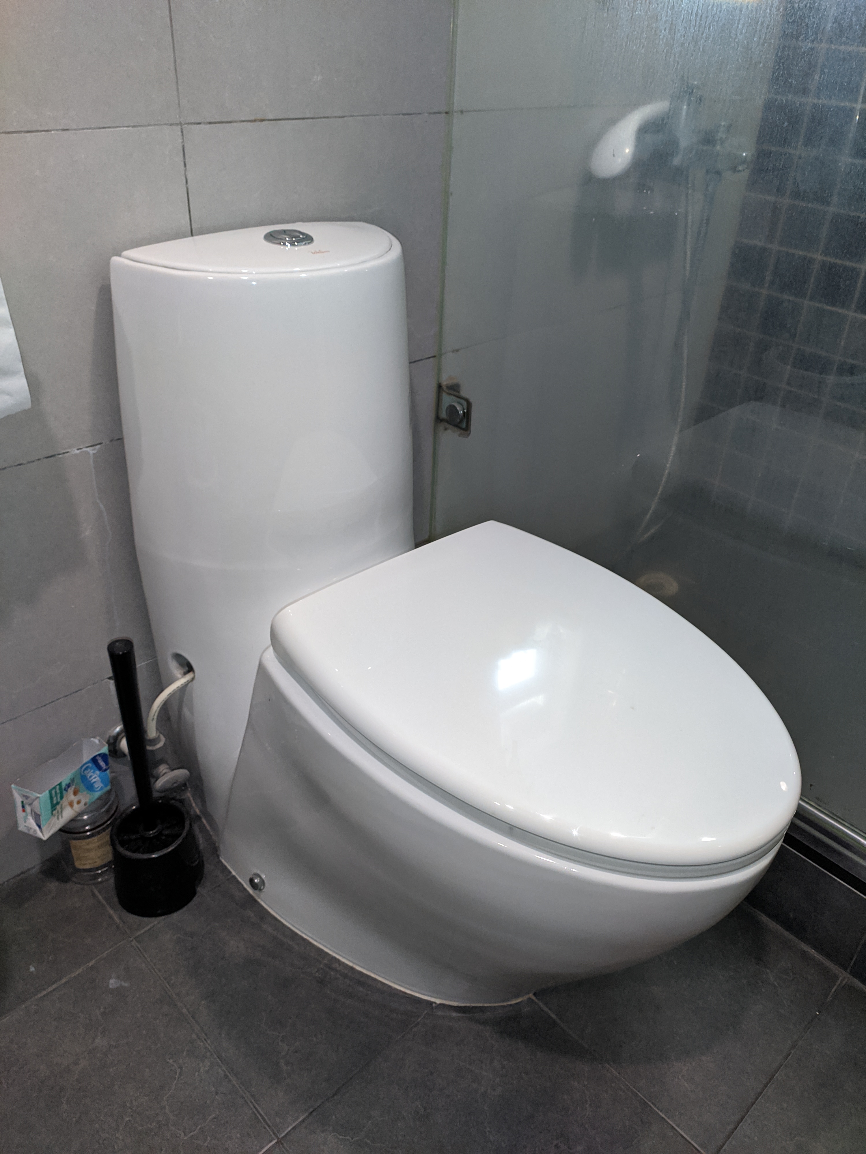

作者: alexn    時間: 2021-9-3 11:24
我個座廁係咁嘅樣。
而家最麻煩係要移出嚟攪,
驚移開個位空間好窄,
吾夠位做嘢。。。
另外,想問下如果只係換波曲,
條風琴管係咪吾洗拆?
作者: alexn    時間: 2021-9-3 11:25

作者: naomi    時間: 2021-9-3 11:34
本帖最後由 naomi 於 2021-9-3 11:39 編輯
我個座廁係咁嘅樣。
而家最麻煩係要移出嚟攪,
驚移開個位空間好窄,
吾夠位做嘢。。。
另外,想問下如果只 ...
alexn 發表於 2021-9-3 11:24
如果一早知你係呢款厠
建議你畀人搞
同埋一千蚊都冇收貴你
(如果真係收你1000蚊 可能收平咗你添)
你最好畀相佢再問清楚

作者: btchanchan    時間: 2021-9-3 11:57
我個座廁係咁嘅樣。
而家最麻煩係要移出嚟攪,
驚移開個位空間好窄,
吾夠位做嘢。。。
另外,想問下如果只 ...
我早在 24# 樓答左你啦
一體式座廁係整個座廁都貼晒牆架
究竟我既建議 :
1. 你先檢查波曲藍色蓋裡面塊止水拍, 如果有爛就換左佢
2. 買番一個 Walrus 同樣波曲, 只換水相裡面部份
你有冇做過 ?
似乎由開始都而家, 你都只係想換福馬波曲
當然係冇問題, 如果你識換就 $92 買一隻福馬波曲 400UK DIY 搞掂
唔識就搵師傅比 $1000 啦

作者: alexn    時間: 2021-9-3 12:35
我早在 24# 樓答左你啦
btchanchan 發表於 2021-9-3 11:57
首先, 好多謝你嘅意見!
我早在 24# 樓答左你啦
一體式座廁係整個座廁都貼晒牆架
我日日用, 當然知個座廁貼晒牆 ...
你有冇做過 ?
1. 有睇, 吾見有爛
2. 我前面有講, 我果個係一件頭, 就咁拆吾到水箱裡面部份
我係一直比較緊同款, WDI 同 福馬,
最後我想換福馬係因為想第日方便換, 吾洗拆個座廁

作者: btchanchan    時間: 2021-9-3 12:48
首先, 好多謝你嘅意見!
我早在 24# 樓答左你啦
一體式座廁係整個座廁都貼晒牆架
我日日用, 當然 ...
alexn 發表於 2021-9-3 12:35
純睇圖, 似乎紅圈部份係可以拆得開
[attach]2281110[/attach]

作者: alexn    時間: 2021-9-3 13:17
本帖最後由 alexn 於 2021-9-3 13:28 編輯
純睇圖, 似乎紅圈部份係可以拆得開
btchanchan 發表於 2021-9-3 12:48
我果個係有D吾同, 吾係兩件頭, 吾可以分開 ~
