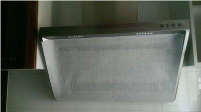

D油比隔減棉隔晒
努爾哈赤 發表於 2020-8-7 07:29 PM
師兄, 麻煩你分享你用乜嘢棉同响邊度買, thanks.
作者: 努爾哈赤    時間: 2020-8-7 19:42
作者: 努爾哈赤    時間: 2020-8-7 19:44
作者: andy323    時間: 2020-8-7 19:45
網上圖片
努爾哈赤 發表於 2020-8-7 07:44 PM
Thx 師兄。
作者: jpli    時間: 2020-8-7 20:02
我都係用隔油棉,原裝支架唔夠密封,無用,diy改用其他支架

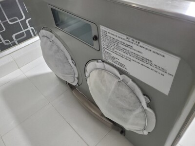

師兄, 我都係用太平洋, 請問點可以將格油棉固定响網入面, 而唔會抽入風扇葉?

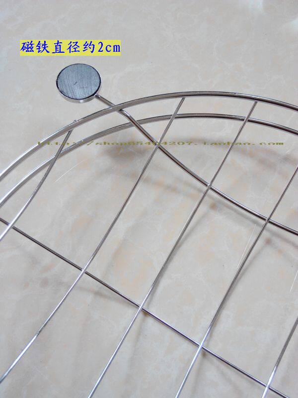

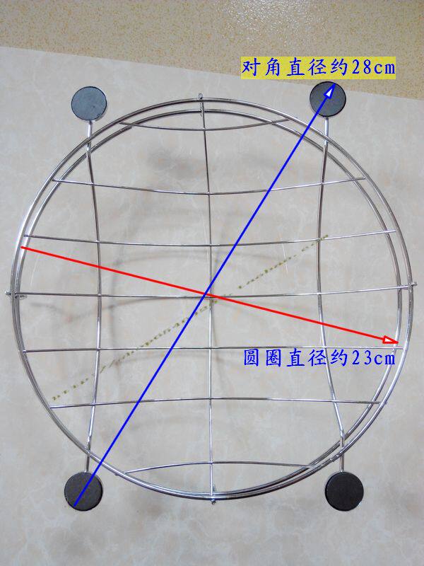

去淘寶搵下 抽油煙機油煙過濾棉過濾器磁鐵油煙過濾網罩網架鐵
再搜尋 抽油煙機油煙過濾棉 成卷買都有
大包圍 長方形 全包都有    长方形过滤棉尺寸约45*90cm

作者: 別問我是誰    時間: 2020-8-8 14:47
本帖最後由 別問我是誰 於 2020-8-8 14:48 編輯
[過濾棉]我的機身係不銹鋼唔吸磁
chimp 發表於 2020-8-8 14:32
你用磁石試過
在超市小家電區總會看到一些顧客在買不鏽鋼廚具時,拿着磁鐵在不鏽鋼器皿上吸來吸去。
問他,為什麼要用磁鐵吸。
他說,磁鐵吸上的就是不銹鐵,吸不上的是不鏽鋼,好不鏽鋼都沒磁。其實這是不準確的。
原文網址:https://kknews.cc/home/v9p4rgy.html
作者: chimp    時間: 2020-8-8 14:47
作者: 別問我是誰    時間: 2020-8-8 14:51
本帖最後由 別問我是誰 於 2020-8-8 14:53 編輯
yes.   上一部得
chimp 發表於 2020-8-8 14:47
最底個罩 都唔及磁
都唔吸的話 兩個罩夾住佢

作者: andy323    時間: 2020-8-10 10:54
去淘寶搵下 抽油煙機油煙過濾棉過濾器磁鐵油煙過濾網...
別問我是誰 發表於 2020-8-8 02:05 PM
琴日响"通寶行"買咗一 set, 支架連十塊海綿, 港幣 40 蚊, 同逃寶差唔多, 再次多謝 C-Hing 幫忙.
