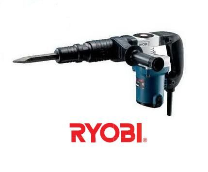

作者: 別問我是誰    時間: 2017-9-8 22:05
本帖最後由 別問我是誰 於 2017-9-8 22:52 編輯
1. 部機咩價錢?
2.兩種石同一部機Cut晒?
beachhk 發表於 2017-9-8 21:55
我第一次答你 已經講過 但基本上你自己多數做唔到
雲石介機貴就唔係貴 但算係好危險既工具 僅次於磨機
多數人會用磨機 換隻介石碟去用 未用過算係十分危險
總之係石就 CUT 到 甚至唔落水乾介都得 不過就塵土飛揚
乾介塵土飛揚 濕介就泥水彈到周圍都係

作者: 別問我是誰    時間: 2017-9-8 22:32
可能切翻幾個月換翻十幾個頭都得既
DGCNYO 發表於 2017-9-8 22:19
結果部機 操勞過度 即時死亡
