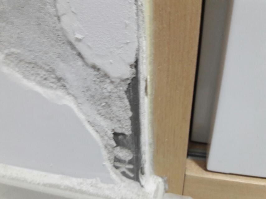

小妹朋友房出現牆身剝落,
房牆個位應該係貼住廁所洗手盤個邊,但以目測洗手盤唔覺有滲水問題,亦無水喉入個邊牆
牆身情況
[attach]2002933[/attach]
圖側
[attach]2002934[/attach]
有乜原因引起??
冷氣機係對住個入牆木櫃及呢幅牆,正正冷氣出風位係對住木櫃,上網睇話可能潮濕,但點解只有下面出事??
[attach]2002935[/attach]

多數是潮濕 後面成日濕 水氣入咗牆 果幅應該是輕石屎或磚牆

作者: suiyan    時間: 2017-8-7 22:16
本帖最後由 suiyan 於 2017-8-7 22:22 編輯
有裂紋滲水, 似滲水
果面牆連住門的門較.
個門開關得多. 令牆震裂
水向下流. 所以最下方右下角積水最多. 所以d牆粉滲漲首先剝落

作者: 別問我是誰    時間: 2017-8-7 22:21
本帖最後由 別問我是誰 於 2017-8-7 22:23 編輯
再睇以下圖 右下角崩咗 你叫朋友望入去 睇下係咪輕石屎牆
刮開啲油/灰 應可睇到係咪入面裂
因為輕石屎牆係好易裂 我公屋浴缸背面幅牆都裂左兩處 由房署嚟整

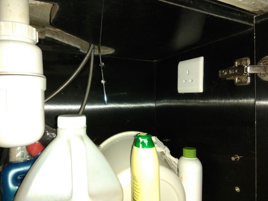

作者: simontang    時間: 2017-8-7 22:36
本帖最後由 simontang 於 2017-8-7 22:46 編輯
依~~我間屋同你有九成像, 99%肯定洗手盤去水位接縫位做得不好有滲漏....結果牆身剝落.
[attach]2002946[/attach]
結果要鑿開找漏水位用鋼膠補.

如果樓主幅圖啲水喉 唔係暗喉 係明喉呢

作者: ming2002    時間: 2017-8-8 17:24
重点查下水喉(來水及去水) 個人覺得門框脚位置有爛或近洗手盆個邊封口線有位入水 上次要叫師博換門框做防水先得

作者: chi333    時間: 2017-8-8 21:01
本帖最後由 chi333 於 2017-8-8 21:59 編輯
洗手盤原裝個櫃已經係咁....睇唔到牆身,有插位個邊背後就係房牆身
開過水,d去水喉無漏,
牆身冷熱出水位都無漏,而且位置係白色去水喉另一邊,所以亦唔係有問題牆身
房內入牆櫃邊無濕,用手點過剝落位唔覺濕
估計因為冷氣引致機會大左d

chi333 發表於 2017-8-8 21:01
睇落唔似滲水,有滲水通常滋生細細隻昆虫或發霉,你幅相咁乾淨...

作者: 別問我是誰    時間: 2017-8-10 12:06
本帖最後由 別問我是誰 於 2017-8-10 15:26 編輯
開過水,d去水喉無漏,
牆身冷熱出水 ...
其實以下呢幅圖 你有影等於無影 都睇唔到入水去水喉係咪入牆等資料
入牆既話 有可能有些小滲漏都唔定 有櫃遮住 跟本無得睇
但我估 都如 21# 所講 未必會有滲漏
既然買哂野 就整咗先 遲啲再有問題再跟進過
