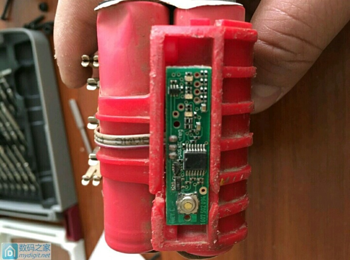

作者: pooh24680    時間: 2017-7-20 00:17
我有兩粒,
3a,乜都睇唔倒
[attach]1998222[/attach]
[attachimg]1998223[/
4a, 正好多,LG
[attach]1998224[/attach]
[attach]1998225[/attach]

我有兩粒,
3a,乜都睇唔倒
via HKEPC Ionic Reader v1.7.0 - iPhone
pooh24680 發表於 2017-7-20 00:17
原廠電有沒有保護circuit呢?
果然是老簡,一點保護電路都無,同正品差太遠。
作者: pooh24680    時間: 2017-7-20 12:20
原廠電有沒有保護circuit呢?
madox 發表於 2017-7-20 11:18
呢兩粒唔係原廠,淘寶百零人仔一粒
有溫度感應,有冇過載/短路保護就唔知
用左都有一年,只係輕用量,冇問題出現過

作者: pooh24680    時間: 2017-7-20 12:25
kevinckcheung 發表於 2017-7-20 12:18
呢個一定,原廠4C急差都唔熱
淘寶1/3,睇錢份上,小心啲用 囉
作者: kevinckcheung    時間: 2017-7-20 12:29
呢個一定,原廠4C急差都唔熱
淘寶1/3,睇錢份上,小心啲用 囉
via HKEPC Ioni ...
pooh24680 發表於 2017-7-20 12:25
我用 8A 差 6.3A電... 用老簡死定。
作者: pooh24680    時間: 2017-7-20 12:32
kevinckcheung 發表於 2017-7-20 12:29
6.3  唔係用18650,成 十幾C放電,老簡應該未做到(夠平),6.0一早有,300人仔

作者: madox    時間: 2017-7-20 14:03
呢兩粒唔係原廠,淘寶百零人仔一粒
有溫度感應,有冇過載/短路保護就唔知
用左都有一年,只係輕用 ...
pooh24680 發表於 2017-7-20 12:20
都ok wor

之前都講過,睇呢幅圖,電池入塊PCB望落好似好Pro吓,呃到吓人,令人以為係咩所謂 "保護板",睇真似係將舊版電池裏面原本係兩塊嘅PCB(接口板 + 電量顯示板主要零件)合而為一而已,稍稍有些少電子基礎,睇吓零件型號對比吓亦可了解,假如6.0Ah及6.3Ah電池裏面果塊PCB同呢張圖相同,咁就恭喜晒,根本就係一塊 "冇保護" 嘅 "保護板"。要拗嘅話,粒fuse都可以算係 "保護"。
[attach]1999656[/attach]

幅圖我轉載嘅,我梗係知道旁邊有塊板,呢塊係 "非6.0Ah 6.3Ah電池" 嘅電量顯示板。
電池入面就係接口板 + 顯示板,冇任何 "保護板"。你想表達乜嘢?
[attach]1999682[/attach][attach]1999683[/attach][attach]1999684[/attach][attach]1999685[/attach]
你話6.0 6.3電有 "保護板",咁你睇吓佢旁邊嘅電量顯示位置,有冇一塊相同設計及零件一樣嘅顯示板?
最理想當然係俾張相參考吓啦,正所謂有圖有真相!
[attach]1999686[/attach]
