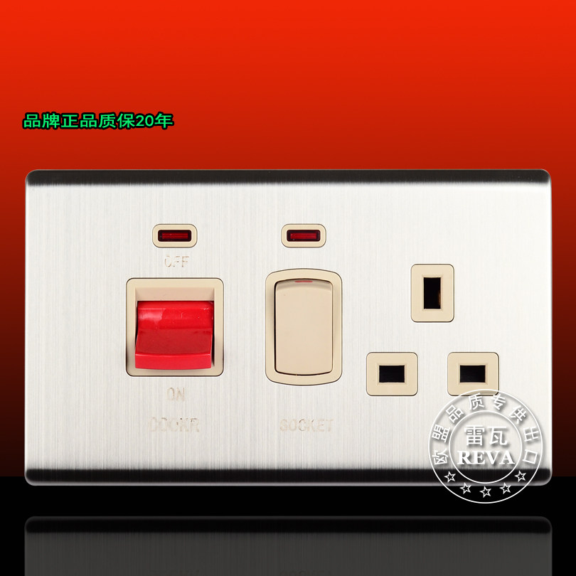

作者: avdaemon    時間: 2017-3-12 18:06     標題: 呢種曲架掣啱香港電例嗎
曲架掣 + 13A Socket
作者: dcc2000    時間: 2017-3-12 18:19
個cooker制幾多A?
For 13A蘇底條氣嘅MCB,好似max 32A (要合資格人仕解説喇)

無話唔啱例嘅
入面啲線應該曲架還曲架 插蘇還插蘇
你捃到個咁嘅掣面玩
師傅咪同你唔分兩隻單箱用埋一隻孖箱唻做啫

作者: pcm10241024    時間: 2017-3-12 20:26
45A250V
作者: avdaemon    時間: 2017-3-12 21:02
幾可怕,全部開關都係雙極,好安全,UK果然唔同啲

作者: dcc2000    時間: 2017-3-13 00:39
無話唔啱例嘅
入面啲線應該曲架還曲架 插蘇還插蘇
你捃到個咁嘅掣面玩
kanduki 發表於 2017-3-12 18:43
英國生產,與香港規格符合
再睇牆蘇底資料
完全無問題
hongkongfun 發表於 2017-3-12 18:49
睇背面,唔似分兩組獨立氣入,即係除咗線要用粗d之外,MCB亦要大d電流,仲要經埋水氣制。
作者: hongkongfun    時間: 2017-3-13 03:46
睇背面,唔似分兩組獨立氣入,即係除咗線要用粗d之外,MCB亦要大d電流,仲要經埋水氣制。 ...
dcc2000 發表於 2017-3-13 00:39
線路圖
[attach]1966609[/attach]

作者: kanduki    時間: 2017-3-13 21:19
我估唔到居然入同一條氣
上網稍為搜尋下
隻咁嘅掣通常用向廚房
曲掣果邊用唻開電爐 插蘇果邊就俾啲座檯嘅電煲之類
電箱大慨用條40A水氣出組6mm線淨俾呢隻掣面用...

本帖最後由 Offer 於 2017-3-17 13:34 編輯
根据EMSD的COP,守则6内说明及图6内的几種線路安排,呢个13A插座連曲架掣一体式而冇熔断器或断路器,应气該用吾到在香港,不过可以先問清楚EMSD先
[attach]1967671[/attach]

作者: dcc2000    時間: 2017-3-17 20:37
本帖最後由 dcc2000 於 2017-3-17 20:38 編輯
Offer 發表於 2017-3-17 13:31
用喺香港,應該冇問題,祗要經過水氣制,MCB同線夠粗(能過45A,行radius),
