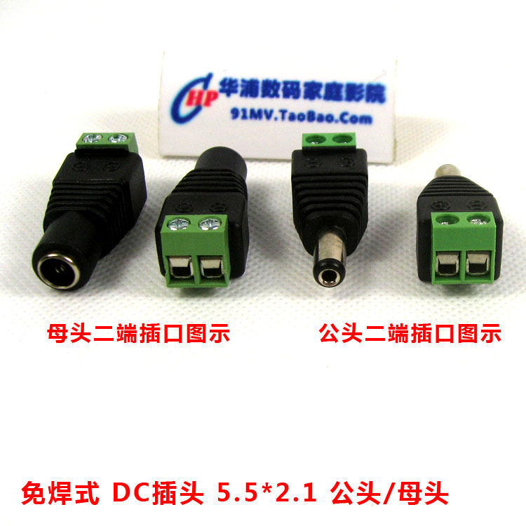

作者: kamcm    時間: 2016-1-21 11:45
我都有諗過如果買錯,就剪左原本個頭駁過
Soxan 發表於 2016-1-21 11:18
可以考慮買埋左邊果款.. 隻新牛唔駛改.. 剪舊牛條線.. 呢D頭整野幾方便

作者: C-Leung    時間: 2016-1-21 14:00
回覆 25# kamcm
呢隻係方便,但始終金屬位外露,同冇野固定線尾,感覺唔夠安全
幾時出返隻加強版呀
作者: kamcm    時間: 2016-1-21 14:01
回覆  kamcm
幾時出返隻加強版呀 ...
C-Leung 發表於 2016-1-21 14:00
自己用熱縮通收窄果果位

作者: C-Leung    時間: 2016-1-21 20:09
回覆 35# kamcm
少用的話特登買條o岩size熱縮通唔環保又貴過粒頭
抗拉扯效果唔強之餘仲冇得返手
始終唔係上佳之選
