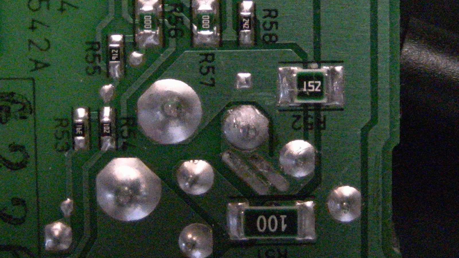

圖中可看到近DC 輸出線位置, 有一條鐵線的東西放在FUSE 的位置..
我看了那鐵線背後的焊點, 發現那個焊點特別粗糙, 帶有大量黑色小點, 暗啞而且凹凸不平...
或許是原裝的FUSE 太值錢了, 所以被拆下了, 但這個機會應該不大...
第2個可能就是原裝火牛之所以被扔掉, 就是因為電源出了問題, FUSE 自動燒斷了, 當當成垃圾運到中國後, 有人發現電源只要把FUSE 換成鐵線IGNORE 保護設計就能用強行使用了 ..為什麼要用鐵線呢而不用FUSE 呢?
我個人估計原因係即使再換新FUSE 也好大機會會立即再斷 , 於是鐵線才成了他們的選擇 ,  而且賣洋垃圾的不會有時間慢慢維修..直接焊一條鐵線焊上就算, 看到有輸出看似 能用就賣給別人, 至於會不會起火死人, 他們才懶得理會,

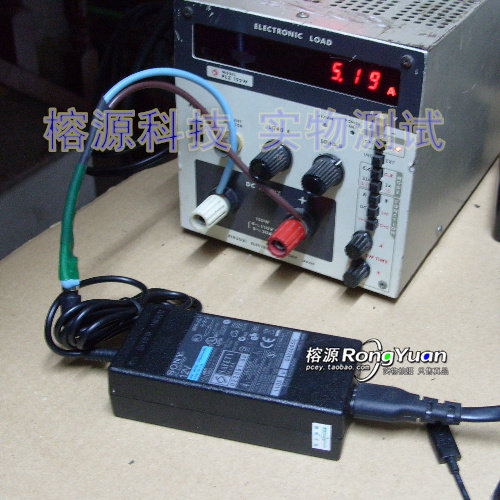

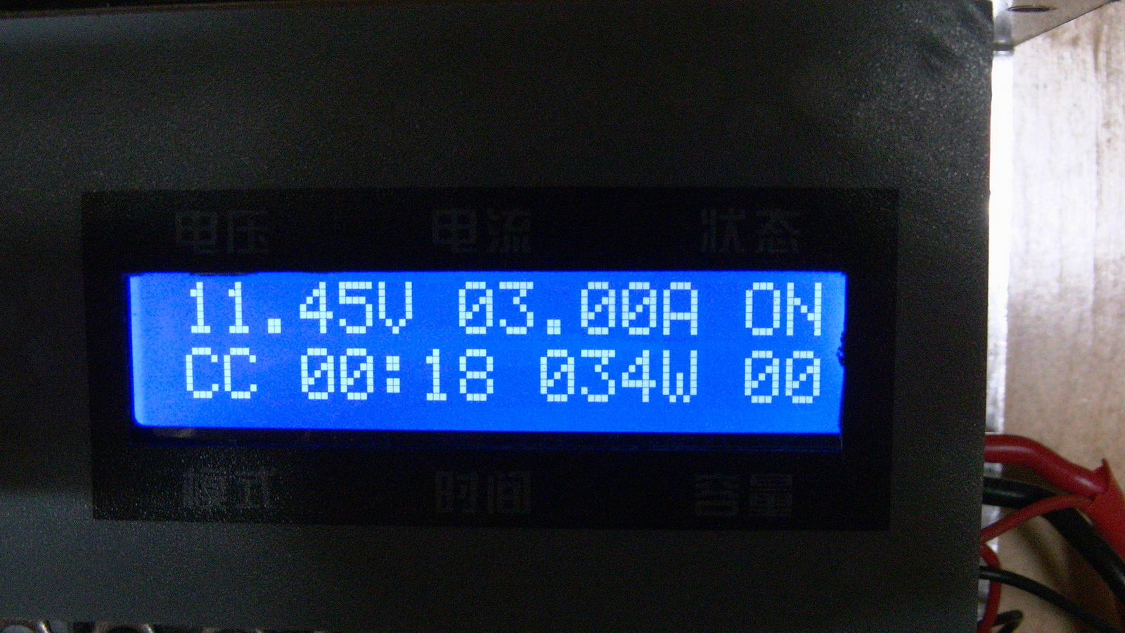

第3個原因, 也是我一直忽略了的, 由GbE 提出了..." 如果 loading 成34w, 而粒 fuse 係 1.25A, 燒咗十年"
原裝位置係裝1.25A FUSE,這是一個好可疑的情況,
因為它從側面說明 隻牛跟本唔係12V3A 牛, 而原本好可能只係一隻12V1A
那張12V 3A LABEL 更大可能是後來加工做出來的..LABEL是任他們印的。 那麼隻牛到底係咪SONY 就好成問題了....

看來應該係輸出FUSE 來的, 我把鐵線同AC 輸入位置用他錶度左, 為無限大,
DC輸出線中的 白線跟 鐵線 的阻值為1K 左右
DC輸出線中的 黑線跟 鐵線 的阻值為0

By 你個圖, 絛鐵線唔係 Fuse, 佢好似係將 整流子 heatsink 選擇駁落 DC ground 與否
呢度 C Hing 係想叫你再研究個 circuit 清楚先, 唔好覺得佢係 Fuse 就係 Fuse, 睇零件白印, 佢都可能係 Jumper 一條, 適合唔同國家唔同安規

我見係英文印刷是F 字開頭的..
所以我估佢係FUSE,
再加上焊上鐵線時所用的焊料是非常劣質的, 表面凹凸不平, 帶有小黑點...不像是正規廠家加工所做的...

睇多次係 wor, GND 嚟, 斷咗就冇 GND, 不過始終望得不太清楚

如果我跟PCB 印刷去解讀... 又說不通為什麼會是鐵線...如果係跟PCB 的印刷, 這裡應該是一粒1.25A FUSE

那麼請'全知'的你講解一下為什麼T2A 250V 位置上的的確是一粒FUSE,
而在 T1.25A 250V 的位置會是一條鐵線吧....

FUSE 變 鐵線,我嘅想法係因為 110v 嘅時候,佢只可係 15w ,但220v 時,佢就可以30W (擄網上資料,隻牛係36W),所以強國就將佢換做鐵線,而不是3A的 FUSE, 平麻

2. Fuse換鐵線, 市面上 ...
skybread 發表於 2013-4-21 21:53
1) 我當時CHECK了所有CAP都冇大肚冇傷痕, 所以唔會係流出電解液而引起生銹問題...
2)  Fuse換鐵線 我到現在都推論不出一個合理的原因..
隻牛本身LABEL 寫INPUT 是100-240V 的, 而且PCB 上的印刷也是寫上250V 的, 換句話說, 隻牛出廠時所用的零件已經是SUPPORT 220V, 所以沒理由需要後來改動那粒FUSE來SUPPORT 220V,
因為焊上鐵線所用的"錫" 係非常差的"錫" , 一眼就可以看出用料的差別... 跟其他焊點形成強烈對比
...所以好明顯出廠時一定唔係依家我見到的鐵線.....
那為什麼要換成鐵線呢? 就是我比較感興趣的事情了
1) 那粒FUSE 很值錢, 所以要拆機
2) FUSE 位置的元件已壞, 所以要找代替品...
但以上2種我在#1 中提出過, 我的知識有限, 不知有沒有其他可能的原因 ? 請指教

因為所有其他焊點, 都正正常常, 但唯獨是鐵線位置2粒焊點所用的錫, 一睇就知係非常差的錫,
仲要3隻牛, 3隻都係同一情況...
不可能這麼巧合吧..所以我想找出一個答案.

第2點,
我知道遲上錫會氧化...我個人就唔會用氧化了的錫,
圖中出現的情況, 焊點出現凹凸不平, 小黑點+暗啞, ....一次半次可以當佢手腳慢出現氧化, 但幾隻火牛都係同一位置焊點出問題, 我個人認為更大的可能是受錫的品質影響
我的確覺得 換走'FUSE' 係一個大問題,因為當中涉及到這行為背後的動機
先問一個很簡單的問題, 如果FUSE 是正常的, 沒事情發生, 你認為售貨者會花時間逐一幫你換成鐵線 就係為左幫你加大OUTPUT CURRENT 嗎? 答案是否定的
如果係因FUSE 出事燒掉後, 換成鐵線, 姐係代表隻牛有潛在問題, 有潛在危險,  那麼我不建議買洋垃圾電源的論點是成立的.
純粹討論, 希望你不要介意...

作者: GbE    時間: 2013-4-22 13:28
回復 76# kamcm
你自已都 post 咗 loading 34w, 如果 fuse 係 1.25A, 燒咗十年
http://kamserver.com .... 自已 server , 大家 d IP
作者: kamcm    時間: 2013-4-22 13:34
本帖最後由 kamcm 於 2013-4-22 13:51 編輯
回復  kamcm
.... 自已 server :shift ...
GbE 發表於 2013-4-22 13:28
你既然提到原裝係1.25A FUSE ,其實呢個都係一個好可疑的情況,
因為它從側面說明 呢隻跟本唔係12V3A 牛, 而原本好可能只係一隻12V1A
那張12V 3A LABEL 是後來加工做出來的.. 那麼隻牛到底係咪SONY 就好成問題了....
如果係上面個情況,
不知除左要用鐵線取代FUSE, 是否同時需要令電源的過載保護失效呢?  當中又會不會引申到其他安全問題呢?
IP ?! 又有什麼關係呢?  我沒那麼得閒留意他人的IP,
用自己SERVER 貼圖, 只係方便唔駛就住SIZE 來貼,
何況, 圖片是非會員都看到, 一日都唔知幾多人看過, 當中都唔知有幾多不同IP,
即使把IP從中SNIFF 出來的都不會成為任何有用的資料
作者: GbE    時間: 2013-4-22 13:50
回復 81# kamcm
你冇需太敏感, 其實你/我都會知大家 IP, 對等, fair no deal
其實我由頭到尾都係 base DIY/討論 精神去對待呢個 post, 其它嘅嘢無謂說太多
換句話講, 呢隻跟本唔係3A 牛, 而原本好可能只係一隻12V1A 牛
>> 終有一日, 你有一定電學知識, 你就會有答案
作者: smhui    時間: 2013-4-22 13:54
唔,如果原裝係一隻12V1A 牛,頂到3A,佢足料到無得頂。
另外想問樓主:隻牛點打開?
作者: kammoo    時間: 2013-4-22 13:56
不過這些日子,可能要靠自己! 以佢的求知態度來說.

作者: kamcm    時間: 2013-4-22 14:05
本帖最後由 kamcm 於 2013-4-22 14:26 編輯
另外想問樓主:隻牛點打開? ...
smhui 發表於 2013-4-22 13:54
12V1A 牛,短時間的確頂到3A, 但問題係唔知會頂到幾耐呢,  我有一隻7個鍾 GAMEOVER 了... = =
另外2隻係月頭時負載左12個鍾都未壞, 之後放埋左一邊, 直到今個星期日得閒, 於是詳細看看隻火牛, 又上網睇左D 資料, 就出左呢個POST了。。。
第一隻我用鋸鋸開
之後先發現原來係卡扣   而唔係焊死.. ...
於是第2隻打開時就拿一字批去開, 唔算好困難就打開到了.......

1. 冇Test Paper係到真係好難知係邊樣
2. 佢的確係為左加大Loading而做呢樣野,
你睇返佢個LOADING TEST就知點解我會有呢個假設
http://item.taobao.com/item.htm? ... &id=10876294540
Testing有5.14A,
本身如果係3A Fuse一定燒左 (用大數5A都會燒)
作者: kamcm    時間: 2013-4-22 15:49
你睇返佢個LOADING  ...
skybread 發表於 2013-4-22 15:39
其實, 如果店中句描述改一改  , 咁就可以減少誤會了
由原本的
"强悍的工艺以及顶级的用料和成熟的电路设计,保证了索尼的的品质!"
改成
强悍的山寨工艺及顶级的用料和成熟的山寨设计,保证了1A電源能超上5A使用
標題應該由
"真品强货 日本产原装12V3A电源适配器 开关电源 超强品质内部拆解
改成
"強國强货 日本产原装12V3A电源适配器 开关电源 超頻品质内部拆解"

我嘅猜測係.......
生產線量產出一 lot 基本公版,留空部分位置去加加減減以迎合個別地區買家要求,咁樣後期人手後加嘅銲點咪與其他公版銲點有唔同外觀,引起部分人不安...........

我把PCB 上的MODEL [NJD-9344]去 GOOGLE SEARCH 找到下面的
冲電気 NJD-9344 12V1.0A
http://aim-eco.com/?pid=45403775
1,300円 = 100HKD 左右 - 係日本買
而PCB 印有的 JRC 應該是下面的公司
http://www.jrc.co.jp/eng/product/index.html
但我找不到JRC 他們跟SONY 有關係
