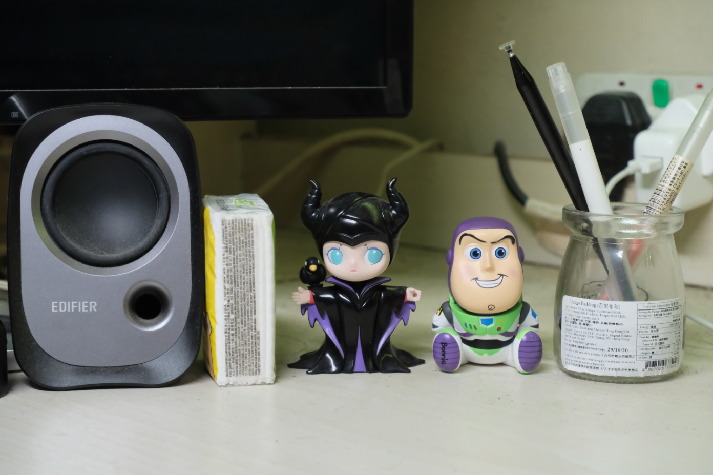

作者: 4400    時間: 2021-4-30 13:08
回覆  4400
    Setting ? 有d 朦
wingkps2 發表於 2021-4-30 13:02
F5.6 1/50秒 ISO3200
同埋張相我係再CAP出黎再UPLOAD, 得1.3MB
原圖11MB我唔知可以UP去邊冇flickr AC

作者: wingkps2    時間: 2021-4-30 13:10
本帖最後由 wingkps2 於 2021-4-30 13:12 編輯
回覆 77# 4400
    手持。1/50  都係慢。唔知你用幾多mm 如用45mm 就會震 .但都唔似震左。
作者: aichun    時間: 2021-4-30 13:13
係咪用左cheap cheap filter
jeremymak 發表於 2021-4-30 13:09
    1545其實冇須要用啦
作者: aichun    時間: 2021-4-30 13:14
回覆  4400
    手持。1/50  都係慢。唔知你用幾多mm 如用45mm 就會震 .但都唔似震左。 ...
wingkps2 發表於 2021-4-30 13:10
    我覺得可能支鏡有問題
作者: 4400    時間: 2021-4-30 13:14
冇用 filter呀
回覆  4400
因為張相係之前影落, 係用45MM去張
作者: 4400    時間: 2021-4-30 13:16
直頭冇一個位係清
aichun 發表於 2021-4-30 13:05
或者等等我再影幾張比大家睇下
係咪真係對唔到焦
